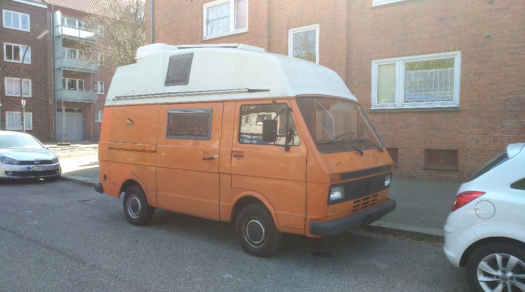

Orangene Grüße aus Hamburg LT28D GFK H.Dach 9/1990

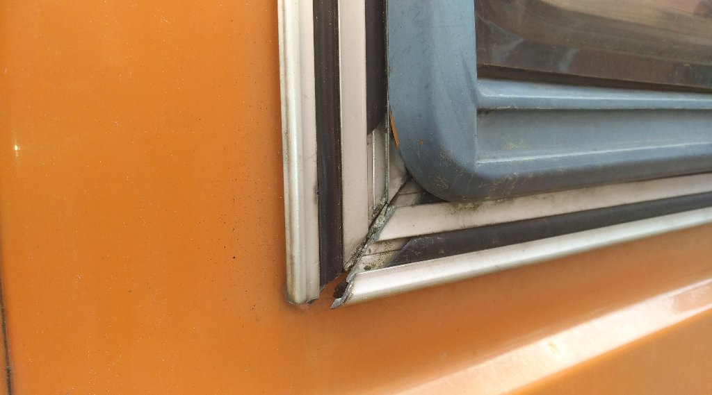

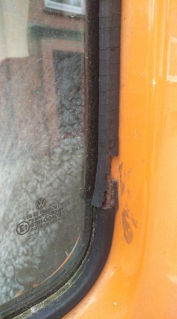

Fensterdichtungen Fahrer und Beifahrer (Bild)

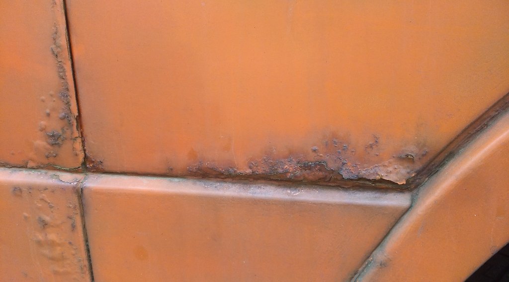

Rostbehandlung (Bild)

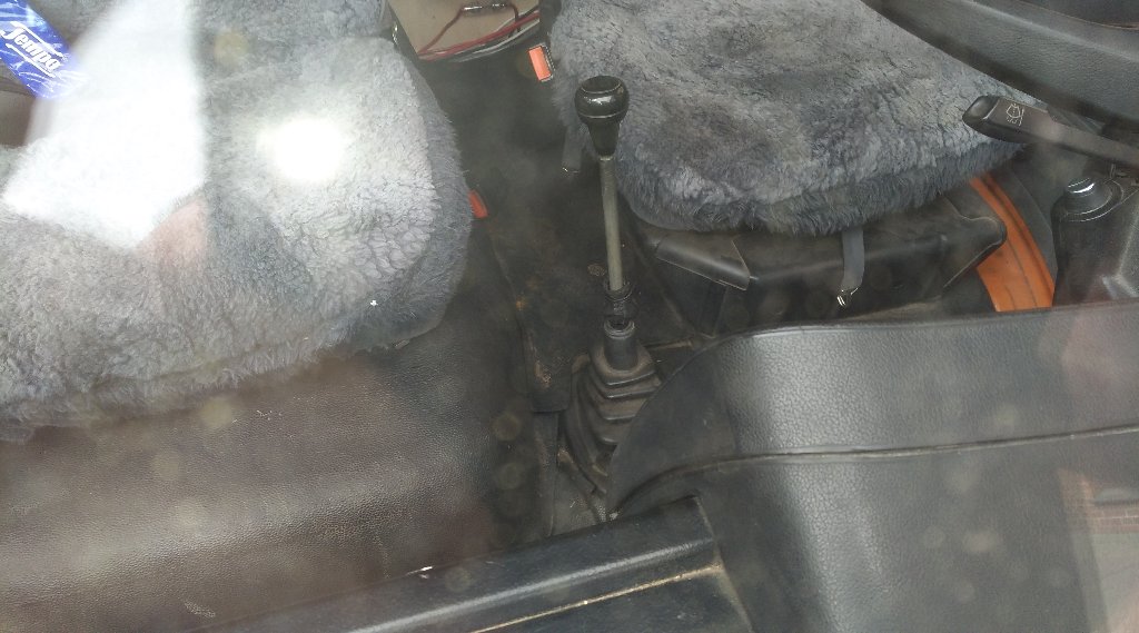

Neue Schalthebelmanschette

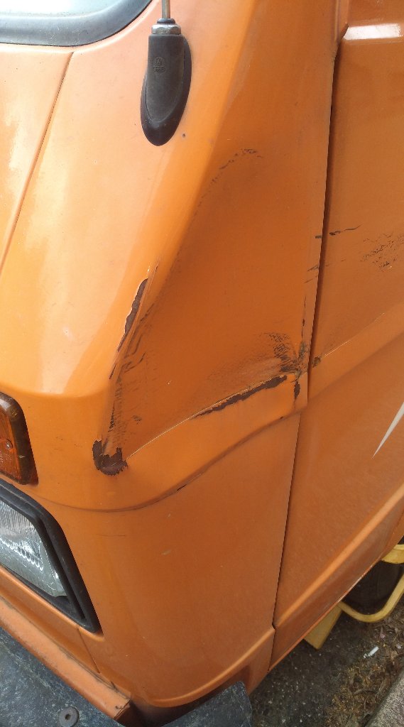

Schramme vorne ausbeulen

Manschette Schalthebel
Fensterdichtung
Rostbehandlung
Schramme vorne muss ausgebeult werden

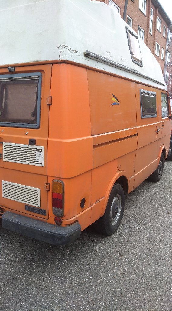

Ich will Dich nicht entmutigen, aber das sieht mir nach einer größeren Baustelle aus!
Der Rost hinten beim Radhaus kommt sicher von innen und wird nur mehr durch die Farbreste zusammengehalten.

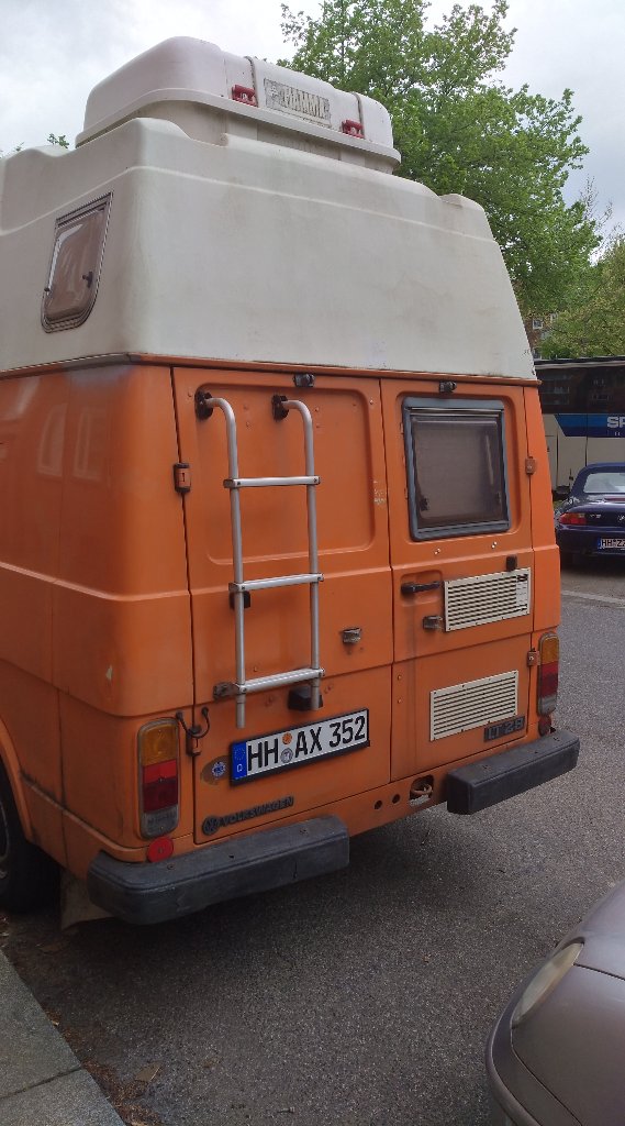

Nächste Problemzone bei nachträglich aufgesetzten Hochdächern ist die Regenrinne und der Dachholm.
Das mußt Du Dir unbedingt ansehen. Rostspuren in der Regenrinne sind mit Sicherheit gefährlicher als sie aussehen, kommen auch meist von innen.
Jedenfalls, erste Maßnahme: Inneneinrichtung und -verkleidung herausnehmen, damit Du die Karosserie von innen ansehen kannst.
Die offensichtliche Unfallzone rechts hinten ist auch höchst verdächtig, von innen ansehen!
Und, schau, ob am Frontblech innen unter der Windschutzscheibe Rostspuren/schlieren sind, dann ist der Frontscheibenrahmen ein Thema.
Wie die Mechanik aussieht, kann ich naturgemäß nicht beurteilen, hoffentlich ist der Fleck am Boden vorne nicht von Deinem Fz!
H-Kennzeichen nur mit Glück, wenn Du das Fz auf guten Zustand bringst und der Prüfer nicht bemerkt, daß der Umbau jünger als 30 Jahre ist. Möglicherweise läßt er sich überreden, daß er immerhin mit zeitgenössischen Teilen erfolgt ist.

Danke für die Hinweise, ja, mit dem Fleck hast du mir einen ganz schönen Schrecken eingejagt! Aber alles gut, war nur Wasser.

Ja, das läuft immer dort ab, mal links, mal rechts, je nach dem, wie der LT geneigt ist.

Wie Josef schon bemerkte, der Rost kommt von innen! Da von außen was machen zu wollen, ist verlorene Liebesmüh´, der Rost wird in einem halben Jahr zurück sein.
Der LT ist hinten rundherum an allen Falzen verrostet, das deutet für mich auf ein Kondenswasserproblem, weil feuchte Warmluft aus dem Innenraum an die kalten Bleche gelangt und dort auskondensiert. Das Problem zeigt sich vor allem bei vielen LT, die in der kalten Jahreszeit oft bewohnt sind. Mangelnde Dampfsperren halten die Feuchtluft nicht ab. Am rechten Radkasten ist das Blech richtig durch, ich erwarte da nach Schleifen ein Loch von ca. 15cm Länge und 5cm Höhe. Das Außenblech ist an der Stelle nach innen gefalzt und mit dem Blech der Schürze verschweißt. Innen geht es dann nach einigen cm wieder hoch und ist an dieser Rippe mit dem Bodenblech verschweißt. Aufgrund der wannenartigen Struktur bleibt Kondenswasser oder Wasser aus einer undichten Dachrinne, was Josef vermutet, da als Pfütze stehen und arbeitet sich langfristig von innen nach außen durch. Die waagrechten Blechteile haben dann auch oft Löcher, die man sehen kann, wenn man sich unter den LT legt und in die Seitentaschen der Schürze nach oben schaut. Schätze mal, als Oldtimer-Mensch bist du da Kummer gewohnt, wenn man selbst schweißt, ist das alles machbar. In Werkstätten natürlich sehr teuer. Es müssen oft Blechflicken von Hand angefertigt werden oder der LT halt total auseinander gerissen werden, um ganze Reparaturbleche einsetzen zu können. Ist aber eigentlich nicht nötig.
An deiner Stelle würde ich mit den Arbeiten nicht bis Herbst warten, es sei denn, du hast eine gut geheizte Halle. Eigentlich ist der trockene und warme Sommer die ideale Jahreszeit für solche Reparaturen.
Bevor du außen anfängst, mit dem Schweißgerät herum zu fuhrwerken, schau mal in die Verkleidungen, mit was der LT isoliert ist. Wenn da erst zur Entdröhnung Bitumen- oder Butylmatten verklebt wurden, besteht Brandgefahr, ebenso bei Verwendung von Extremisolator oder ähnlichem Schaummaterial. Vermutlich (dafür spricht auch der Rost) ist aber einfach Rockwool drin, und die reibt einerseits am Blech und lässt andererseits auch feuchte Luft durch und erzielt damit beste Rostung.
Innen unter dem Fußboden wirst du wahrscheinlich weiterer großformatige Rostlöcher im Bodenblech auf der Innenseite der Radkästen finden, die man von außen nur sehen kann, wenn man im Bereich der Hinterachse in die Hilfslängsträger reinschaut, diese haben in dem Bereich Längsschlitze.
Bevor du an den Rost gehst, sollte die Inneneinrichtung raus. Da sie meist von unten nach oben aufgebaut wird, muss man sie in der umgekehrten Reihenfolge rausnehmen, sprich komplett... - aber im Sommer kann man ja sogar im "nackten" Kasten ganz gut campen.

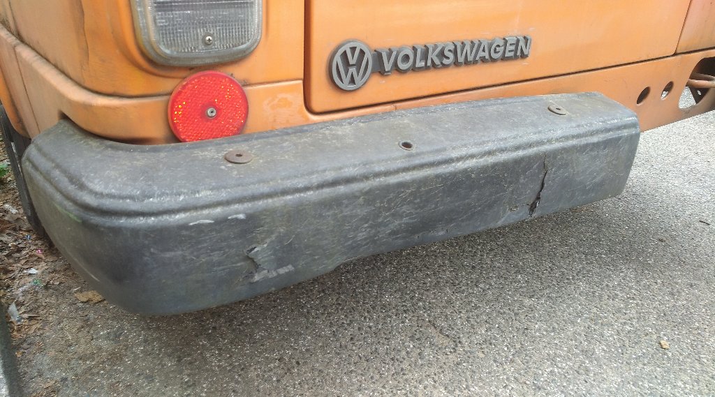

Manche Teile bekommt man auch einfach nicht mehr gut für den LT, zB. der hintere Stoßfänger. Die muss man dann reparieren, in diesem Fall Fehlstellen gut ausschleifen, neu auflaminieren und dann lackieren.
