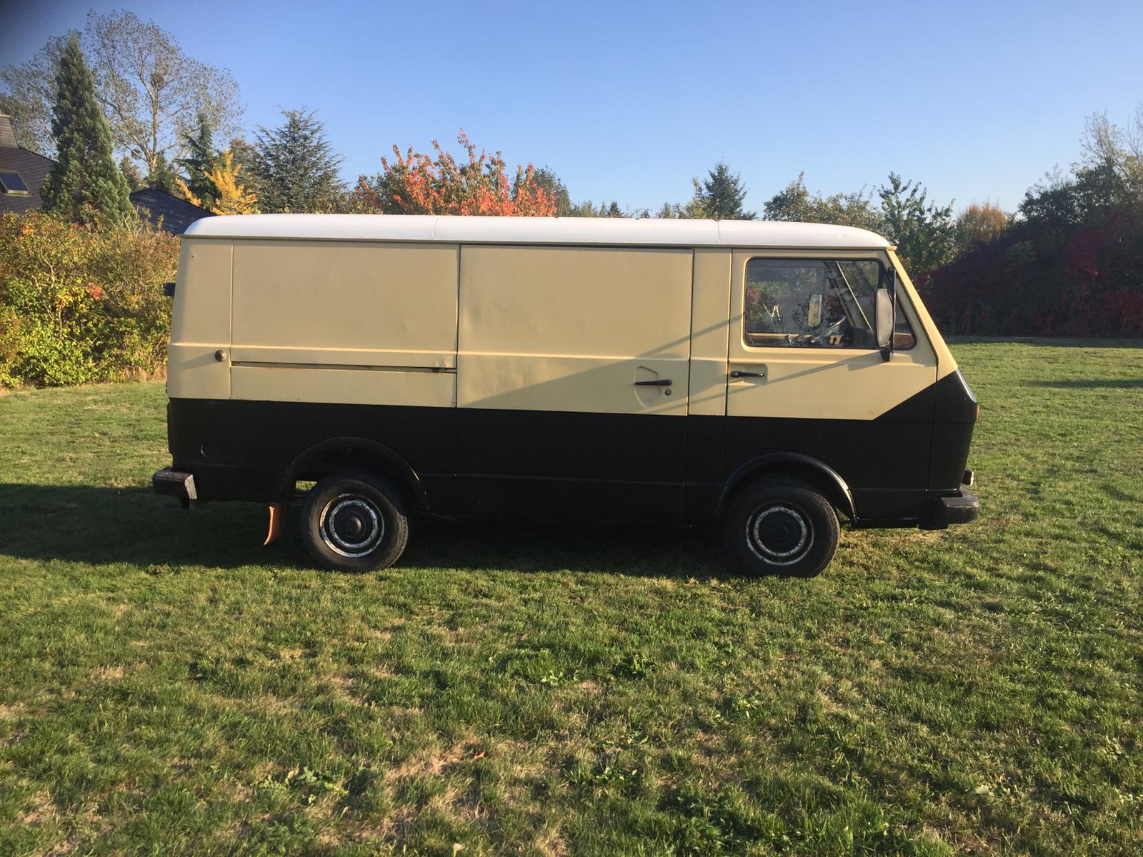

Anbei zwei Fotos für den ersten EIndruck!
Das ist der Bus!

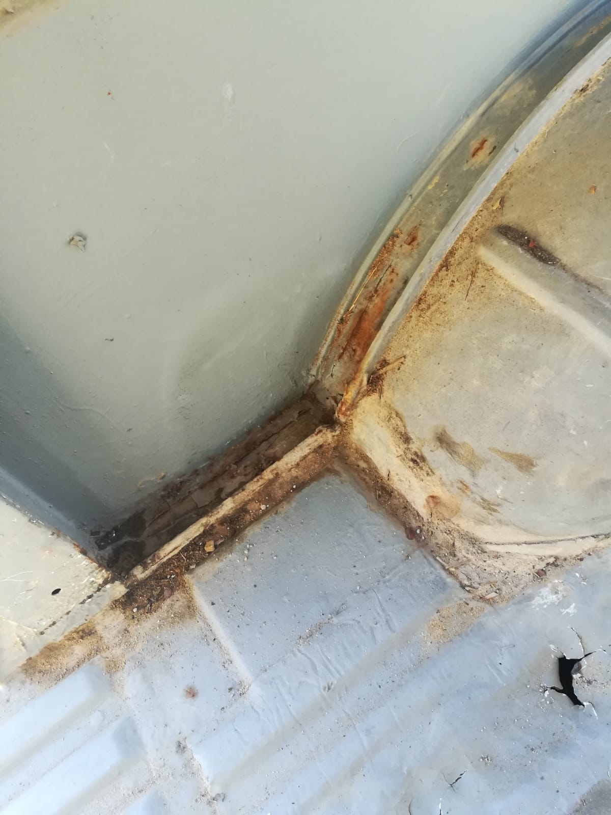

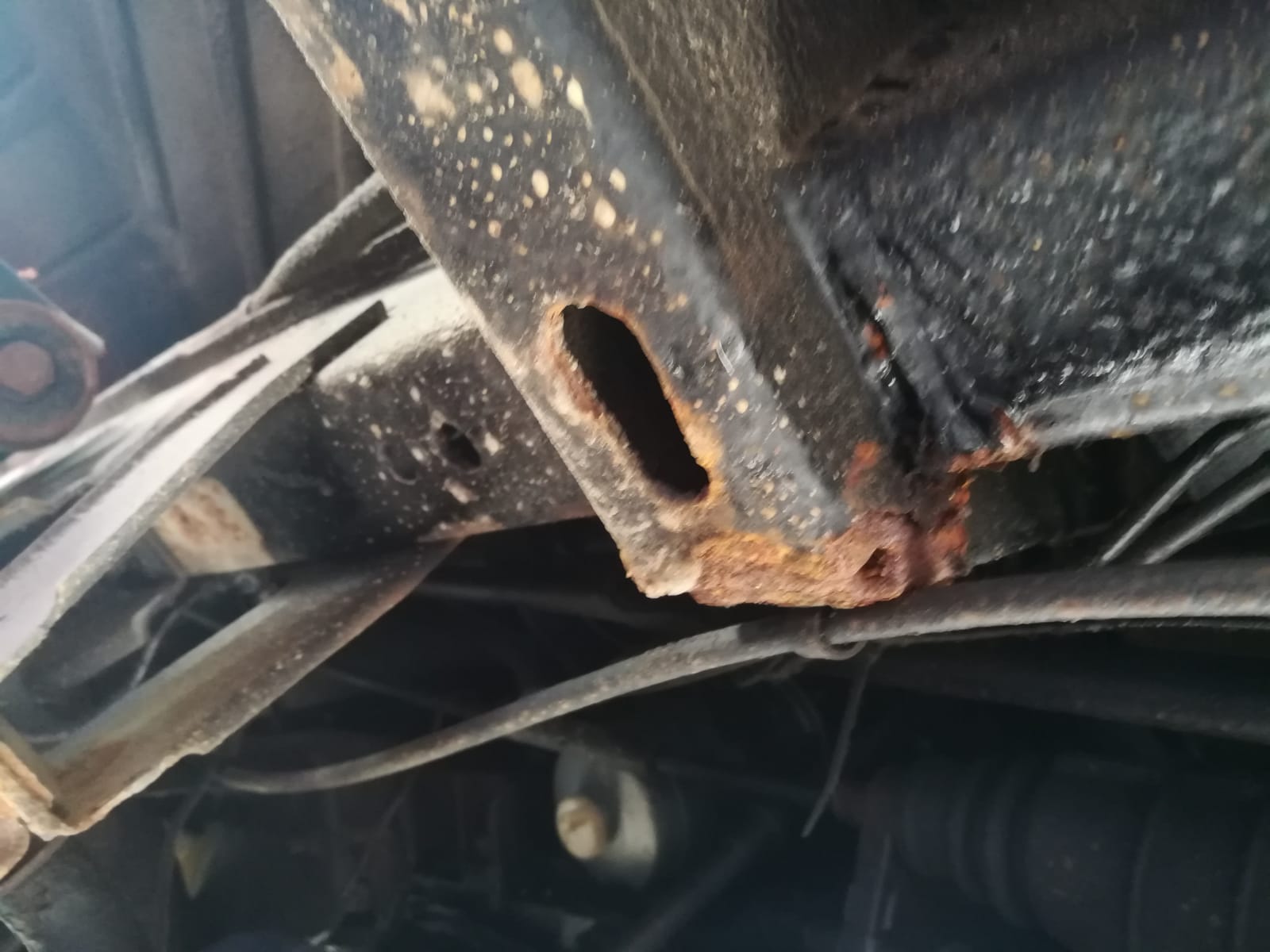

Also ich muss ja erst einmal sagen, dass ich sowas wie hier im Forum noch nicht erlebt habe! Heute habe ich sogar schon einen total freundlichen Anruf von Jörg erhalten mit dem Hinweis die Blinker zu checken und dem Angebot die Arbeiten in Leipzig ausführen zu lassen. IHR SEID TOLL!
Ich habe das Bordbuch und die Bedienungsanleitung gefunden und die Kühlflüssigkeit gecheckt. Der Behälter ist dicht, aber ziemlich trüb, sodass ich nur erkennen konnte, dass die Flüssigkeit rötlich lila, nicht ölig oder sprittig ist und bis knapp unter den Gewindestutzen reicht. Dass das Kabel zur Zentralelektrik malad ist, kann gut sein, weil da hinten ja doch etwas Feuchtigkeit randaliert und vielleicht schon Kontakte korrodiert sind.

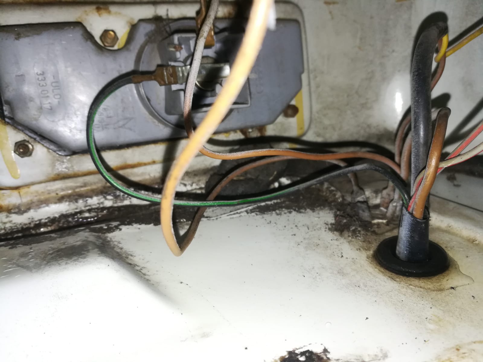

Ich habe mein Handy mal in diverse Ecken gesteckt und Fotos gemacht. Vorerst musste ich mit Bauchweh den Scheibenrahmen mit einem Bettlaken abdichten, aber ich habe schon gemerkt, dass auf dem Blech über der Elektrik richtiggehend Wasser steht. Habe das alles soweit möglich abgetrocknet und hoffe, dass ich damit die nächsten Tage überstehe. Ich repariere als nächstes das Schloss der Seitentür und stell den Bus in das städtische Parkhaus, wenn Regen gemeldet ist. Da hab ich nur Angst vor Vandalen. Ich denke aber, dass es zwar auch bei den Blinkern siffen kann, aber das Wasser auf dem "Schutzblech" über der Elektrik zeigt, dass es vom Scheibenrahmen kommt.
Kann mir jemand einen Tipp bzgl. einer guten Ersatzdichtung geben? Ich habe den Bus vorerst nicht Kasko versichert, d.h. neue Scheibe kaufen oder die alte erhalten. Der Zustand ist gut, jedenfalls nicht so schlecht, dass ich da Handlungsbedarf sehe.
Sind die Blinker samt Scheibe von FER gut oder doch besser Original VW? Da gibt es leider keine Streuscheiben und die sollten ja auch neu sein. Das wichtigste ist ja sicher die Dichtung...
Ich weiß, dass es ganz auf den Aufwand und den Zustand unter dem Rahmen ankommt, aber wisst ihr was eine Werkstatt in etwa dafür aufrufen wird? Oder was habt Ihr so bezahlt?

Wenn beim einziehen der Scheibe schlecht gearbeitet wurde und der Falz vielleicht scharfkantig ist, kann der Gummi zwischen der inneren Scheibennut und der äußeren Nut für den Falz, durchgerissen sein. Das ist nicht zu erkennen. Das Wasser geht von der Glasseite nach hinten auf die Blechseite. Als Sofortmaßnahme kann man, wie von den Kollegen beschrieben, im unteren Bereich, zwischen Glas und Gummi eine Dichtmasse hinein drücken. Notfalls auch Sanitärsilikon, weil dort nicht lackiert wird und die Dichtung sowieso neu kommt.
Die Blinker füllen sich gerne mit Wasser bis zur Birne. Das Wasser rinnt dann durch die Fassung nach innen. Deshalb solltest Du die Streuscheiben reinigen und die Dichtungen so einlegen, daß die Stückelung unten ist und ca 5mm Spalt hat. So rinnt das Wasser im Notfall nach außen ab. Das Problem ist nicht zu unterschätzen, weil von der Dachrinne gebündelt, sehr große Wassermengen genau über die Blinker rinnen!

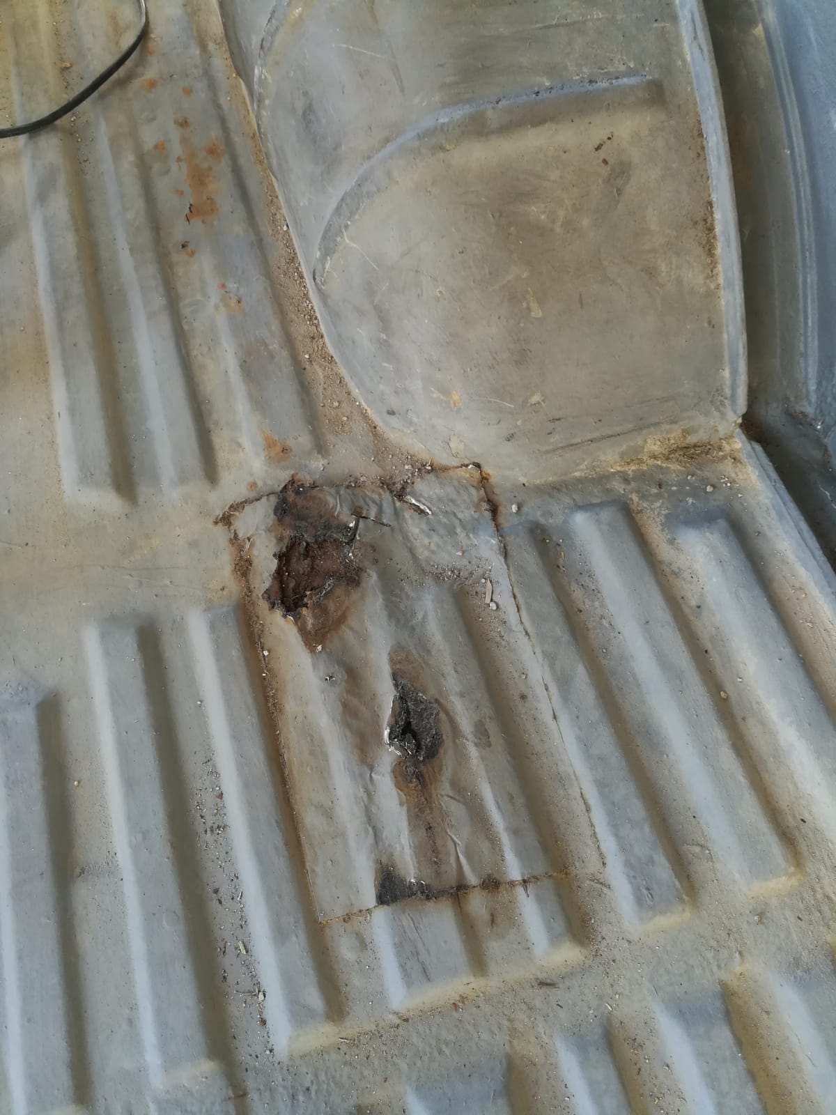

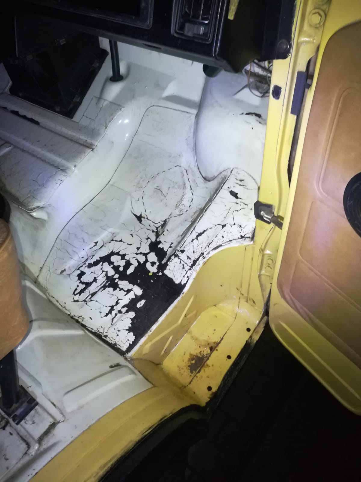

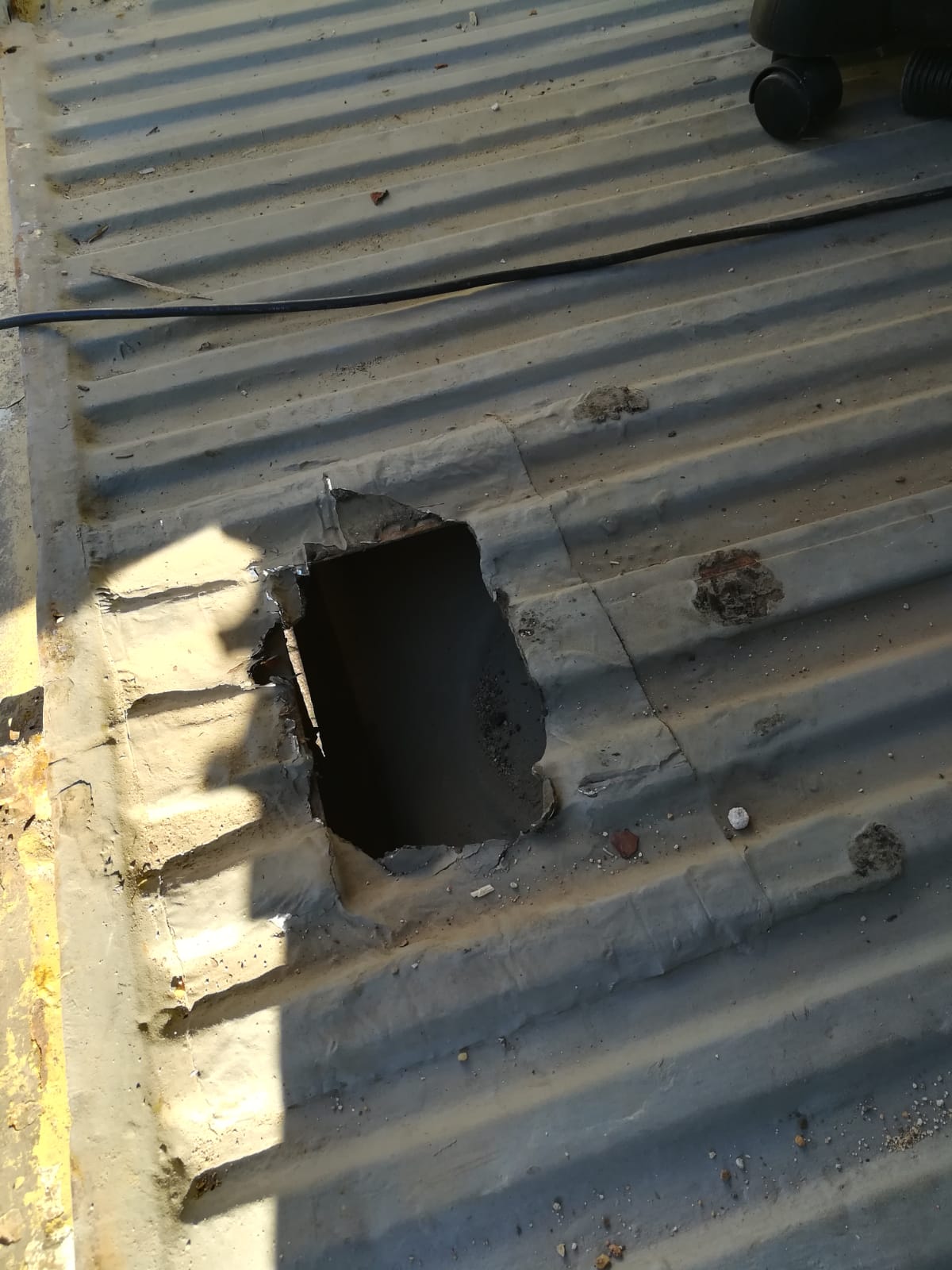

Da wartet noch genug Arbeit. Der ladeboden muss an drei Stellen geschweißt werden. Scheibenrahmen auch und die bremsen sehen zumindest keimig aus. Muss ich ordentlich reinigen und gucken, ob das Bremsflüssigkeit ist....

Anbei ein paar Fotos...
