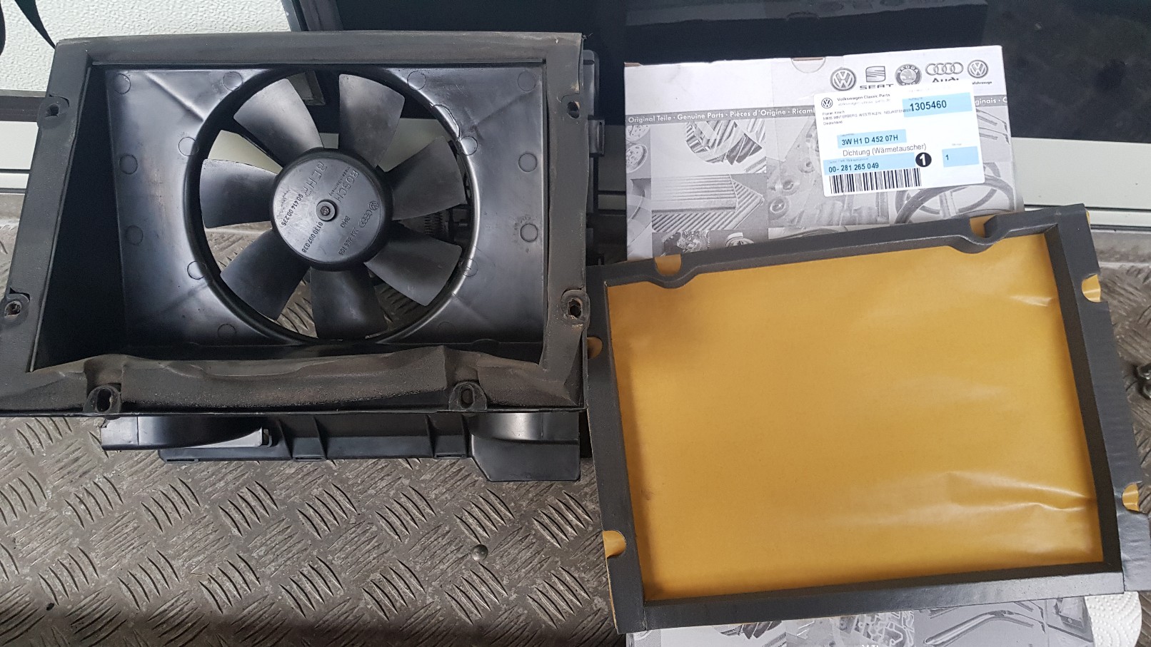

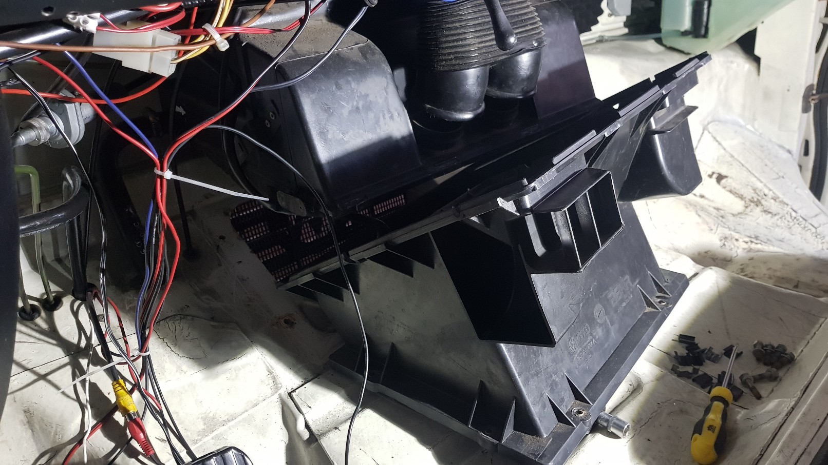

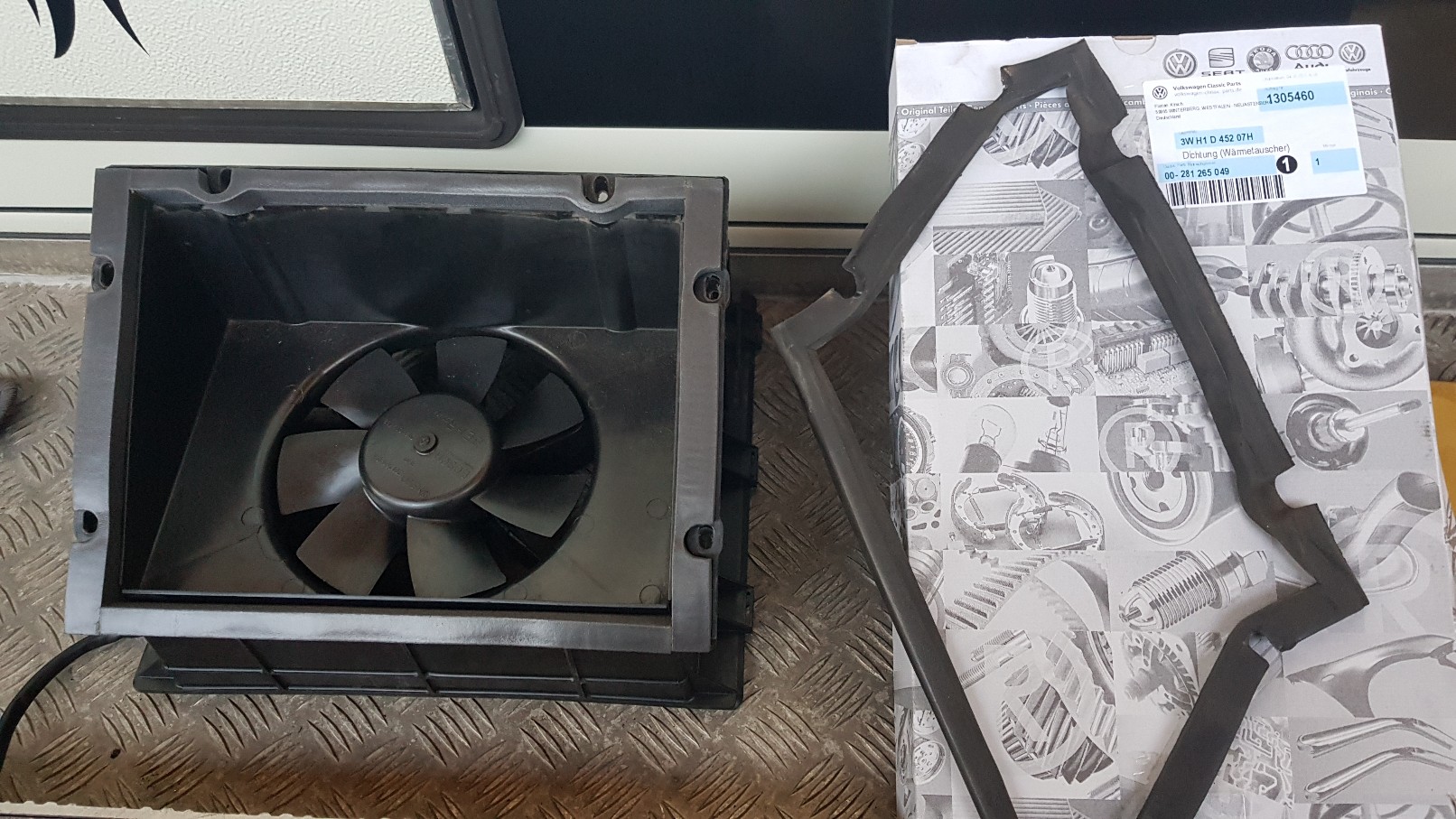

mehr oder weniger zufällig bin ich wohl auf die undichten stellen vom fussraum gestossen. hinter der pedalerie sind so leitungen die durchs blech gehen. die haben beim blech so dichtungen. eine war nichtnam blech eingefädelt. dort konnte ich ins freie schauen.
zweite stelle ist wohl die dichtung des heizkastens in der mitte unterm armaturenbrett. Man siet es deutlich an den Rostspuren...
Meine Frage:
Wie kann ich das Ding ausbauen, um die Dichtung zu tauschen? Muss das ganze Armaturenbrett raus? Wenn ja... wie geht das am besten?
Habt ihr für die Dichtung eine Teilenummer oder sogar nen Link wo ich sie kaufen kann?

Re: Hello Captain Bruno
Beitragvon Micha-Schrauber » Sonntag 26. November 2017, 18:31
Hallo Chris,
guckst Du Wiki vom LT-Forum, unter H wie Heizung....da wird alles ausführlich beschrieben...

Beitragvon frarit » Sonntag 26. November 2017, 19:46
Wie ich oben schon beschrieben hatte ich das kürzlich auch machen müssen und das Armaturenbrett brauchst du nicht ausbauen und der Ausbau ist relativ simpel aber alles steht im Wiki.
Das Teil kannst du noch bei Classic parts bestellen:
https://www.volkswagen-classic-parts.de/catalogsearch/result/?q=281265049&order=relevance&dir=desc
Gruss Frank

Beitragvon worldofvan » Sonntag 26. November 2017, 20:32
saugeil - grad bestellt. danke dir vielmals.
aber hey 24.90 euro für die dichtung 25 euro glatt für den versand :-o
aaaaber dafür ist wieder ein Fehler weniger.
