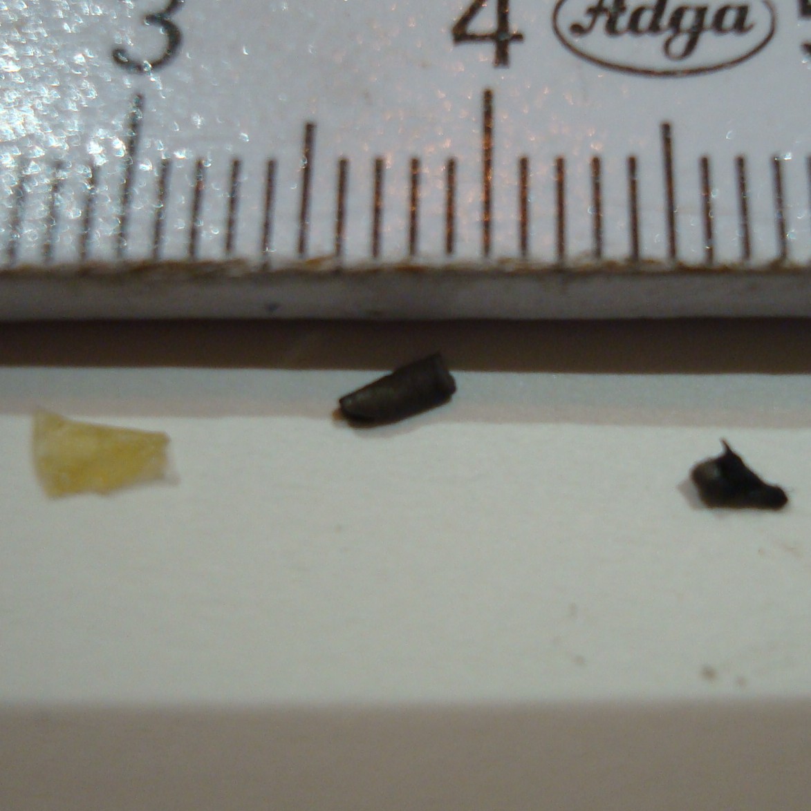

Da ich mich schon 2015 registriert habe, mich aber noch nicht vorgestellt habe möchte ich das hiermit tun und auch gleich schon eine Frage stellen. Ich habe vor kurzem meinen Jährlichen Ölwechsel gemacht und leider im Altöl ein stück Metall gefunden, sowie ganz kleine Gummi ähnliche Brocken, nicht größer als ein millimeter. Das war nicht der erste Ölwechsel den ich bei meinem Bus gemacht habe und auch habe ich das Öl nicht geändert. Fahre ein 20W-40 ÖL rein mineralisch. Das Stück Metall hat eine ganz leichte Wölbung, die Aussenseite ist poliert und hat am oberen Rand eine leichte Fase. Die Innenseite ist matt. Der Motor läuft "Noch" ganz einwandfrei, ganz gleichmässig, kein klackern und Öldruck ist auch da, zumindest leuchtet die Öldrucklampe nicht (die Funktioniert) wobei die natürlich bei ganz niedrigen Öldruck angeht.
Nachdem ich die Brocken gefunden habe, bin ich ca. 15 Kilometer ganz sachte gefahren und habe gleich nochmal das Öl gewechselt. Es kam mir nichts mehr entgegen.
Und jetzt seit ihr gefragt, vielleicht hat jemand eine Idee was das sein könnte bevor ich anfange die Ölwanne und weiteres runter zu schrauben. Würde mich sehr freuen wenn mir jemand einen Tipp geben könnte und ich das ganze ein bischen eingrenzen könnte.

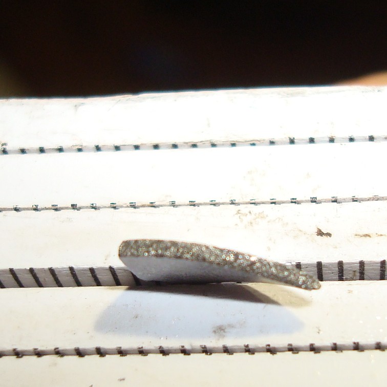

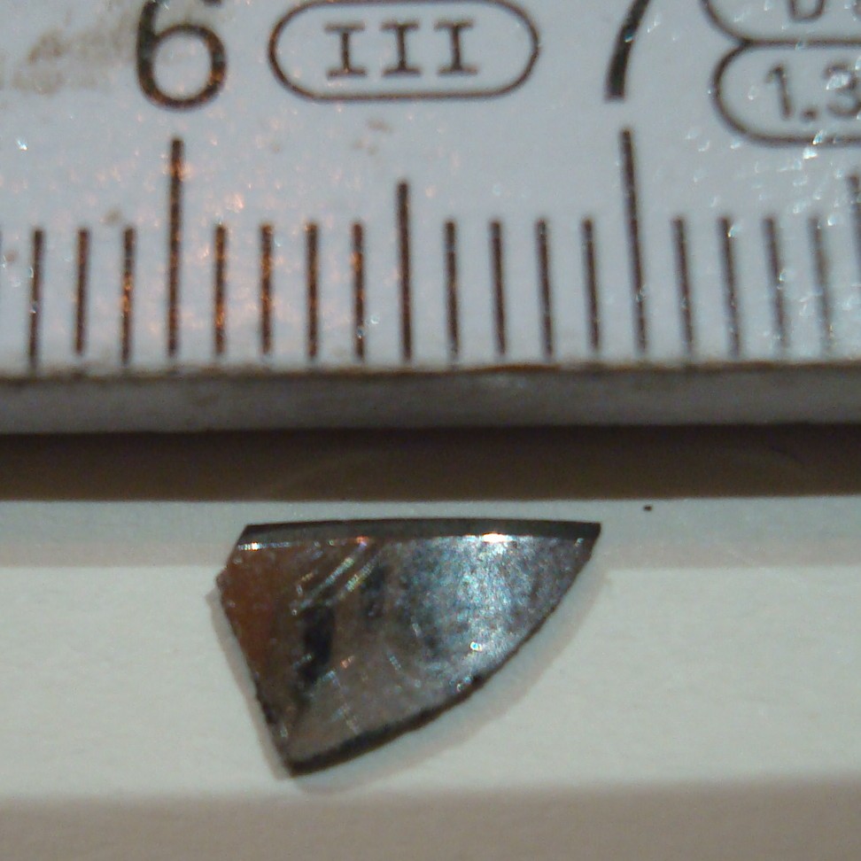

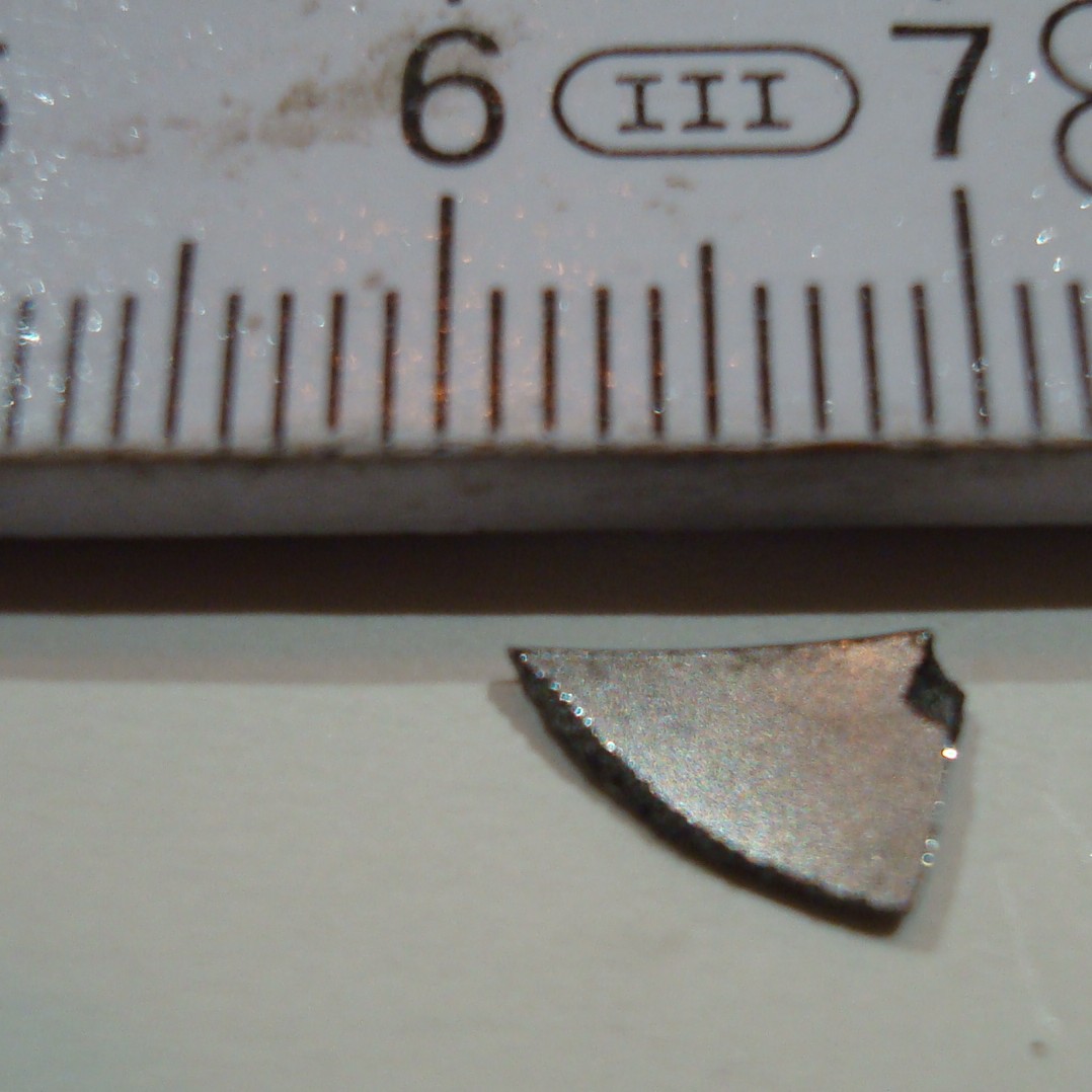

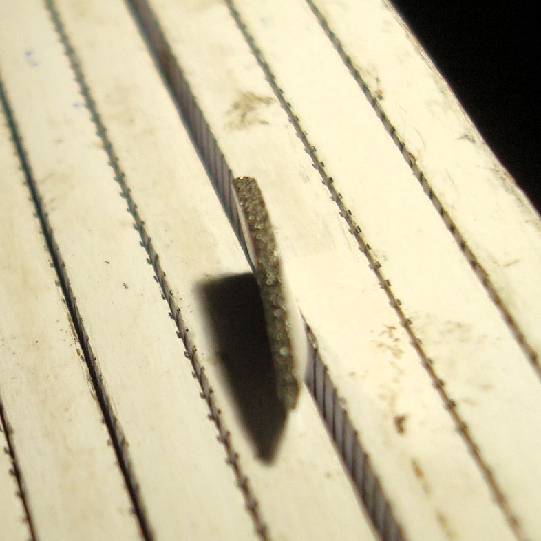

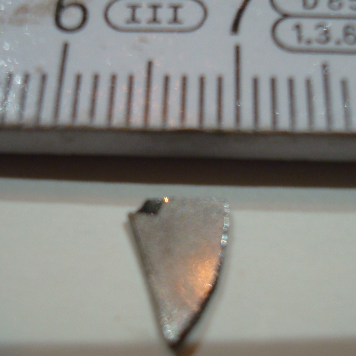

Beitragvon Jannis LT 28 » Sonntag 11. Juni 2017, 21:18
Hallo Hallo,
ich habe jetzt nochmal ein Bild gemacht, um zu sehen was das für ein Material ist. Könnte es Grauguss sein, zumindest ist das Stück an der Bruchstelle grau silber und hat eine poröse, körnige Struktur.

Beitragvon tiemo » Sonntag 11. Juni 2017, 23:50
Hallo Jannis!
So von der Krümmung her könnte es zu einem Kolben passen, die sind aber aus Alu. Probier doch mal mit einem Magneten.
Das Stück muss jetzt nicht unbedingt von der derzeitigen Bestückung des Motors stammen, vielleicht ist es noch eine "Altlast" von einem früheren Motorschaden?
Falls ein Kolben am Zerbröseln ist, ist das natürlich ein bedenklicher Zustand und sollte sich bei einer Kompressionsmessung offenbaren. So scheint der Motor ja rund zu laufen? Wobei man sich da täuschen kann, die LT-Motoren laufen meist bis zum bitteren Ende - und mancher LT-Fahrer kennt seinen Motor nur auf 5 Zylindern tuckernd, weil er ihn schon so übernommen hat...

Beitragvon Jannis LT 28 » Montag 12. Juni 2017, 20:49
Servus Tiemo, danke fürs miträtseln. Also das Stück ist magnetisch. Was mit dem Motor alles schon gemacht wurde weiß ich leider nicht. Wenn das Stück noch von einem früheren Motorschaden stammt wäre das natürlich super, wobei ich jetzt schon einige Ölwechsel bei dem Motor gemacht habe. Das es jetzt erst mit dem Altöl raus kommt, kann natürlich sein.
Das erste was ich jetzt machen werde ist ein Kompressionstest, dann werd ich mehr wissen. Sobald ich Druckwerte habe meld ich mich.

Beitragvon tiemo » Montag 12. Juni 2017, 21:06
Hallo Jannis!
Das einzige Graugussteil, das mir einfällt, ist das Kurbelgehäuse.
