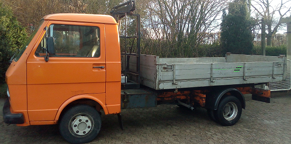

Ich habe letzte Woche Freitag einen LT35 bj 86 gekauft.
Sehr gepflegt, oberflächlich ein paar Rostblasen unterm Lack und lediglich eine Durchrostung Fahrerseite unter der Matte ( Nicht schlimm, kann ich schweissen). Optisch kann man noch was machen, muss aber nicht...
DER KAUF: Die Probefahrt war innerorts und der lief tip top. Papiere alle vohanden, Dreiseitenkipper und Kran funktionieren einwandfrei:-> Rote Nummer drauf und ab nach hause. 650 km Autobahn
DER WEG: Nach 5 Minute Autobahnfahrt kam die erste böse Überraschung....ab 70 (nach Tacho/Navi : 65) keine leistung, keine beschleunigung......was nun sprach das huhn.....
FEHLERSUCHE: Irgendwann habe ich dann festgestellt als ich unterm auto lag, dass die ESP tropft aus der Chokeabdeckung.....na toll.....
HEIMREISE: Autobahn war natrlich adee mit 65....also LAndstrasse. Mein Navi hat mich befriedigt als es auf einmal 750 km waren, nachdem ich die autobahn ausgenommen habe. Nach 480 km fuhr der LT grade mal 50km/h. Ich war begeistert....Mein Bruder kamm mir mit seinem Auto entgegen und wir haben die letzten 270 km in 3 stunden mit der Abschleppstange überwunden.... :drive
Zuhause war ich also schon mal. Dichtsatz bestellt, ESP ausgebaut, gleich Zahnriemen der ESP mit neu gemacht, ESP abgedichtet, eingebaut, gestartet, läuft....das geiche spiel ....50 auf grader Fahrbahn.... Alle Spritfilter neu, RÜcklaufleitungen der Einspritzdüsen neu.....immer noch 50....schneller will das teil eben nicht :-x :-x :-x :-x :-x
Langsam wurde ich sauer, bis mir einleuchtete das der 2 spritfilter unten eine ablassschraue hat, die habe ich aufgedreht und der zog luft rein... Daraufhin habe ich den Tankdeckel geöffnet, die Dieselleitung von der ESP abgezogen, die Vor-und Rücklaufleitung mit Druckluft richtung Tank freigeblasen....
Mein Baby schnurrt wie ne Biene:-))) :FREU: :FREU: :FREU:

Hatte den gleichen Fehler mal an meinem Sven Hedin.Dort hatte der Vorbesitzer einen "Benzinfilter" direkt über dem Tank in die Vorlaufleitung gebaut,dieser verstopfte durch
Schmutz vom Tank.Kontrolliere mal in diese Richtung . Zu den 2 Filtern -der im Radlauf links ist nur ein Wasserabscheider (leeres Gehäuse),kein Filter.
