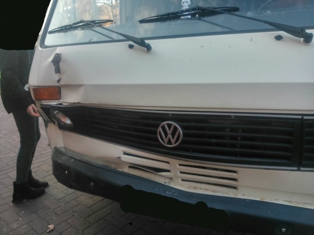

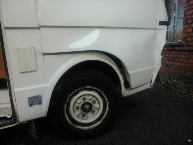

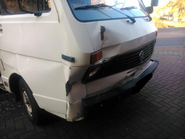

Leider hatten wir auf unserer Tour diese Woche einen unglücklichen Unfall und nun ist der LT vorne rechts ziemlich eingedrückt und die Beifahrertür komplett verzogen (geht nicht mehr zu öffnen), die Fahrertür ist nur mit erhöhtem Kraftaufwand zu öffen bzw. zu schliessen. Der Motor funktioniert einwandfrei und auch Lenkung und betroffene Bauteile wie Scheinwerfer, Blinker usw. funktionieren. Wir sind auch auf eigener Achse nach Hause gefahren.
Jetzt ist die Frage, wie wir die Reparatur des LT's angehen. So richtig haben wir noch keine Idee. Wahrscheinlich ist es am besten, einen zweiten LT als Teileträger zu besorgen. Was meint Ihr, gibt es vielleicht den ein oder anderen Tipp den Ihr uns geben könntet? Sind für jede Hilfe dankbar... :roll:
Zum besseren Eindruck versuche ich mal das ein oder andere Bild anzuhängen... ;-)
Tino und Anja

Dieser Schaden ist für mich grenzwertig. Wie es sich auf den Bildern darstellt (kleine Ausbuchtung in der Mitte des Radlaufs), hat das rechte Deformationselement bereits leicht nachgegeben (beide nachmessen, Länge vergleichen!) und der untere Querträger dürfte hinüber sein. Die Deckbleche und den Kabinenboden würde man schon hin bekommen und eine Beifahrertüre wird auch aufzutreiben sein.
Was habt ihr drauf, in Sachen Reparatur? Die Schadensbeseitigung umfasst sicher auch Richtarbeiten mit dem "Dozer" und umfangreiche Schweißarbeiten. Es könnte einfacher sein, einen Spender mit defekter Technik zu kaufen und die vorhandene Technik in eine heile Karosserie zu bauen. Allerdings wird es nicht leicht sein, einen LT mit diesem Baujahr zu finden, der eine einwandfreie (insbesondere bezüglich Rost!) Karosserie hat.

Da sollte auf jeden Fall nach den nackig machen der vorderen Ecke mal die Richtantenne aufgesucht werden, dann von ner spenderleiche das Blech ansetzen und gut. Kommt halt nun drauf an was du selbst kannst. Wenn das mit der schweißerei selbst geht ist schon einiges möglich, ansonsten wird's nen teurer Spaß.

Schade das Ihr wohl zusätzliche Bremsleistung abgerufen habt :-( Aber ich glaube ein Guter Karosserie-Bauer bekommt das wiederhin, Euer LT scheint es auch Wert zu sein wie man auf den Bildern sehen kann. Ich habe mal kurz bei Classic-Parts geschaut und die meisten der betroffen Blechteile sind noch lieferbar! ;-) Die möglicher weise benötigen Teile kosten unter 500€.
Sucht Euch also nen Guten Karosserie-Bauerund investiert lieber 1000€ in Arbeitszeit und lasst es ordentlich machen:
Er hat es sicher verdient
