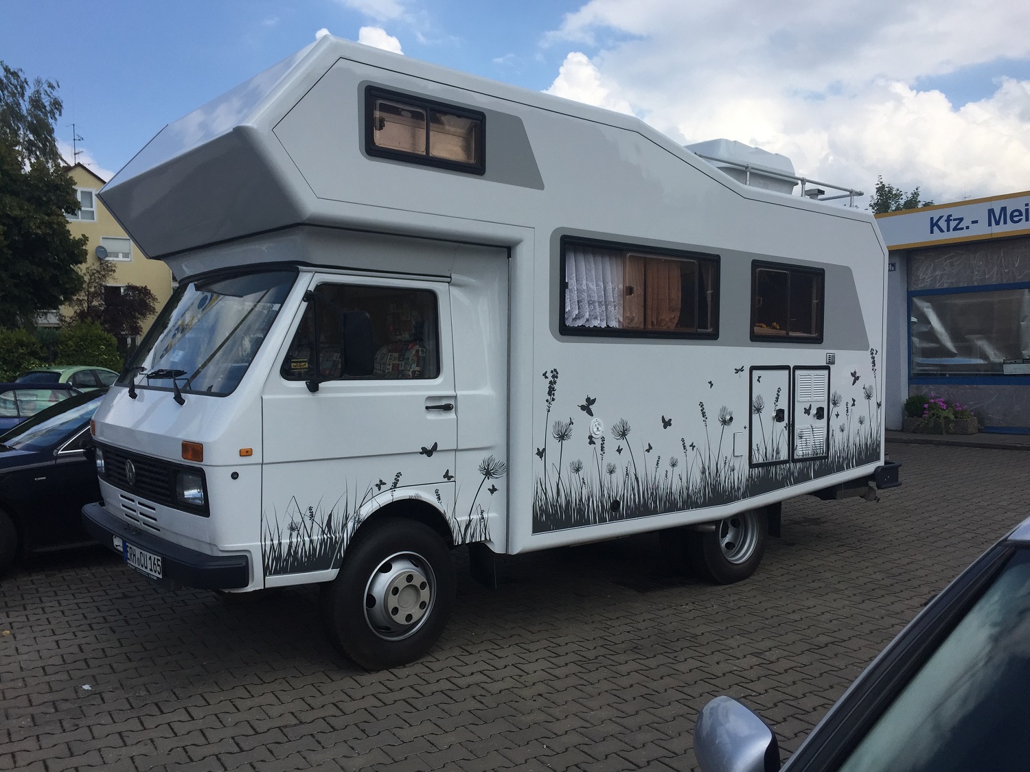

Hallo, wir sind neu hier. Schön das es immer noch (oder mehr?) Leute gibt die Ihren LT lieben...
LT fahren ist Hobby...

Herzlich willkommen hier und blumige Grüße an euch :grin:
Auch wenn es sicher andere Meinungen gibt, mir gefällt euer Außendesign :FREU:

Schickes Auto, Herzlich Willkommen bei den verrückten LT Fahrern

Hmm, wo gibt's denn noch neue Clous zu kaufen? Sieht ja mal richtig gut aus. Hat sicher ein paar Stündchen gebraucht bis dahin...

Hallo, freut uns wenn's euch auch gefällt. Das Design gefällt oder gefällt nicht. Das war gar nicht so leicht sich hier was einfallen zu lassen. Wir haben uns ganz ganz viel Überlegt, Leute gefragt (haste fünf Leute, hast fünf Meinungen) am Computer ausprobiert.
Eigentlich wollten wir es nach dem lackieren so wie früher. Ihr wisst schon die Streifen in Gold und Blau. Das hat uns dann aber überhaupt nicht Gefallen. Ab 89 oder 90 sind die Streifen dann Blau und Silber das haben wir auch probiert schaut irgendwie total altbacken aus.
Dann haben wir uns für dieses Design mit zwei verschiedenen Grautönen entschieden.
Wir haben unser Wohnmobil circa seit sechs Jahren und immer mal wieder was gemacht.

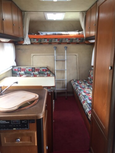

Ich habe dir ein Bild vom Innenraum angehängt, da haben wir neu gepolstert und Neue Teppiche gemacht.

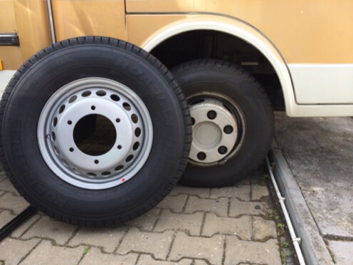

Ich hab dir mal ein Bild angehängt von unserer ersten Umrüstungsaktion. Schaut lustig aus der 14 zöller im Vergleich zu den 16 Zoll Rad. Liegt aber auch an der Kamera Perspektive. Wenn du möchtest schreib mich an dann kann ich dir genaueres dazu sagen. Passende Felgen gibt es. (Ich erkenne es nicht genau auf dem Bild, gehe aber davon aus das du Zwillings bereift bist. Ich kann dir auch wenn gewünscht die TÜV Unterlagen von unserem Auto kopieren. Die Reifen kannst du dir selber bestellen. Ich habe damals einen Ganzjahresreifen von Roadstone genommen. Mit dem war ich super zufrieden!
Die Räder passen einfach drauf. Es finden die alten Radmuttern Verwendung. Du musst vorne ein bisschen höher werden sonst streift dir beim Bremsen in schnellen Kurven der Reifen leicht an der Radlaufkante.
Wir haben damals gleich vorne und hinten etwas mehr höher gelegt. Unser LT ist jetzt (Auf 17,5 Zoll) circa 25 cm höher wie ein normaler.
Ich denke bei 3,5 t und 16 Zoll musst du auch an der Bremse nichts ändern.
Wir haben mit unseren ganzen Einbauten aufgelastet auf 5 t, da wollten (Mussten wir theoretisch nicht aber die gesetzliche mindest Gesamtbremsleitung ist eigentlich nicht fahrbar) und haben wir auch an der Bremse was gemacht.

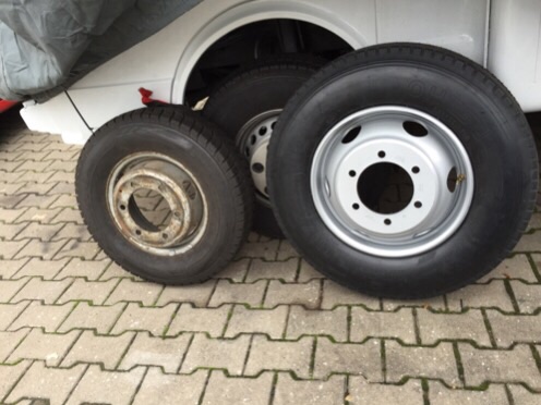

Ah, Handy sei Dank: ich hab gerade noch ein Bild gefunden auf dem alle drei Räder drauf sind. Da schaut das 17,5 Zoll Rad richtig übel aus. Liegt aber hauptsächlich an der Perspektive der Kamera.

Ach vergessen: Tacho Antriebsritzel tauschen (wenn's bei VW Classic noch gibt?). Bei mir hat's damals mit dem 17,5 nicht mehr ganz gelangt. Habe dann die Tachonadel um fünf KMH versetzt und gut war's
