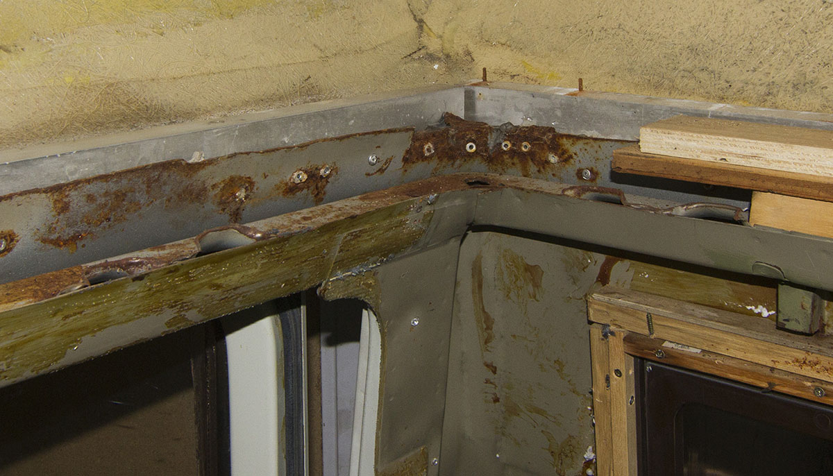

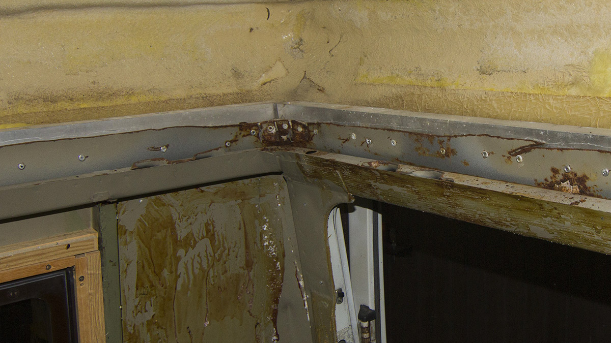

also ganz schlimm es bei mir im hinteren Bereich der Dachanbindung nicht. Rost ist natürlich da, aber wie ich es behandeln soll weiß ich noch nicht. Scheint mir eine sehr knifflige Stelle zu sein. Hier paar Bilder dazu...
Grüße Martin.
Hochdach hinten rechts. Rost vor allem in der Ecke.
Hochdach hinten links. Auch hier Rost vor allem in der Ecke.

Die Bilder kenn ich nur zu gut, bei uns war der Befall aber deutlich schlimmer, das ganze zu richten ist relativ schwierig, weil man da ja nich sehr gut ran kommt.

Ich denke ich versuche die Stellen abzuschleifen, behandeln und evtl. ein Blech dadraufzuschweißen.
