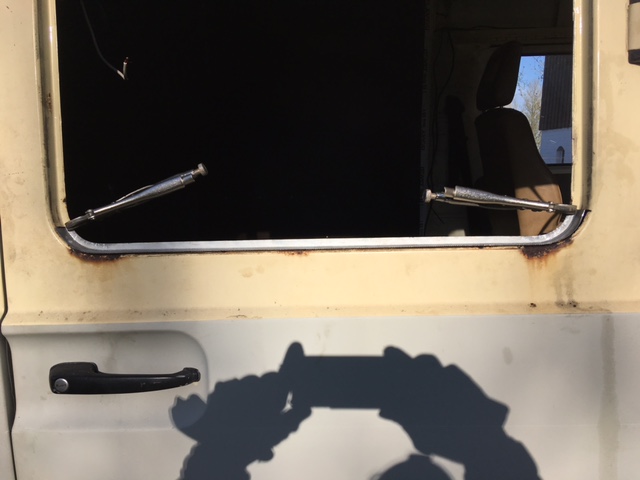

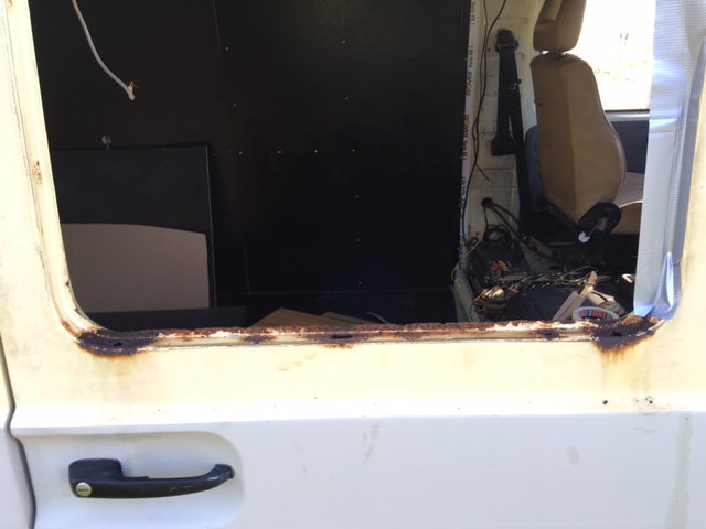

Beitragvon Strandmann » Dienstag 15. Dezember 2020, 22:09

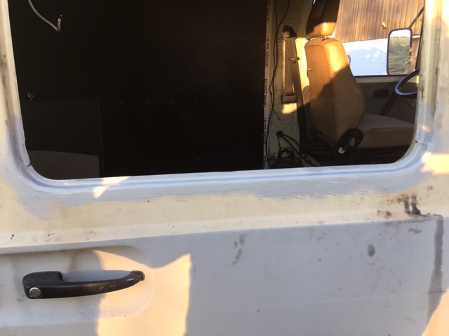

Boden „gesandert“
Scheibenrahmen
Seitentür
erneuert
Schalterleiste und
Bordcontrol
Löcher auf
Löcher zu
Sieht langsam aus wie ein Auto
Hat jemand eine Idee, wo ich die fehlende Scheinwerfer Waschdüse herbekommen könnte?
auch innen

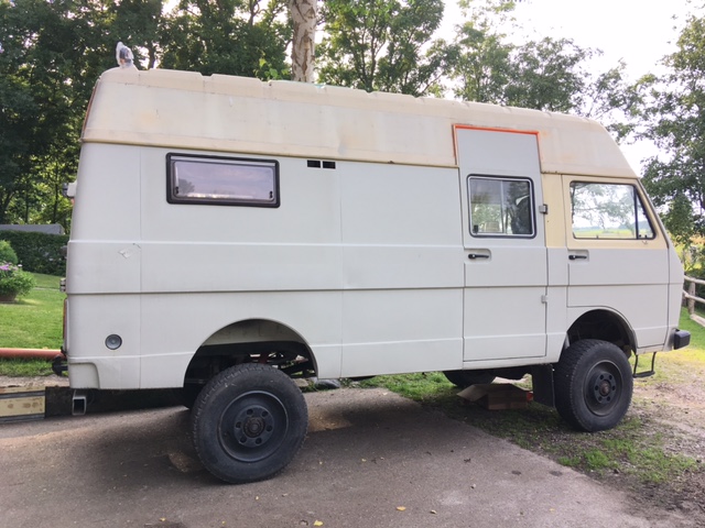

Beitragvon Strandmann » Dienstag 15. Dezember 2020, 22:16
Fährt auch schon im Sand
Die letzten Schweissarbeiten
Zweieinhalb Jahre auf den Tag genau!
Karrosserie kann ich jetzt. Zeit für
die
Schreinerlehre...

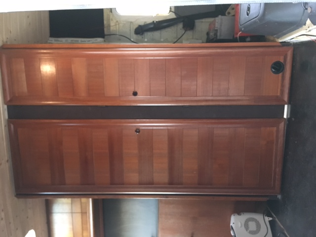

...meinst du die Klotür' oder die Einstiegstür'?
Beides kein Hexenwerk; Die eine ist aus'm Karmann und passt ohne Änderungen, die andere ist Original... (und darf nie kaputt gehen) ;-)

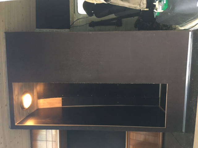

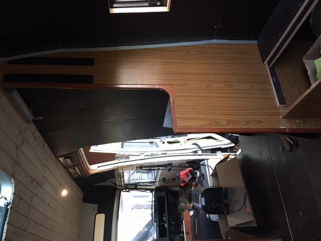

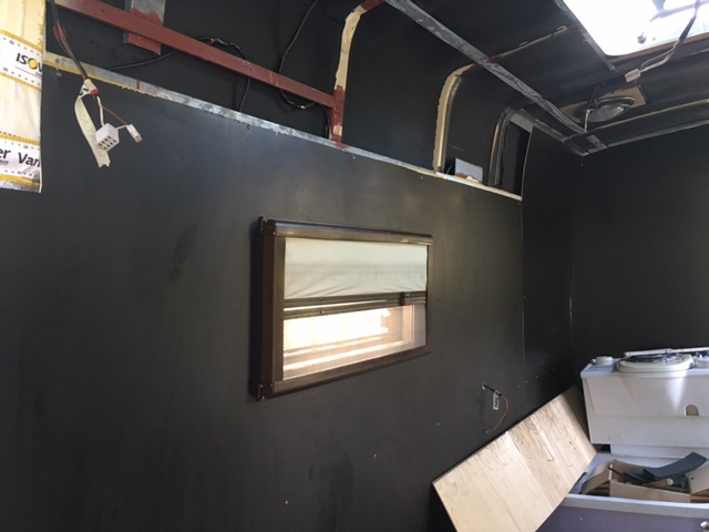

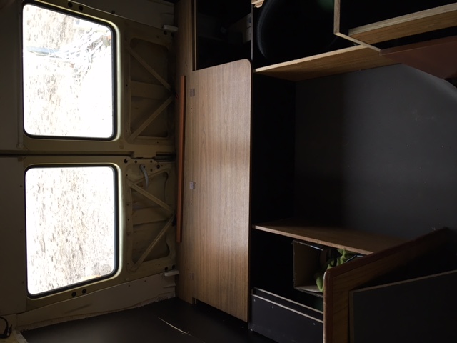

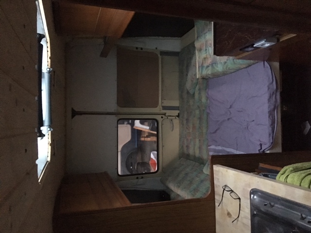

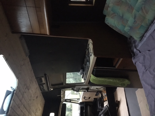

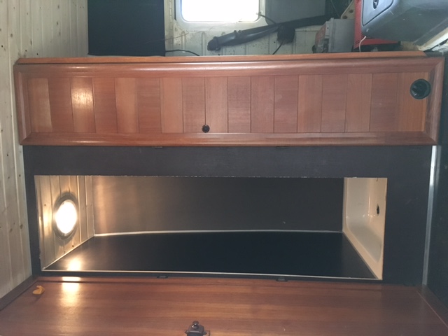

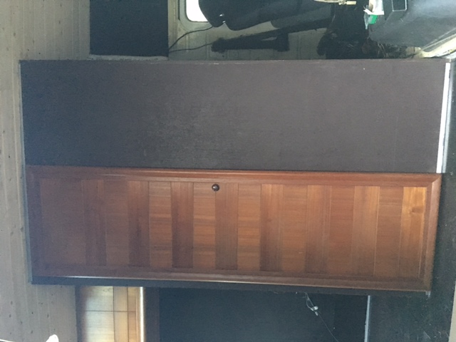

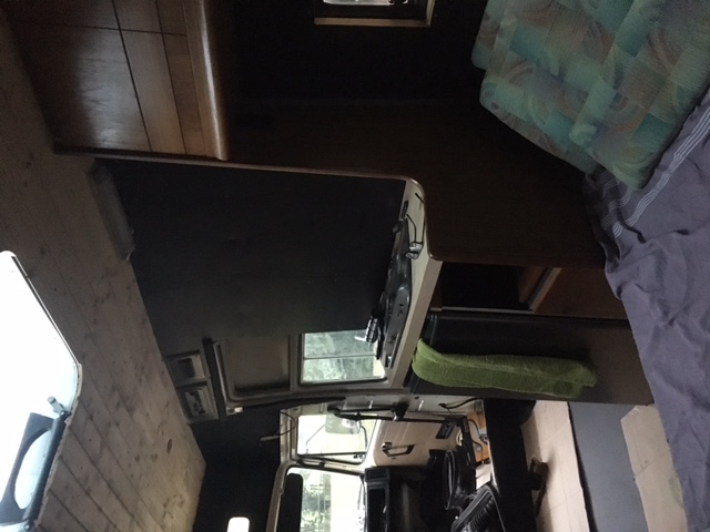

Beitragvon Strandmann » Freitag 19. März 2021, 22:06

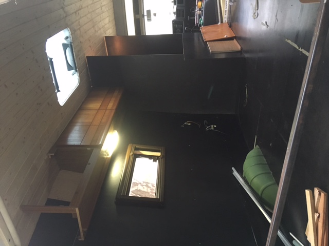

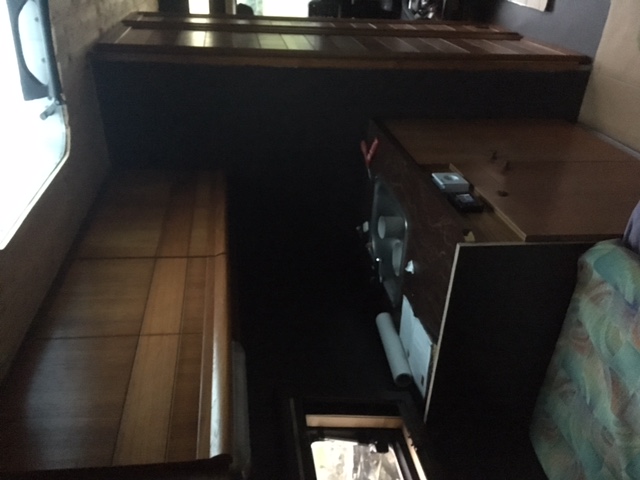

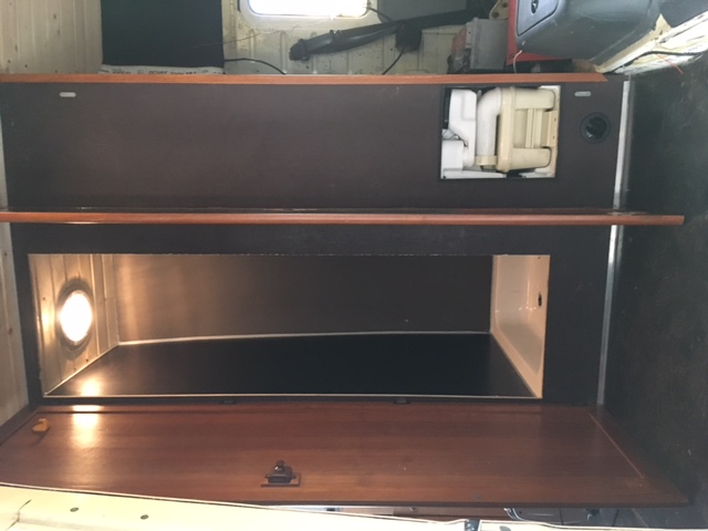

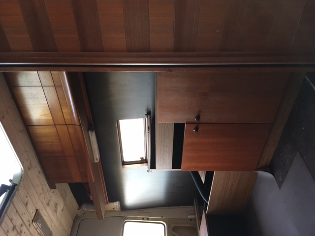

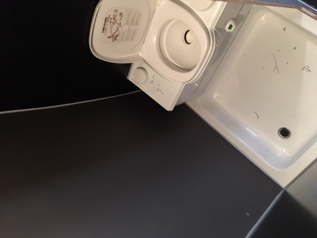

Und hier nochmal ein paar aktuelle Fotos:
Die zweite Türe eingepasst, musste die Anschläge umdrehen,weil nach rechts nicht genug Platz zum Öffnen war
Vinylbelag an die Wand geklebt, Licht und Lüfter angeschlossen, Wanne
und Toilette eingebaut
Auszugseite „kurzerhand“ gewechselt
Hängeschränke angepasst und Spüle/Technikschrank aus überwiegend Karmann-Teilen zusammengestellt
Auch die Sitz/Schlafecke besteht zu 80% aus Karman Interieur
ebenso wie der „Raumteiler“ zum Herd/Kühlschrank-Schrank

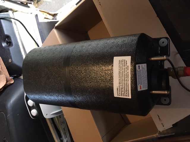

Wasserboiler wartet noch auf Einbau
Strom ist schon drin...
Mal sehen wie‘s Wetter morgen wird...

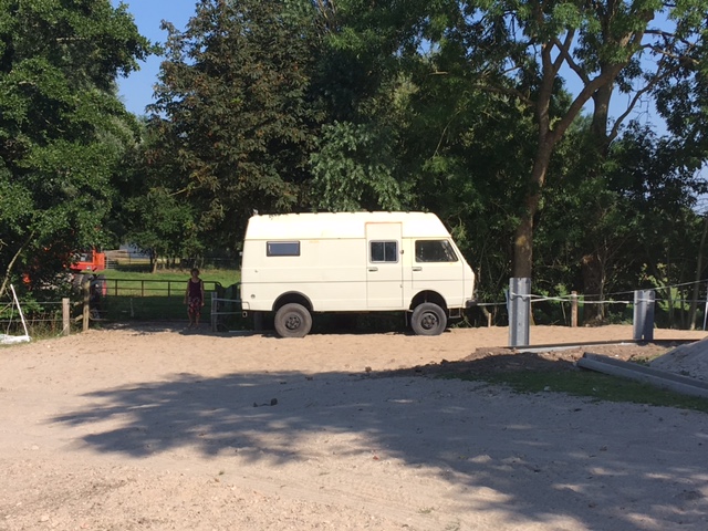

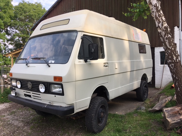

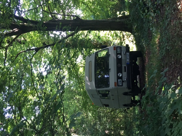

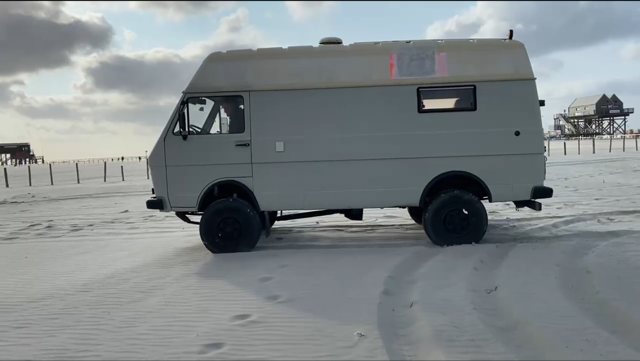

Beitragvon Strandmann » Samstag 6. November 2021, 19:05
Uuuund, da isser!:
Die Fotos sind jetzt von Mai/Juni, da hat er nach 23 Jahren vor sich hin rostens im 2. Anlauf problemlos die HU bestanden,
ist jetzt offiziell Wohnmobil (seit einer Woche sogar offiziell kraftfahrttechnisches Kulturgut!),
war natürlich schon am Strand,
und auch bei den nördlichen Nachbarn:
Nach gut drei Jahren geht hiermit ein zwischenzeitlich schon fast zur Obsession gewordenes Projekt zu Ende, vieles habe ich darüber vernachlässigt, die Kohle nie gezählt (zum Glück, denke ich), die Tage auch nicht, aber am Ende eine Menge dazu gelernt.
Auf vielen Sachen ewig herumgegrübelt, bis ich eine passende Lösung gefunden hatte, die mir dann auch gefällt (ok, die Polster gehören nicht dazu, die gehören dann zu den Feinheiten für die nächste drei Jahre) immer bestrebt, möglichst keine Kompromisse zu machen.
Mein Dank geht an alle, die hier genau die Fragen gestellt haben, die ich auch hatte; Alle die, die sie beantwortet haben (in den meisten Fällen Timo (Danke!!) )
und ganz besonders an Manfred, der für die "Allradler" hier ja fast schon "Institution" ist! (und mir nicht zuletzt mit der geliehenen Spurstange der Ar... gerettet hat)
Danke Leute, danke!
Passt auf euch auf, bleibt gesund und genießt das Leben, es ist zu kurz für "irgendwann" !
Wir sehen und auf der Straße (oder abseits davon...)
Herbstliche Grüße von der Küste ,
Strandmann
