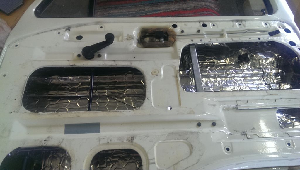

Ich habe beide Türen ausgebaut, gedämmt (Bitumen, Alubutyl, Kaiflex und Schaumstoff - und statt der Kunststofffolie nochmal eine durchgehende, dichte Schicht Alubutyl) und die Dichtungen getauscht:
Tür innen nach der Alubutyl-Schicht
2015-05-03 16.48.52.jpg (110.71 KiB) 25001-mal betrachtet

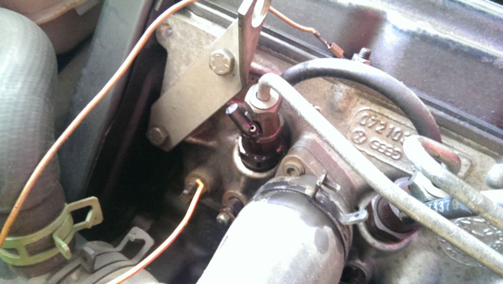

So, nun hatte ich endlich Zeit mir mal den Spritverlust anzusehen - leider war beruflich etwas viel zu tun in den letzten 2 Wochen ;)
Nachdem ich ja ohnehin schon vom Schlimmsten ausgegengen bin, habe ich bei einem befreundeten Mechaniker mal ungefähre Preise fürs ESP abdichten und dann auch gleich den Zahnriemenwechsel, wenn die Pumpe eh schon heraußen ist, eingeholt.
Also heute mal mit 1.000-1.500€ im Hinterkopf den Motordeckel weggenommen um mal den Fehler einzugrenzen. btw: ein Vorteil vom LT: von außen sieht man ned, wenn die Motorhaube offen ist ;) Das ist vor allem am Campingplatz und Parkplätzen ganz praktisch ;)
Nach dem Starten war schnell alles klar, aber hierzu besser ein Foto:
2015-05-31 11.35.35.jpg (112.43 KiB) 24593-mal betrachtet
Der Blindverschluss von der Rücklaufleitung der 1. Einspritzdüse ist kaputt :lol: :lol: Das wars auch schon, von da verbreitet sich der Diesel nachher und die ESP ist trocken!! :doppel_top:
Somit hat sich die 1.000€ Reparatur als Euroartikel herausgestellt! :FREU: Jetzt muss ich nur schaun, wo ich Ersatz für das Teil herbekomme ;)
In dem Sinne wünsch ich euch einen schönen Sonntag!!
Lg Philip

Beitragvon Kleberwurst » Sonntag 31. Mai 2015, 16:06
Ja klasse Philip!!!!!!!
Das sind doch die schönsten Momente! Wenn man vom schlimmsten ausgeht und die Dollars schon durchs Fenster
schwinden sieht, und dann DAS dabei heraus kommt!
Ich feu mich mit dir!
Aber das gesparte Geld jetzt nicht in Handtaschen investieren, gell :grin:

Beitragvon Philip86 » Dienstag 2. Juni 2015, 19:23
Heute die Kappe bestellt, 2,59eu kostet der Spass :)
Am Freitag wirds getauscht, dann sollte wieder alles passen.
Lg Philip
