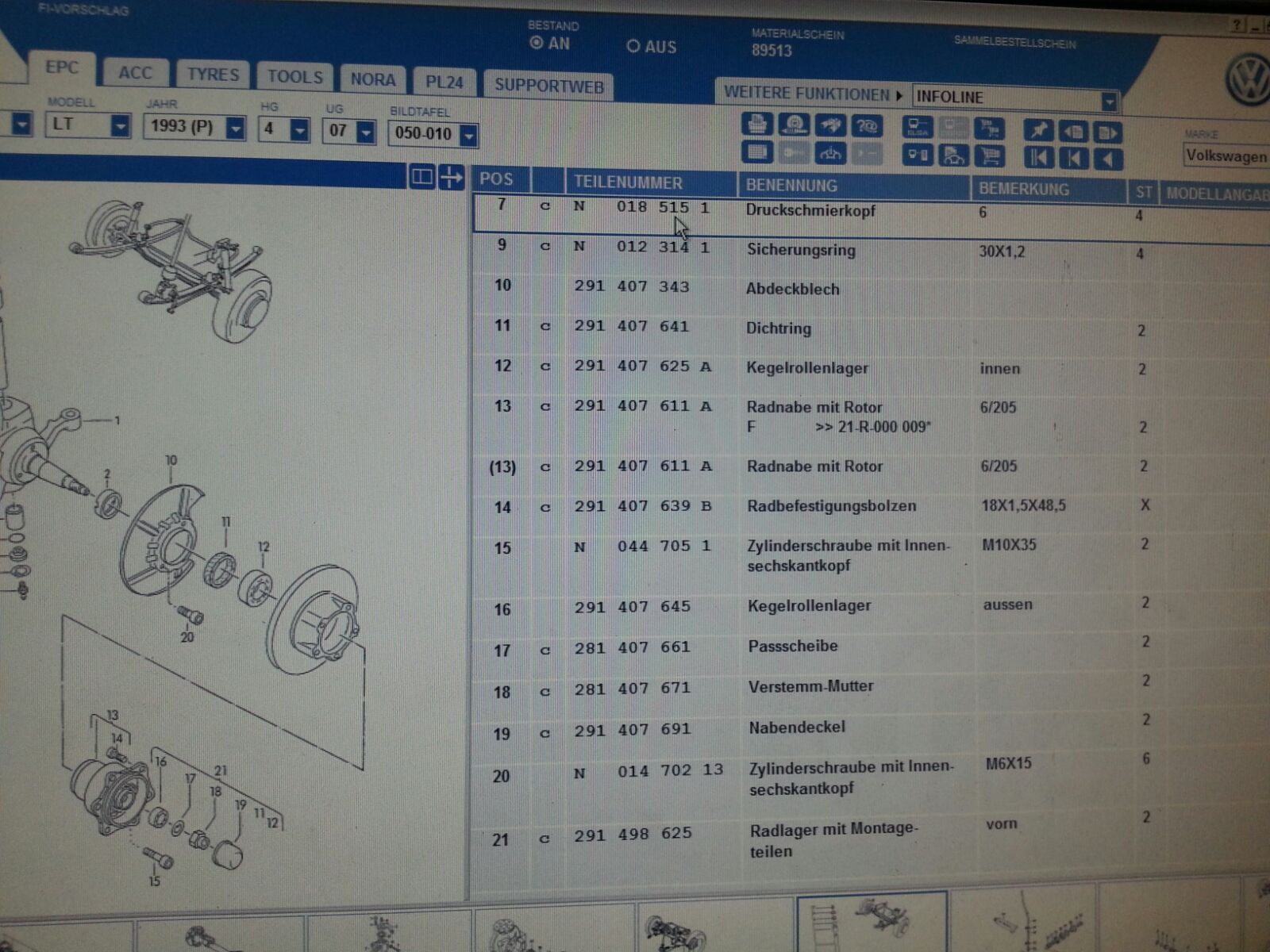

Kleines Anliegen hätte ich. Gerade mit Deutschland WhatsApp kontakt gehabt.
Grund: Radlager vorn fahrerseite fängt an zu "spielen"... Einbausatz bei vw nicht mehr gelistet.
Hat jemand eine Bezugsquelle wo der komplette Satz lager ( wenn dann gleich beide machen) dichtringen und blechen bzw mutter bestellbar ist?
Alternativ lager Bezeichnung?
Wichtig: Lt 45 Starrachse/Blatt !
VW nr
Freund würde mir das nach Thailand mit bringen.
Hoffe das beste. Sind ja auch nur noch knapp 3tkm ^^

Beitragvon tiemo » Dienstag 29. September 2015, 19:31
Hi Pigu!
Wenn das Lager nur Spiel hat, kann man versuchen, es nachzustellen. Nur wenn es nicht gleichzeitig spielfrei UND leichtgängig einzustellen geht, muss man es tauschen. Es wird im Zubehör von vielen Anbietern gelistet. Am besten kein No-Name Zeugs nehmen, sondern was von einem bekannten Wälzlagerhersteller.
Die Verstemmmutter darf zwei Mal benutzt werden. Man kann sie von links nach rechts tauschen, damit man eine anderen Stelle für die Verstemmung erwischt.
Das Einstellen ist im WIKI beschrieben unterhttp://www.lt-forum.de/dokuwiki/doku.php?id=start:reparaturtips:vorderradlager

Beitragvon Pigu » Mittwoch 30. September 2015, 12:30
Herzlichen Dank für den link.
Erspart mir viel sucherei.
Klingt vielleicht doof, aber wenn ich schon da bei muss dann doch lieber gleich neu machen. Oder?
Jemand noch nen link zum bestellen für nen komplettsatz?
Gruß pigu

Beitragvon tiemo » Mittwoch 30. September 2015, 15:09
Hallo Pigu!
Pigu hat geschrieben:Klingt vielleicht doof, aber wenn ich schon da bei muss dann doch lieber gleich neu machen. Oder?
Nicht unbedingt. Das Lager hält normalerweise "ewig" und wenn du ein schlechtes Ersatzteil erwischst, geht das womöglich früher kaputt als das Original gehalten hätte. Ich musste schon die Erfahrung machen, dass viele neue Ersatzteile nicht die Qualität dessen haben, was VW da in der Serie verbaut hat.
Pigu hat geschrieben:Jemand noch nen link zum bestellen für nen komplettsatz?
An einem Beispiel solls nicht scheitern, sch au mal in der Bucht nach der Nummer 131425405271
