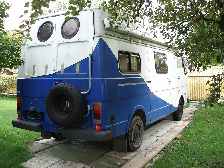

Ich bin der Gabriel aus Graz (Steiermark) und bin jetzt sehr unerwartet über einen LT 28 2.4D gestoßen den ich mir einfach kaufen musste. :grin:
Eigentlich wollte ich mir ja erst nächstes Jahr (oder übernächstes Jahr) ein passendes Reise- und Expeditionsmobil zulegen. Da ich aber so durch reden von meinem Arbeitskollegen erfahren hab das ein ehemaliger Arbeitskollege seinen LT schon seit geraumer Zeit loswerden will hab ich mach nachgefragt und hatte einen Tag später ein paar Bilder im Email-Eingang. Die haben schon mal recht gefallen, als ich dann den Preis las, war ich mal sehr interessiert! :grin:
Heute hab ich mir den LT angeschaut. Zuvor hab ich natürlich, heimlich hier mitgelesen und mich informiert worauf man so achten soll usw. ;-)
Zum Auto selber:
LT 28 2.4D (mit langem Radstand)
EZ 03/91 ; 212tkm
vom Vorvorbesitzer selber einen Ausbau gemacht (wie ich finde gar nicht mal so schlecht!)
Ja, und dann eben der Preis von 550€ (nach Verhandlungen) wo ich einfach zuschlagen musste! :grin:
Der jetzige Besitzer war nur froh in von der Einfahrt zu haben da er ihn eigentlich in den letzten 2-3 Jahren nur zum ÖAMTC gefahren hat (jährliche Überprüfung) und wieder retour (sage und schreibe 384,6 km seit 2009... :roll: )
Gemacht werden muss natürlich schon etwas ;-) wie, Bremsscheiben und Beläge neu, Bremsflüssigkeit, großes Motorservice mit Zahnriehmen und Glühkerzen und Reifen sollten Vorne auch neue rauf (inkl. Spur einstellen).
Das sind mal die wichtigsten technischen Punkte die auf dem letzten Pickerlbericht angeführt waren. Aber er ist wirklich Rostfrei, hat wohl nie einen richtigen Winter gesehen, und für seine 21 jahre war ich echt positiv überrascht! Tolle Basis für den Anfang. (Muss mein LT 4x4, oder anderes allradbetriebenes WoMo noch warten gg)
Ja, ich hoff ihr könnt mir viele gute Tipps geben, obs jetzt um Reiseziele geht oder um mir das Schrauben zu erleichtert bzw. ihm auch eine gute artgerechte Haltung zu gewährleisten. ;-)
Fotos stell ich auch noch welche hoch, hier mal jenes was ich noch am Handy hab. =)
Aja, gleich mal so die erste Frage. Der Motor ist sehr gut gelaufen trotz der wenigen Benützung in den letzten Jahren. Angesprungen ist er halt sehr schwer, aber nach dem 3. Mal lief er dann und nach 20 sek. sogar sehr ruhig. Muss ich mir wegen der 212tkm Gedanken machen? Würd gern wissen wieviele km ihr so runter habt mit dem 2.4D? Mindestens 1-2 Jahre würd ich schon gern Freude haben an ihm. =)
Gruß aus der grünen Mark! 8-)
Gabriel
Manfred das mürrische Mammut (nach quasi 1-2 Jahren Standzeit)

Die Lackierung die du oben hast, wollte ich auch einmal machen. :grin:

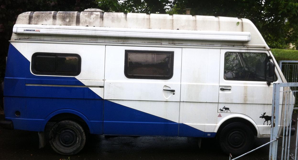

Bild 2
(Kann man nicht mehrere Bilder in einen Kommentar einfügen oder muss man dafür wirklich immer auf neuen Kommentar gehen??)

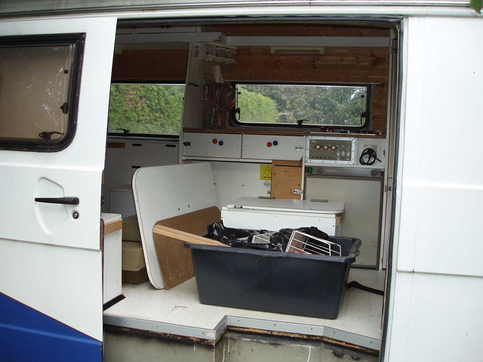

Bild 3
Ausbau, da muss ich noch etwas mehr arbeit investieren. Aber ganz okay.

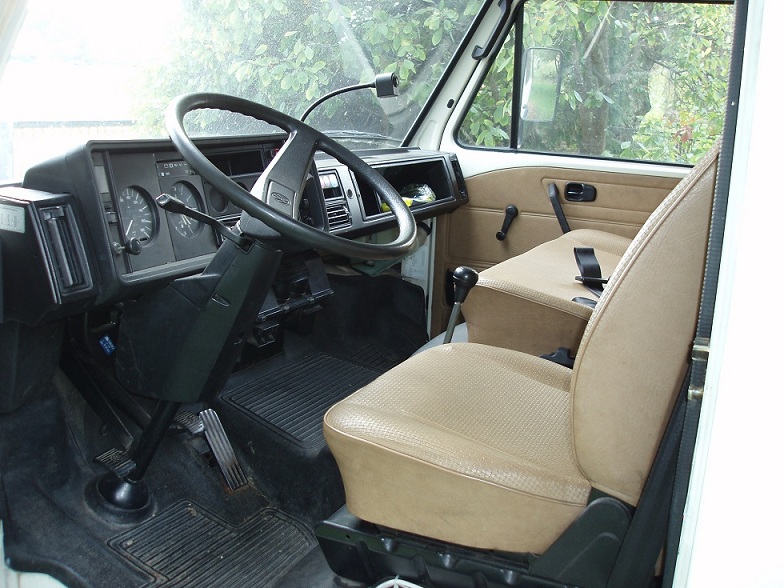

Bild 4
Eben die "Eckbank/ Schlafplatz möchte ich komplett umgestalten und viel bequemer und funktionaler machen! (Für Tipps bin ich sehr offen und dankbar!)

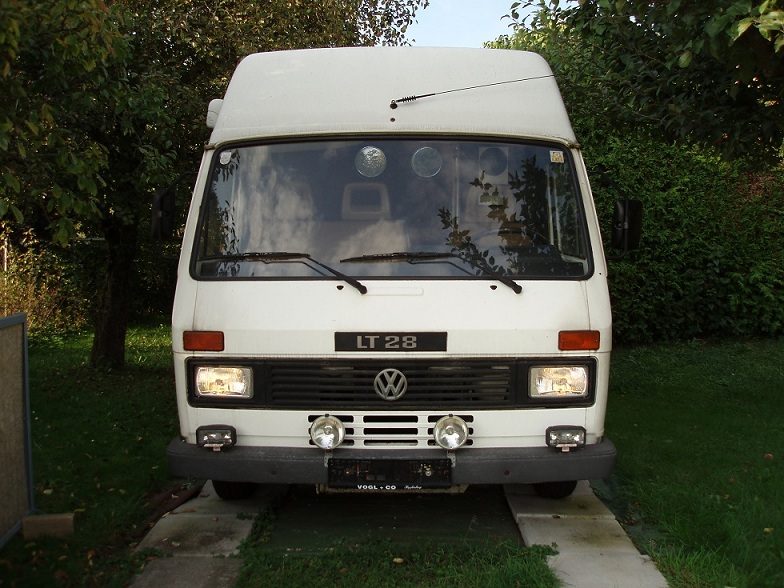

Last but not least, Picture 5

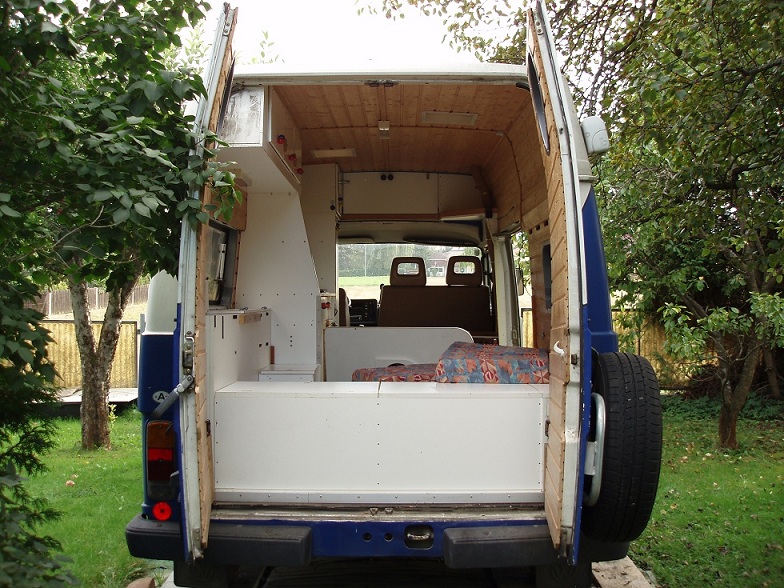

Ein kleiner Hinweis noch: bei einem langen 28er besteht die "Gefahr", zuviel "hineinzupacken", ich würde mal auf eine Waage fahren und die Gewichtsreserven lt. Zulassung checken. Dein Ausbau sieht auf den Fotos "verdächtig" nach Spanplatten aus - und die sind schwer :roll:
Ist zwar unwahrscheinlich, aber blöd wär's wenn man irgendwo wegen Gewichtsüberschreitung abgestellt wird - die Strafen sind auch unangenehm...

Das kann ich nur unterstreichen! Auf die Dauer geht das auch auf die Federn. Apropos: Ist der LT aufgelastet? Meiner wog leer mit Möbeln 2.4t, das heißt, man hätte gerade mal noch 400kg Zuladung gehabt bis zu den originalen 2.8t. Er ist aber wenigstens auf 3t aufgelastet (steht in den Papieren und ist bei den meisten ohne technischen Eingriff machbar).Spanplatten sind außerdem hässlich, und das ist bei dem an sich schönen Ausbaukonzept schade. Am besten nach und nach durch Teile aus Holz ersetzen ;-)

Unter dem Gaspedal quillt Rost vor. Das Scharnier sollte mal gründlich gereinigt und dann dick mit einem guten Haftfett eingesprüht werden.
Die Antenne vorne auf dem Kunststoffdach ist sicher ein steter "Quell" der Freude und der Feuchtigkeit, weil sie auch lose zu sein scheint. Die würde ich auch wegoptimieren, bevor sie durch Wasser im Frontbereich anfängt, Elektrikprobleme zu verursachen. Weil das Dach aus nichtleitendem GFK ist, kann man die Antenne einfach darunter anbringen und hat trotzdem Empfang. Das Loch mit Dichtmasse von innen und außen gut verschließen.
Wenn der Gasherd wirklich benutzt werden soll, unbedingt ein Blech vor das Ausstellfenster dahinter stellen, dieses verträgt die Hitze nicht und wird sonst rissig (Ersatz in dem Format gibt es natürlich nicht mehr...).

Wow, danke für die Ratschläge!! Hätte ich mal alles so auf die schnelle nicht gesehen! Aber jetzt wo ihr es sagt, sieht man es doch auf den Bildern.
Das mit dem Gewicht kann ich jetzt nicht genau sagen. Hab mir den Zulassungsschein und typebnschein nicht so ganz genau angesehen bei der Besichtigung. Das mit dem Holz geb ich euch sowas von Recht :!:
Finde ich auch sehr unansehlich und altfadrisch... und ans Gewicht hab ich auch kurz überlegt, muss ja auch keinen "Mamorboden" mitführen bei den heutigen Spritpreisen. :roll:
Nur was als Verkleidung hernehmen? Was für ein Holz mein ihr?
Ein Freund, der mit seinem Vater ein eigenes kl. Unternehmen aufgemacht haben wollen nun auch Ausbauten für Wohnmobile machen, der hat mir vorgeschalgen da was zu machen. Da sie ja sowieso ein paar Probebauten machen müssen würde sich mein LT als "Opfer" gut eignen. :grin:

das Holz der Verkleidung hab' ich gar nicht so gemeint (dürfte eine Fi-Zimmererschalung sein - gibt Schlimmeres ;-) ), sondern die Möbelplatten.
Als Verkleidung habe ich seinerzeit :-| die 3mm Hartfaserplatten mit einer beigen "Lederstruktur" genommen, war damals von Münnich (Reimo-Importeur Österreich). Haben sich eigentlich gut bewährt.
Für die Möbel ist am Besten leichtes Sperrholz geeignet (Fi oder Pappel).
Nicht vergessen - falls Wasser/Gastanks montiert sind (kann man am Foto nicht erkennen) - gewichtsmässig berücksichtigen (Voll!)
