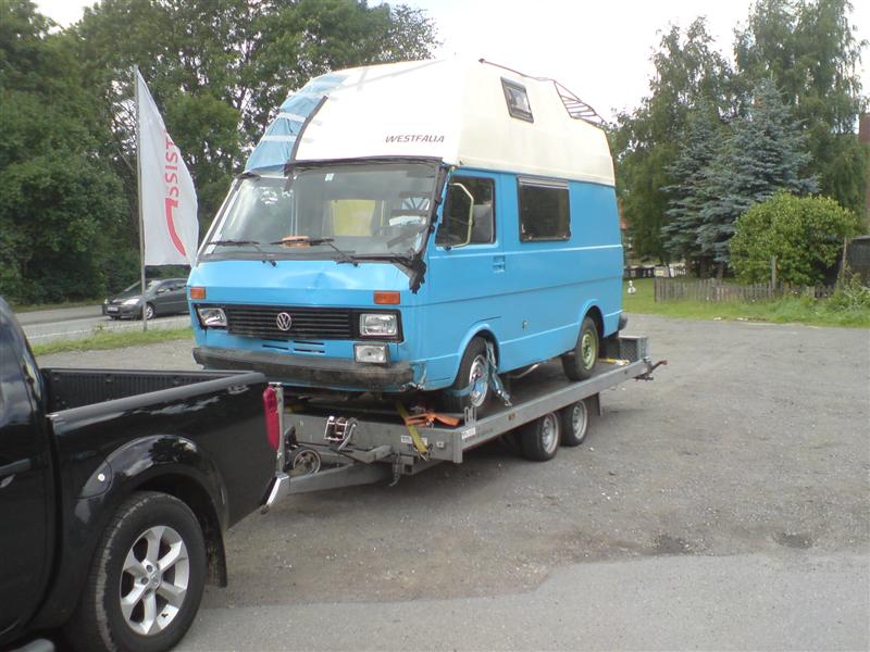

was du braucht um den lt zu holen:
einen anhänger mit winde der mindestens 2,5 t ZULADUNG hat (der anhänger wird dann selber so um die 900 kg wiegen...)
und ein zugfahrzeug was ein minimum von 3,5 t ziehen darf......
da kommen nur die ganz grossen geländewagen in frage (mercedes m klasse) oder ein 7,5 t lkw
wenn du nur einen neuen führerschein hast, ohne anhängerschein, dann ist eh essig mit holen.....
frag mal bei dir in der gegend rum, ob einer einen abschleppwagen hat und den lt damit holen könnte, das wird dich zwar was kosten, aber immer noch billiger als strafe zahlen .
wir hatten einen nissan navaro und einen 3t anhänger, so ganz legal war das auch nicht, beim nissan war auch bei 3t schluss mit ziehen....... aber es ist gut gegangen, vor allem: langsam fahren !!!!
anbei ein bild des transports......
lg
micha
