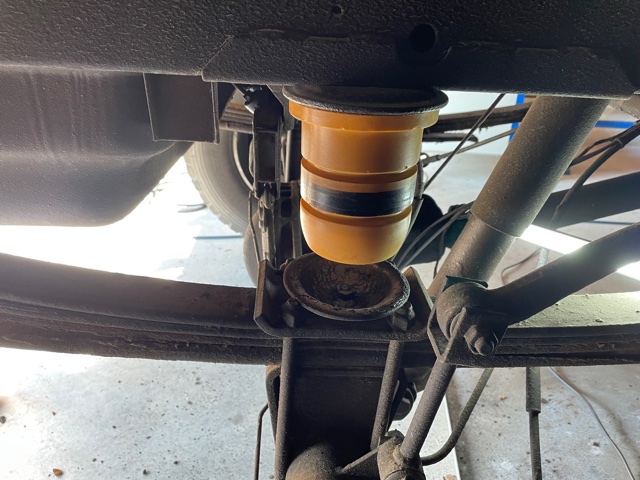

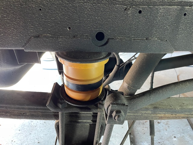

Nach 32 Jahren haben sich jetzt die sog. "Bulleneier" an der Hinterachse entschieden endgültig wegzubröseln....Frecheit! :-?
Natürlich, wie auch u.a. mehrfach im Nachbarforum beschrieben gibt es von :VW: nichts mehr. Aber es gibt ja den See......
Also den LT aufgebockt und die alten Zusatzfedern einfach mit der Hand weggebröselt. Die alten Schrauben kamen dann zum Vorschein. Diese wurden mit ordentlich WD40 eingesprüht und mit einer 17er Nuß ausgeschraubt. Danach alles gereinigt. Den oberen und unteren Teller mit Unterbodenschutz (Wachs) behandelt.

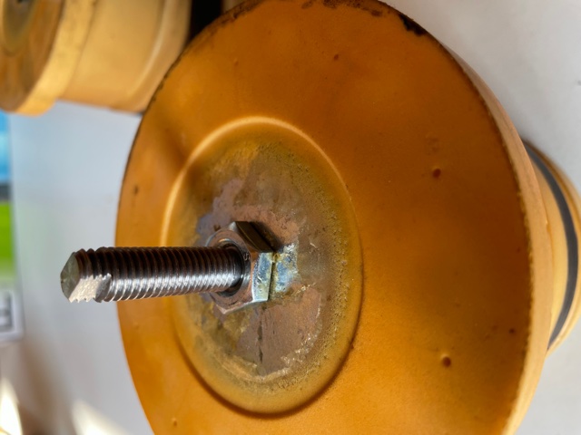

Die neuen Zusatzfedern haben ein M12 Gewinde und mein LT (Bj.89) ein M10 im Rahmen. Ich habe mir dann ein Adapterteil angefertigt M10 auf M12. Zusätlich noch eine extra dünne Mutter angefertigt....also einfach eine M12 Mutter halbiert. Den Adapter dann mit Loctite grün (Welle/Nabe) in die Zusatzfeder geschraubt und mit der Mutter gekontert. Danach die Zusatzfeder mit Loctite blau (mittelfest) handfest in den Rahmen geschraubt.
Anschließend durch das Loch im Rahmen mit Hohlrauversiegelung (Wachs) behandelt und ...... fertig.
