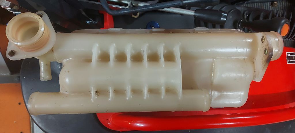

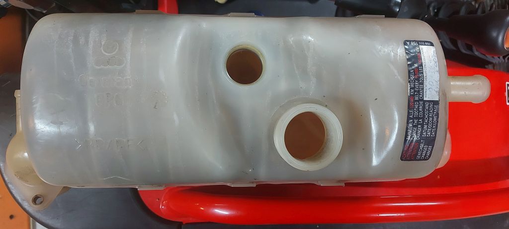

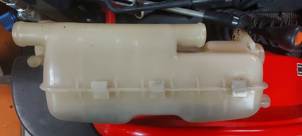

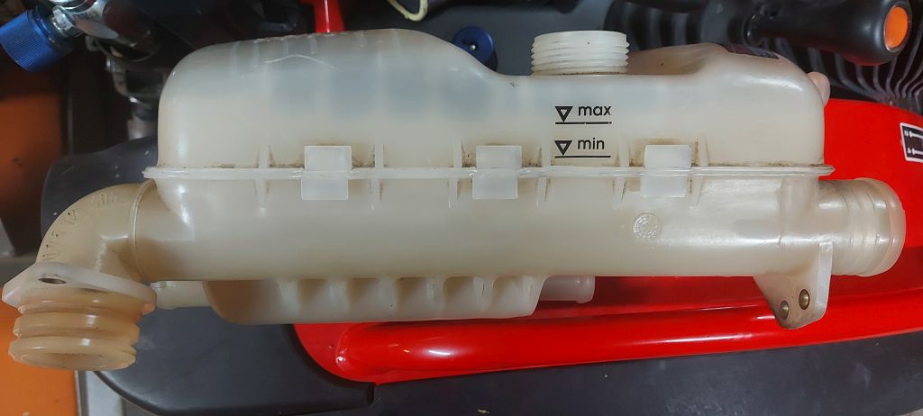

Beitragvon Richard Kuderer » Mittwoch 21. September 2022, 21:47
Hallo Johannes
Ich habe einen Ausgleichsbehälter abzugeben, allerdings ist dieser von einem BJ 1995 mit TD und ACL Motor. Eventuell kann man ihn ja durch Verschließen einzelner Anschlüsse anpassen.
Dieser hat die Teilenummer 075 121 405 C.
Ich habe mal Fotos gemacht, vielleicht helfen sie ja.
