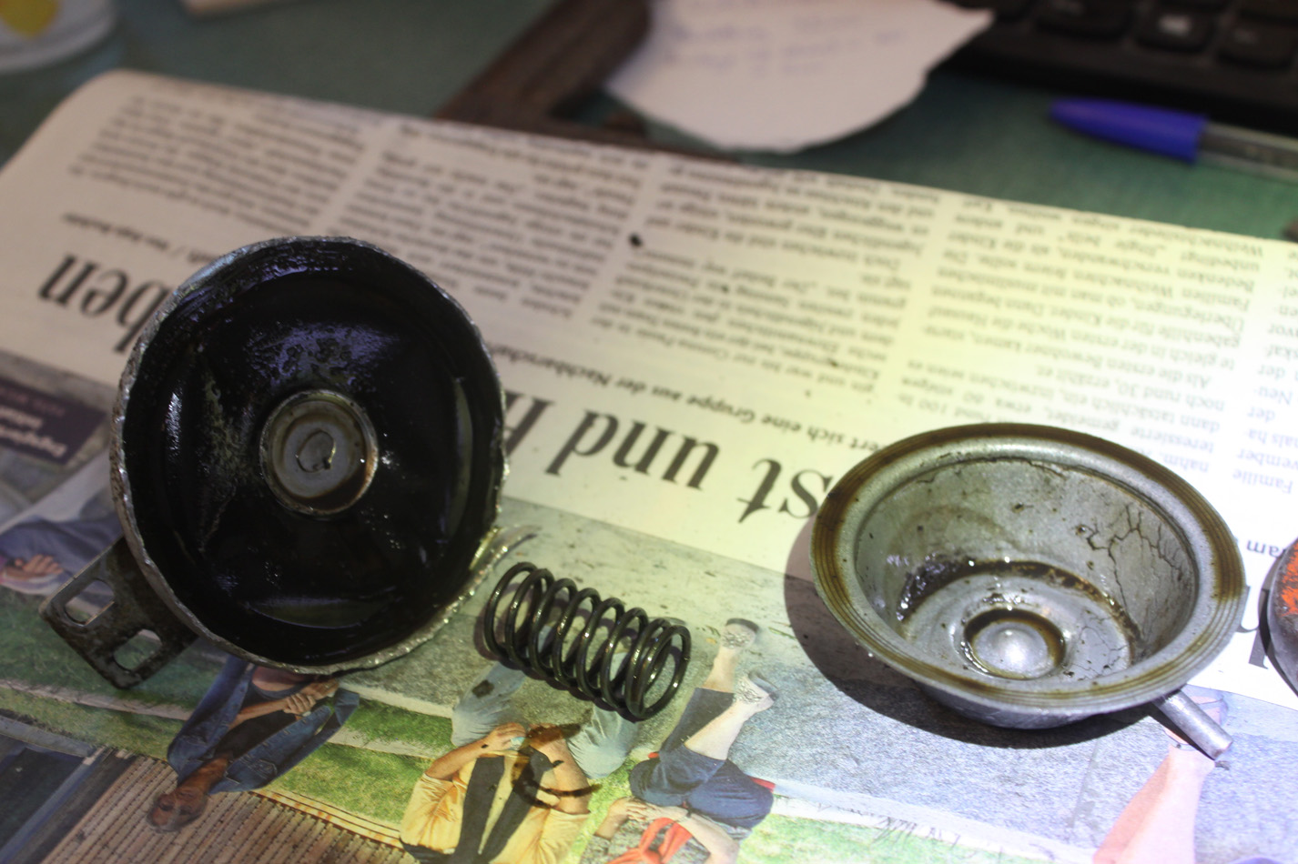

Also musste ne neue Lösung her. Ich habe mich entschieden die alte originale Dose zu öffnen, das maßgebliche Teil (die Membran) aus einer neuen Dose zu nehmen und wieder in die alte einzubauen. Die Membran ist mit dem Verstellhebel, der auf die Grundplatte des Verteilers herausragt, vernietet. Da die Aussparung des Verstellhebels für die Ausprägung der Frühverstellung verantwortlich ist, musste dieser angepasst werden.
Die Schritte zusammengefasst:

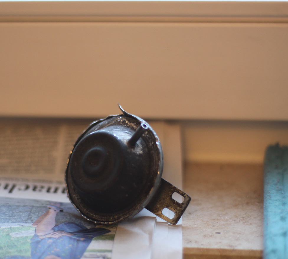

1. Alte Dose öffnen
2. Neue Dose vorsichtig aufbördeln
3. Den Verstellhebel der neuen Dose mechanisch so bearbeiten, dass er die selbe Aussparung hat, wie der alte Verstellhebel
4. Die Feder der alten Dose zusammen mit der Membran einsetzen
4a. Eventuell das ganze mit Flüssigdichtung (halbwegs temperaturfest) oder ähnlichem zusätzlich abdichten.
5. Die Dose wieder vorsichtig zubördeln

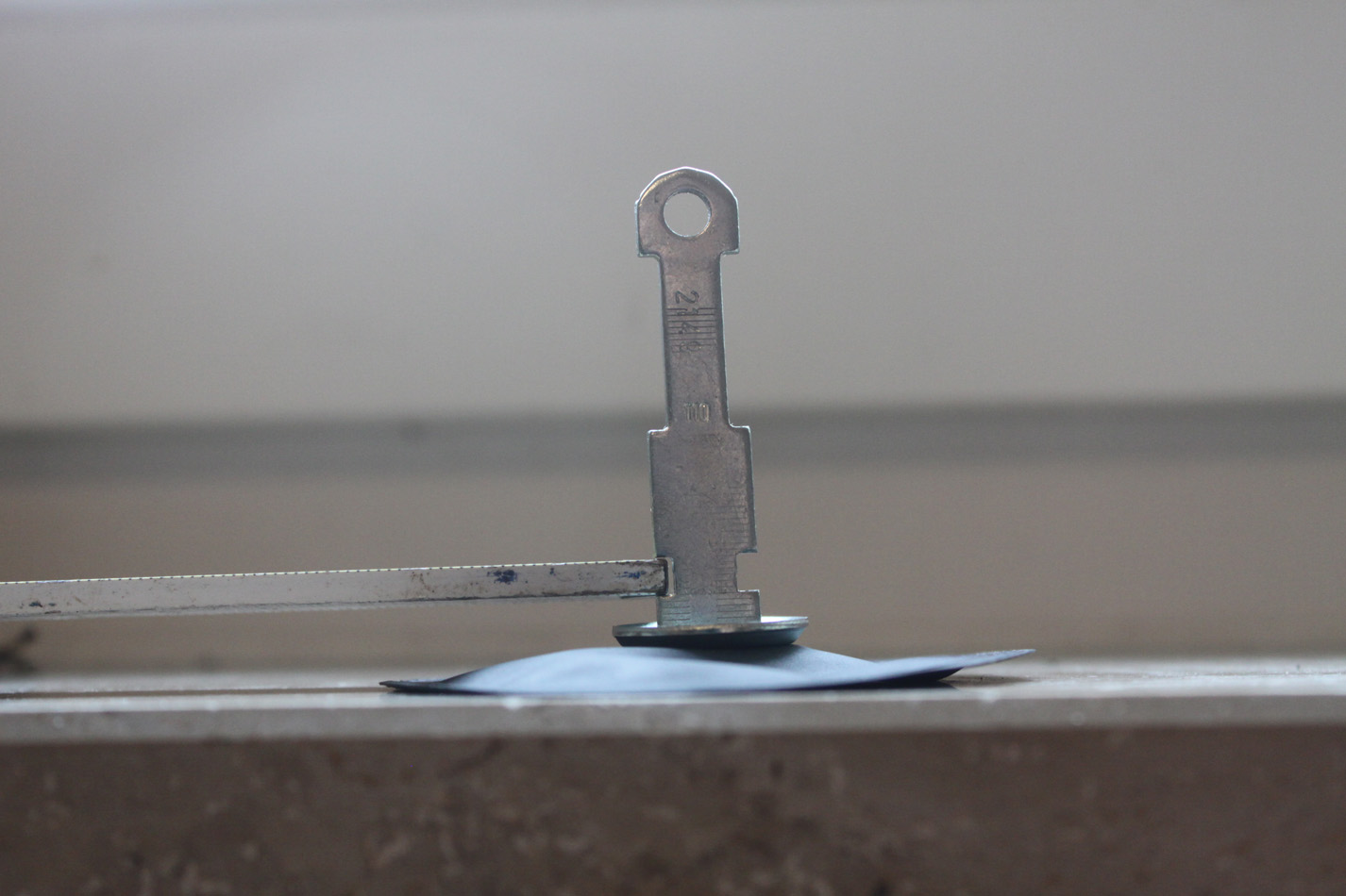

Ausmaß der Frühverstellung - neue Dose (Opel)

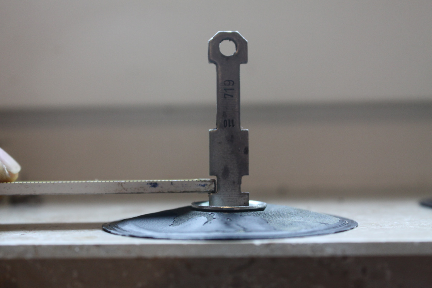

Ausmaß der Frühverstellung - alte Dose (original)

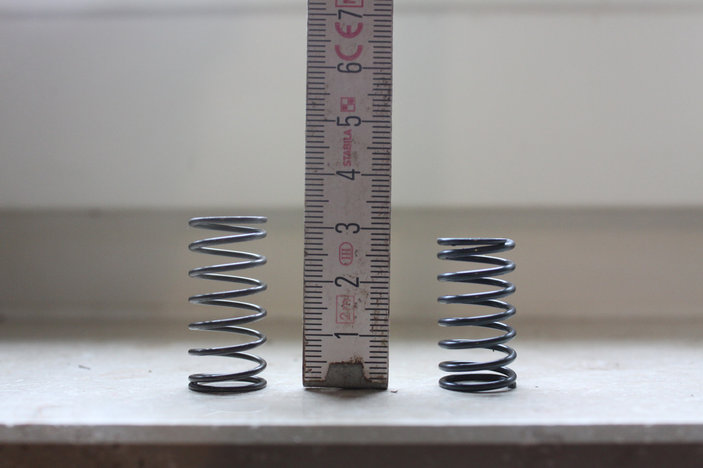

Vergleich der Federn: links neu, recht original

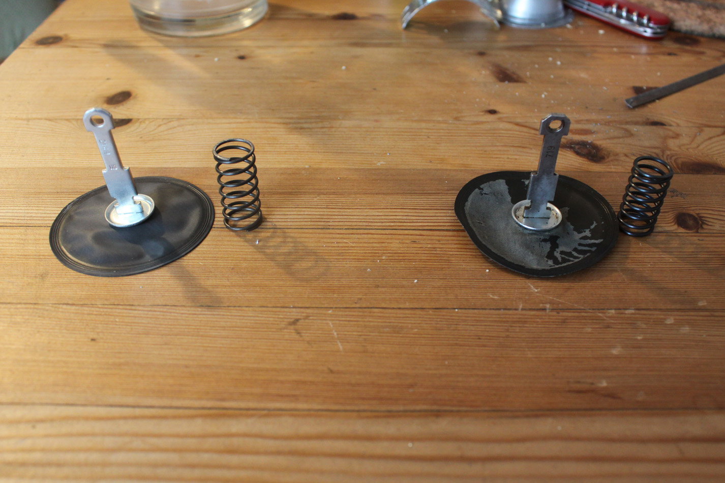

links neu, rechts original (die Membran war etwas weniger beschädigt, die Beschichtung habe ich weiter abgetragen)
