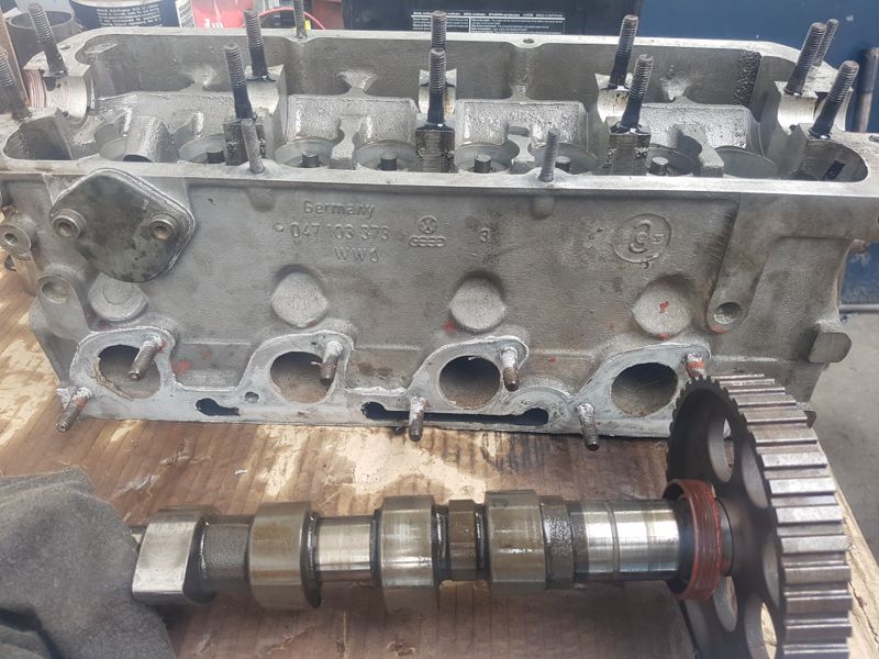

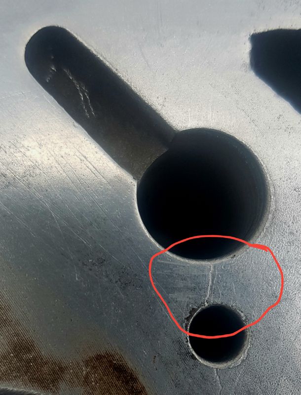

Wir, Dany und Flavia aus der Schweiz, sind seit fast einem Jahr mit unserem ausgebauten LT-31 durch fast ganz Südamerika gefahren. Nun sind wir seit einem Monat im Norden von Peru und kommen wegen eines Risses im Zylinderkopf zwischen Öl und Wasser kannal nicht mehr weiter... Es ist natürlich unmöglich hier Ersatzteile für unser Zuhause zu finden.
Nun habe ich zwei Fragen:
Hätte jemand einen Zylinderkopf nackt oder komplett zu verkaufen?
2. Anscheinend ist dass ein bekannter Schaden, hat jemand schonmal versucht den Zylinderkopf zu reparieren? Der Riss befindet sich in der mitte des Zylinderkopfs und besteht zwischen einem kleinen Wasserkanal und einem Ölkanal indem im verbauten Zustand eine zylinderkopfschraube steckt.
Freundliche Grüsse
Dany und Flavia

Beitragvon dany_peru » Montag 11. September 2017, 17:12
noch Bilder dazu

Beitragvon audiraudies » Mittwoch 13. September 2017, 14:40
Ich meine mich zu erinnern, dass jemand schon mal die Bohrung der Schraube vergrößert und mit einer Buchse versehen hat.
Die Ölversorgung des Kopfes musste dann aussen am Block mit einem Schlauch realisiert werden.
Vielleicht melden sich unsere Hardcoreschrauber noch dazu.

Beitragvon Mariner » Mittwoch 13. September 2017, 15:57
Moin Stefan,
ich glaube das war Mathias "masmat" bei seinem CP.
Ich vermute das in Peru die Schrauberei eher eingeschränkt ist und die beiden eine langfristige Lösung suchen.
@Dany und Flavia - ich glaube, ich habe sogar noch einen Satz Zylinderkopfschrauben (neu) da.

Beitragvon dany_peru » Mittwoch 13. September 2017, 19:24
Hallo Zusammen
Ich bin auch der Meinung das ein neuer Kopf die bessere Loesung ist.
Hatte aber irgendwie die Vorstellung, dass es extrem schwer sein wuerde, einen zu finden und daher wollte ich mich noch informieren ob im Notfall auch eine Reparatur moeglich waere.
Wie es sich aber herausstellt, sind dank unzaehligen hilfreichen LT Freunden doch noch einige Koepfe aufzutreiben!
Gruess Dany und Flavia

Beitragvon tiemo » Mittwoch 13. September 2017, 19:28
Hallo Tille!
Mariner hat geschrieben:ch glaube das war Mathias "masmat" bei seinem CP.
Beim Mathias war der Riss aber im Block und nicht im Kopf.

Beitragvon Mariner » Donnerstag 14. September 2017, 10:16
tiemo hat geschrieben:Beim Mathias war der Riss aber im Block und nicht im Kopf.
Stimmt!
