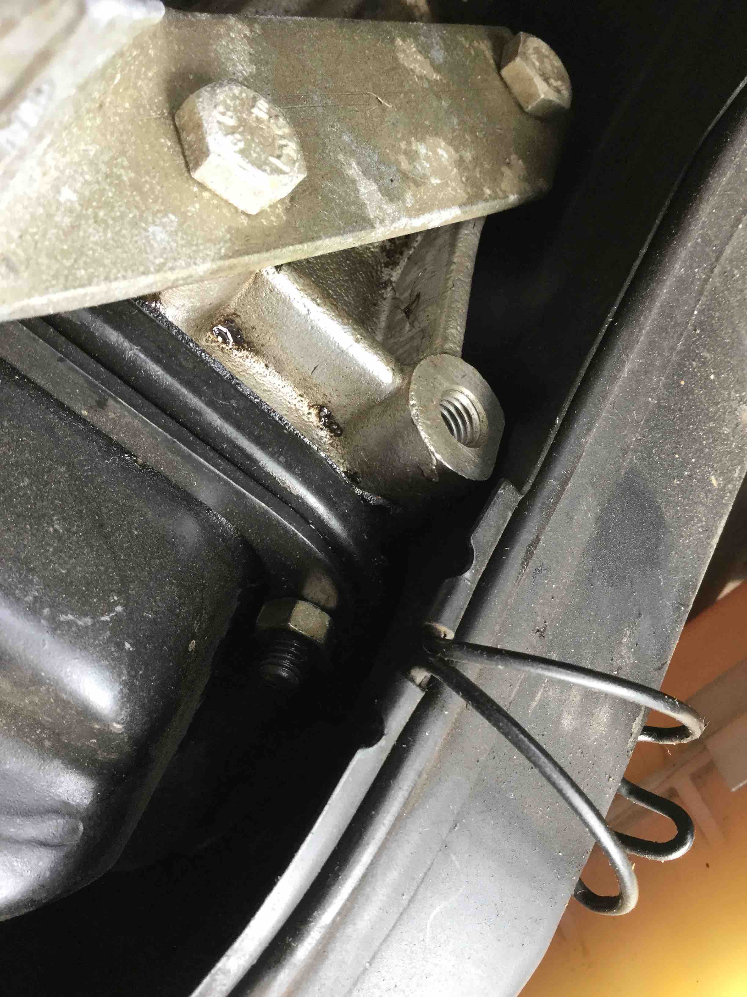

Mein Bruder und ich haben uns kurz entschlossen einen alten Feuerwehr LT gekauft. Für seine 29 Jahre scheint er noch ordentlich in Schuss zu sein. Eine längere Überführungsfahrt hat er auch anstandslos bewältigt. Trotzdem gibt es zwei Dinge die anzupacken sind. Zum einen verliert er Öl. Denke es ist die Ventildeckeldichtung (speziell auf der geneigten (Beifahrer) Seite unterhalb des Öleinfüllstutzes kann man Öl sehen. Würde die Dichtung tauschen, bin aber nicht sicher, ob der Deckel plan schließt, da es so aussieht als ob der Deckel sich zwischen den Muttern ein wenig wölbt. Siehe Bilder.

Der Verzug des Ventildeckels rührt meist von gnadenlos angeknallten Muttern, weil jemand das nicht mehr dicht bekommen hat.
Den Deckel kann man richten, immer wieder mit Lineal kontrollieren, ob er nun eben ist. Geht zB. an der Kante einer Werkbank mit einer Schraubzwinge und einigen Hölzchen.
Bei der Montage darauf achten, dass zuvor alle Stehbolzen bis zum Anschlag eingedreht sind (mit 2 verkonterten Muttern festziehen, am besten mit Schraubensicherung mittelfest).
Dann halt Montagemoment einhalten und am besten, wie bei der ZKD, über Kreuz festziehen.
Montagemoment: 10Nm
Steht auch im WIKI unter http://www.lt-forum.de/dokuwiki/doku.php?id=start:reparaturtips:ventildeckeldichtung.
