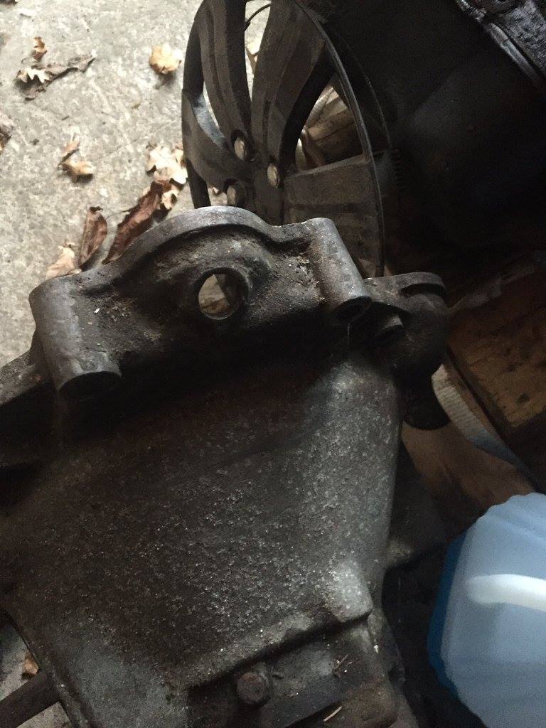

Ich stell gleich mal ein Photo von meinem Getriebe (4Gang) mit dem Guckloch ein.
Die Schwungscheibe drehst Du indem Du den Motor drehst - Nuss auf die Schraube in der Mitte der Riemenscheibe der Kurbelwelle und IN DREHRICHTUNG DES MOTORS (auf die Steuerseite/Stirnseite des Motors sehen, und dann im Uhrzeigersinn, also nach rechts), am besten mit einem Newtonmeterschlüssel drehen. Achtung - die Schwungscheibe dreht sich im Verhältnis wesentlich schneller, da reichen Bewegungen im cm Bereich, wenn die Markierung schon einmal durchgelaufen ist! Wenn Dir jemand helfen kann, dann lass den Helfer mit einer Taschenlampe durch das Guckloch sehen, bis die Markierung durchläuft.

Hier ist "mein" Guckloch am 4-Gänger
