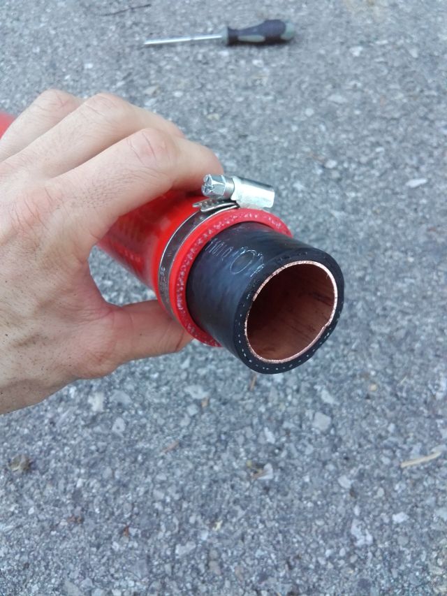

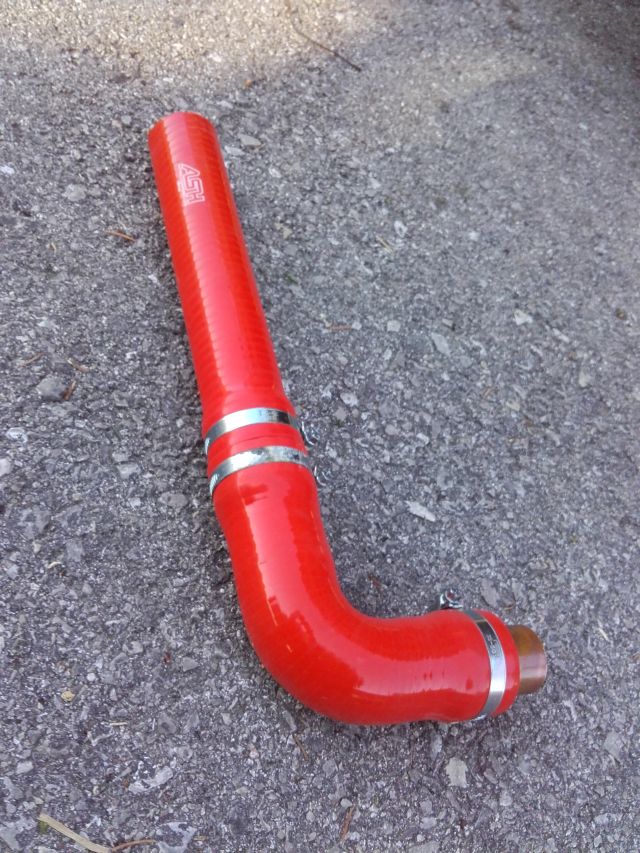

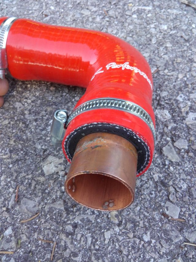

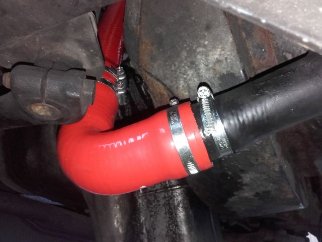

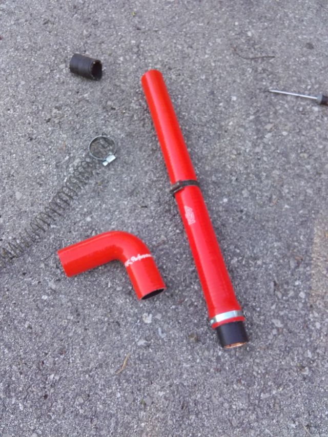

Da mein Schlauch überall rissig war hab ich mir über ebay silicon hoses gekauft und mit kupfer-rohren vom installateur und einem anderem vw kühlschlauch gearbeitet.
Werde die links zu den 2 Schlauchstücken noch hinzufügen. Ist jetzt superdicht und rot!

danke für die gute bebilderte Info.
Ich habe mir erlaubt das der Nachwelt zu erhalten im LT-WIKI.
www.lt-forum.de/dokuwiki/doku.php?id=st ... schlaeuche
Solltest Du damit nicht einverstanden sein oder Ergänzungen haben , gebe bitte Bescheid dann wird es wieder entfernt.

achtet bitte auch auf galvanische Korrision:
http://www.lytron.de/tools-technical/an ... -korrosion

Habt ihr schonmal den rechten großen Kühlerschlauch (Drilling) nachgebaut?
Kannst du den link posten zu dem 90° Bogen?
Gruß Tobias

Hier der Link zum 90Grad Bogen
http://www.ebay.at/itm/221765801244?_tr ... EBIDX%3AIT
und hier das gerade Schlauchstück
http://www.ebay.at/itm/191233639379?_tr ... EBIDX%3AIT
