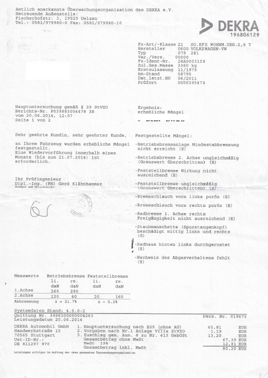

Betriebsbremsanlage Mindestabbremsung nicht erreicht
Betriebsbremse 2. Achse ungleichmäßig (Grenzwert überschritten, die Werte sind li daN 120, re 60)
Feststellbremse Wirkung nicht ausreichend
Feststellbremse ungleichmäßig (Grenzwert überschritten, die Werte sind li daN 20, re 160)
beide Bremsschläuche vorne porös
Radbremse 1. Achse rechts Freigängigkeit nicht ausreichend
Staubmanschette (Spurstangenkopf) beschädigt mittig li und re
Radhaus hi li durchgerostet
Nachweis des Abgasverhaltens fehlt

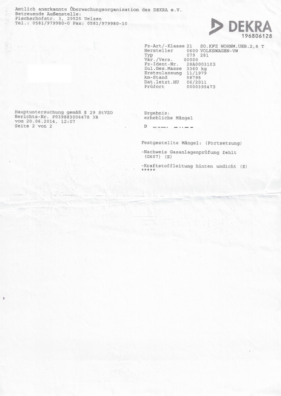

Nachweis Gasanlagenprüfung fehlt
Kraftstoffleitung hinten undicht

das günstigste ist da wahrscheinlich die Gasprüfung mit ca. €30,-

mach ma erst den Motor prüffähig , dh ists nur ein Zündkabel/Kerze oder etwas teureres wie gebrochener Kolbenring /Ventil oä !
und dann die Bremse : aufmachen ,wohl hinten ein Radbremszylinder (30€) undicht, muss dann neu ,ebenso die Beläge. am besten beide Seiten RBZ u. Bel.weil der zweite kann dann auch nach 1000km undicht werden, dann ist Ruhe. Schwieriger wirds , wenn ein Simmering ölt, aber erst mal schauen...
Vorn ist eine Bremszange(100€) fest, raus und erneuern, Klötze und Scheiben ebenso wie auch die Bremsschlauche .
Spurstangengummis (20€) gibts glaub ich einklich nicht einzeln, hab da welche vom Käfer genommen, lohnt nur, wenn die Spurstangen noch kein Spiel haben !
Schweißen kann ich hier nicht sehen , Benzinleitung erneuern, bevor er dir abbrennt ...
is doch machbar und lohnt, der Prüfer war gut, wiederhingehen ! :doppel_top:

Die Mängelliste betrifft überwiegend die Bremsanlage.
Bitte zeige oder nenne alle Daten der Bremsprüfung, z.B. Betriebsbremse 1. Achse: Werte? Blockiert?
Bitte gib an, ob das Auto zuletzt lange stand oder ob es in Betrieb war.
Bitte nenne vorsorglich Reifen-Typ, -Größe und -Alter.
Bitte fahre -falls gefahrlos möglich- zu einer Waage und nenne hier die Achslasten.
Das Wiegen (z.B. bei Schrottplatz oder "Landhandel") kostet etwa 10,- €. Es ergibt Werte, deren Kenntnis auch sonst hilfreich ist.

schaettman hat geschrieben:wohl hinten ein Radbremszylinder undicht
aber: Handbremse/Betriebsbremse: Werte links und rechts einmal vertauscht?

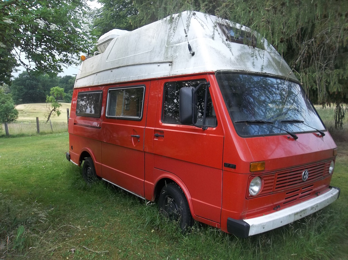

schicker LT! ;-)

ja, stimmt mit der hinteren Bremse ,Werte über Kreuz, kann auchn festsitzender Kolben sein : aufmachen !Gucken, Handbremsseil fest auf einer Seite ?
Spurst. gebr + vermessen ? 55+89= 144€ da würd ichn Moment länger nach den Gummis suchen ;-)
Beläge hinten als Austauschbacken ? jaja nieten geht auch ,aber hmm.... Nachstellmechanik RICHTIG wiedereinbauen, war doch grad son Fall, wo aus "ungeklärter Ursache" die Bremse blockierte und der Mechaniker nur sagte : Pech gehabt !

Ich lad mal die Mängelliste hoch. da stehen ja ein paar Details zum Wagen auch drauf. Andere Nummern hab ich grad nicht zur Hand, weil der Wagen nicht bei mir vor der Tür steht, sondern 150 km weit weg. Würd so gern mit dem Basteln anfangen... Aber erst steht hier noch Arbeit an.
Also, Toll, ich fühl mich gut aufgehoben bei euch. :)
Gruß, Frieda
PS: Ich hab den Wagen gerade übernommen. Der TÜVbericht ist vom letzten Sommer und der Wagen stand seitdem.
tüv bericht 2.png (450.96 KiB) 23333-mal betrachtet
tüv bericht 1.png (503.22 KiB) 23333-mal betrachtet

Beitragvon LockX » Samstag 25. Juli 2015, 06:44
Frieda hat geschrieben:PS: ... Der TÜVbericht ist vom letzten Sommer und der Wagen stand seitdem.
... und vorher wohl auch. Denn im "letzten Sommer" (Juni 2014) war die vorherige HU (Juni 2011) 36 Monate alt.
Dein Thread ist in dieser Form zumindest an der Grenze zur Verar...ung: der HU-Bericht ist rechtlich irrelevant und der LT-Zustand ist sachlich verändert.
