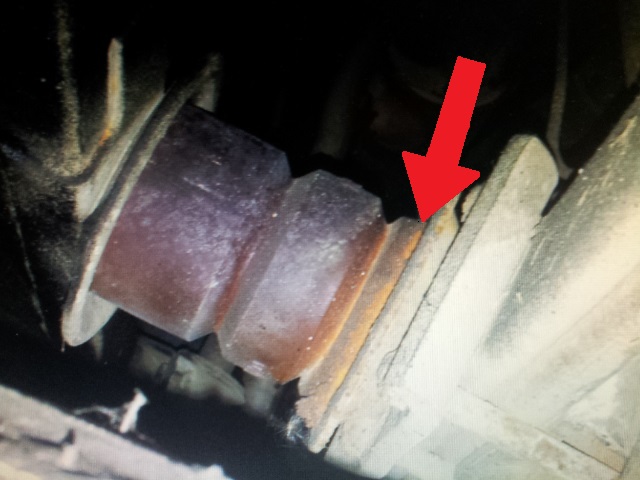

Ich hab da noch ein Foto angehängt, hoffentlich ist das nicht fürs Pickerl ausschlaggebend dass ich es bekomm, unter der Hinterachs ist bei den Plattfedern son dickes Gummiteil(ja das ist nicht der Fachausdruck^^ :-D), was unten etwas "zerbröselt" ist... Gibts das noch zum Kaufen und ist das für die Zulassung wichtig???

Hallo Andi,
suche mal nach "Bulleneiern"
Gruß Matthias

Beitragvon Henning aus Hagen » Montag 5. August 2013, 09:04
hier bekommst du die " Gummihohlfeder " noch.
http://www.parts2go.de/Federung/-Daempf ... 56660.html
mfg.
Henning

Beitragvon kelevra » Dienstag 6. August 2013, 15:40
moin moin,
Danke euch für die super schnellen antworten :)
link hab ich schon gespeichert bzw die Gummihohlfeder direkt bestellt :)
