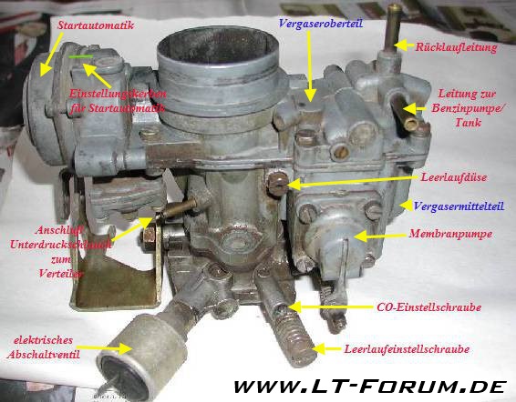

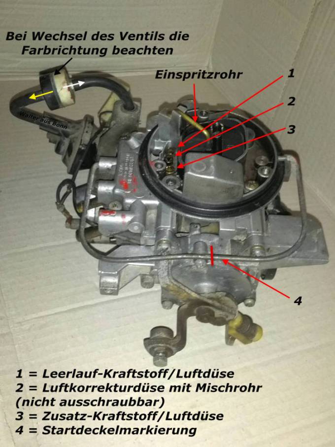

Beitragvon Torsten alias Jabba » Montag 10. Oktober 2016, 21:19
welchen hast du verbaut?
den 35PDSIT-5 ,
http://www.lt-forum.de/dokuwiki/lib/exe/fetch.php?cache=&media=startseite:rep_tip:vergaser_vom_motor_gesehen.jpg
oder 1B1?
http://www.lt-forum.de/dokuwiki/lib/exe/fetch.php?w=680&tok=9b3895&media=wiki:vergaser:1b1:1b1_duesenpositionen.jpg
bei ruddis gibt es div erstazteile zu den vergasern, auch den oring/dichtung von oben die bei dir kaputt ist ( an dem sollte es aber nicht liegen, das der lt nicht anspringt )
hier zb für 1b1
http://www.ruddies-berlin.de/Vergaser1B3.htm

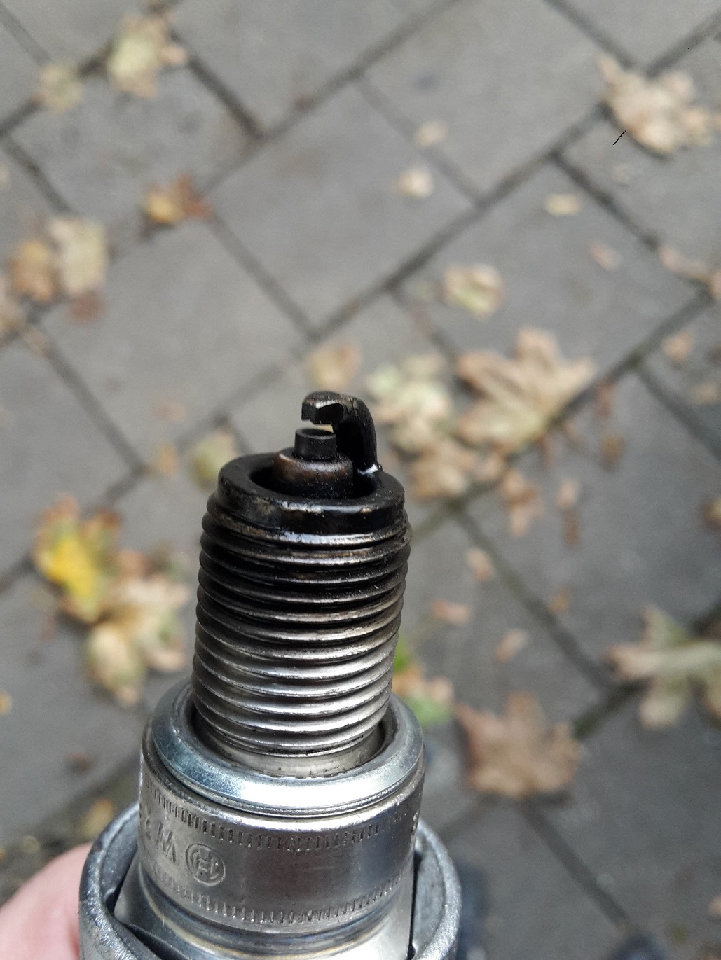

Beitragvon BrummiKai » Dienstag 11. Oktober 2016, 08:36
Hallo Leute,
hier ein paar Fotos vom Innenleben.
Zündspule, Kerze, Vergaser von oben..
Kerze
BrummiKai

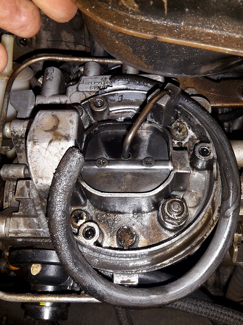

Beitragvon BrummiKai » Dienstag 11. Oktober 2016, 08:43
Mein Vergaser..scheint mir etwas dreckig oben und dann auch noch die Dichtung?
Vergaser von oben.jpg (474.83 KiB) 37664-mal betrachtet
BrummiKai

Re: Lt Vierzylinder Benzin
Beitragvon tiemo » Dienstag 11. Oktober 2016, 09:04
Hallo Kai!
Ich tippe drauf, dass der Vergaser auch nicht korrekt arbeitet. Der ganze Motorraum scheint durch Benzin geflutet zu sein. Da die Benzinpumpe schon im Heck oder Tank Druck aufbaut, kann das durch poröse Schlauchenden, überflutendes Schwimmerventil, verstopften Rückfluss, die falsche Pumpe (mehr als 0.5bar Benzindruck) und alle möglichen Undichtigkeiten im Vergaser selbst sein (siehe auch Beiträge zum Vergaser im WIKI).
Die Kerze sieht aus, als würde der Motor regelmäßig "absaufen".
Das sollte behoben werden, bevor die neuen Zündungsteile wieder mit Benzin und Dreck geflutet werden können.
Gruß, und viel Erfolg bei der Sanierung!
Beitragvon Torsten alias Jabba » Dienstag 11. Oktober 2016, 09:43
Aldo die vergaserdeckeldichtung ist schonmal die falsche, die ist viel zu dick, was aber nicht heisst, das die prinzipiell nicht funktionieren taete. ist normalerweise ne flache duenne und keine runde dicke ( querschnitt )
Vergaser kann man zu diversen adressen schicken, die sich auf die alten dinger spezialisiert haben. aber revht teuer.
Man bekommt das auch bestimmt selber hin, wenn man keine 2 linken haende hat, aber ist halt so ein ding. erstmal abgebauz und auseinandergenommen, gibts kein weg zurück mehr und wenn man sich schwer tut beim wieder zusammenpuzzeln ....
Ich wuerde meinen 1b1 auch mal gerne reinigen und div Kleinteile erneuern, aber trau mich nicht ;)
Meine dichtung oben war auch hinüber und der vergaser sah dadurch total versifft aus.
Aber dadurch hatte der keine startprobleme.
Anleitung zum vergaser auseinande4nehmen/reinigen hab ich nirgends gefunden, aber im prinzip helfen da ja einem die explorationszeichnungen bei ruddis gut weiter.
HAb nur ne serviceanleitung von pierburg, wie man den vergaser richtig einstellt.

Beitragvon tiemo » Dienstag 11. Oktober 2016, 09:57
Moin Jabba!
Jabba hat geschrieben:Ich wuerde meinen 1b1 auch mal gerne reinigen und div Kleinteile erneuern, aber trau mich nicht ;)
Also, ohne jetzt jemals selbst einen Benzin-LT gehabt zu haben (wohl aber andere Fahrzeuge mit vergleichbaren Vergasern und Problemen): Ich denke halt nur, man sollte verhindern, dass die neuen Zündungsteile gleich wieder eine Kruste ansetzen. Diese Kruste führt ja dann zu Kriechströmen, und die wiederum können natürlich Probleme machen. Ist klar, wenn die Luft seitlich zum Schlitz reinzischt statt von oben, dann stimmt die Strömung innen nicht und der Kraftstoff kann sonstewo herumgewirbelt werden. Mal abgesehen von dem Dreck, der dann am Luftfilter vorbei geht und dem Motor schadet. Vielleicht erst mal oben abdichten und schauen, was dann passiert... Und natürlich die Schläuche kontrollieren oder gleich in einige m neuen Schlauch "investieren", kostet ja alles weniger als ne Tankfüllung.
Der Motor sieht nicht aus, als hätten Vorbesitzer da noch was gemacht, daher kann man so typische Verschleißteile eigentlich gleich präventiv wechseln.
Auf der Seite von Ruddies ist ja alles abgebildet und es gibt viele Erklärungen, auch im WIKI finde ich die Vergaser ziemlich hinreichend beschrieben.
Beitragvon BrummiKai » Dienstag 11. Oktober 2016, 10:16
wenn ich den Motor starten will und der Lufteinlass oben abgenommen ist am Vergaser..ist es normal das da Benzin rausspritzt.
für mich würde das heißen das Benzin schon mal in den Vergaser reinkommt.
Beitragvon Torsten alias Jabba » Dienstag 11. Oktober 2016, 10:51
jupp, aus dem gekrümmten Röhrchen kommt beim Gas geben Sprit raus.
