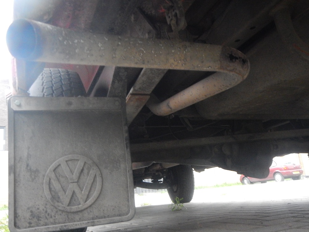

Beitragvon ChrisVWLT31 » Mittwoch 25. Mai 2016, 22:29
richtig schwierig wirds scheinbar auch erst beim Auspuffrohr (Endrohr).
http://vagpart.com/vw/lt-lt-4x4-lt-eu-1 ... tail-pipe/
NR 24A auf dem Foto

Re: Auspuff
Beitragvon ChrisVWLT31 » Mittwoch 25. Mai 2016, 22:42
:VW:
so siehts aus

Beitragvon Torsten alias Jabba » Donnerstag 26. Mai 2016, 11:14
Es gab hier letztens schonmal ne Disskussion wegen nem Feuerwehr LT und Auspuff. Wo dann der Konsens war, das es egal sei, wenn das Endstück nicht wie bei dir hinten endet , sondern wie bei den anderen vor dem Hinterrad. weil dann hast du viel mehr Kaufmöglichkeiten. Müßtest evt nur neue Halter anschweißen.

Beitragvon ChrisVWLT31 » Donnerstag 26. Mai 2016, 17:13
Ok vielen dank fuer die tips, ich haette wahrscheinlich besser erst das foto reinstellen sollen.
Der Preis ist auf jeden fall heiss fuer das Endstueck :SO:
ich werde mal berichten wenn ich alle teile beinander habe
