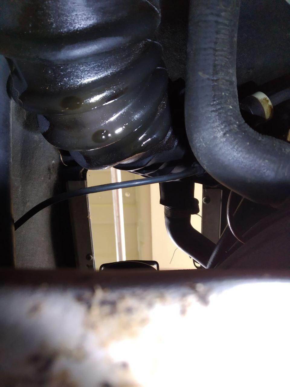

der TÜV hat Ölverlust bemerkt und ich hab mich mal auf die Suche gemacht:

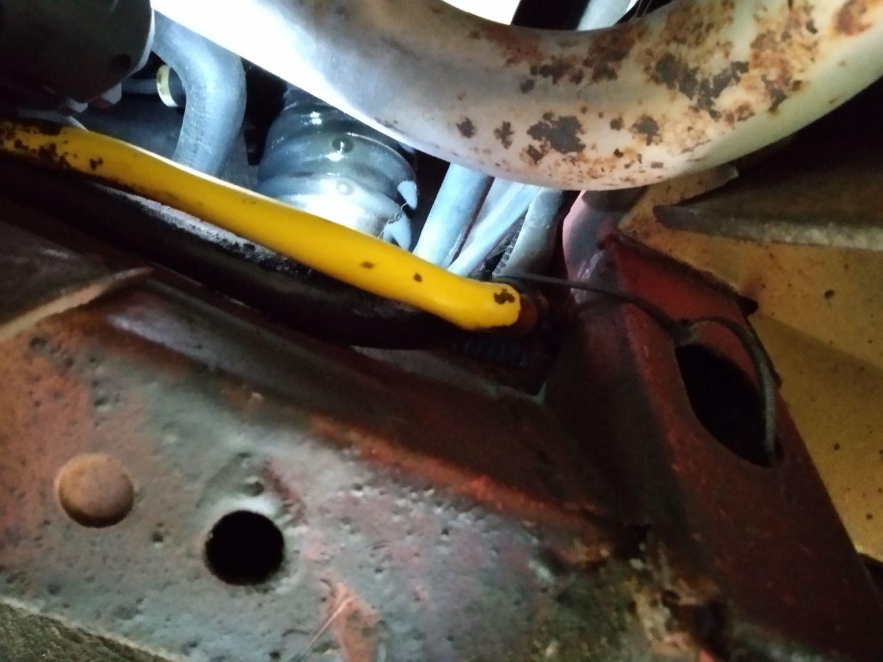

Zuerst die Stelle saubergemacht wo es so ölig war. In dem Fall der gelbe Schlauch:
Nochmal genau hingeschaut:
Dicke Tropfen am Schlauch von Luftfilter zum Vergaser, das kann doch eigentlich gar kein Öl sein, wie sollte das denn da runter laufen?

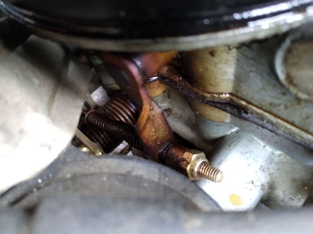

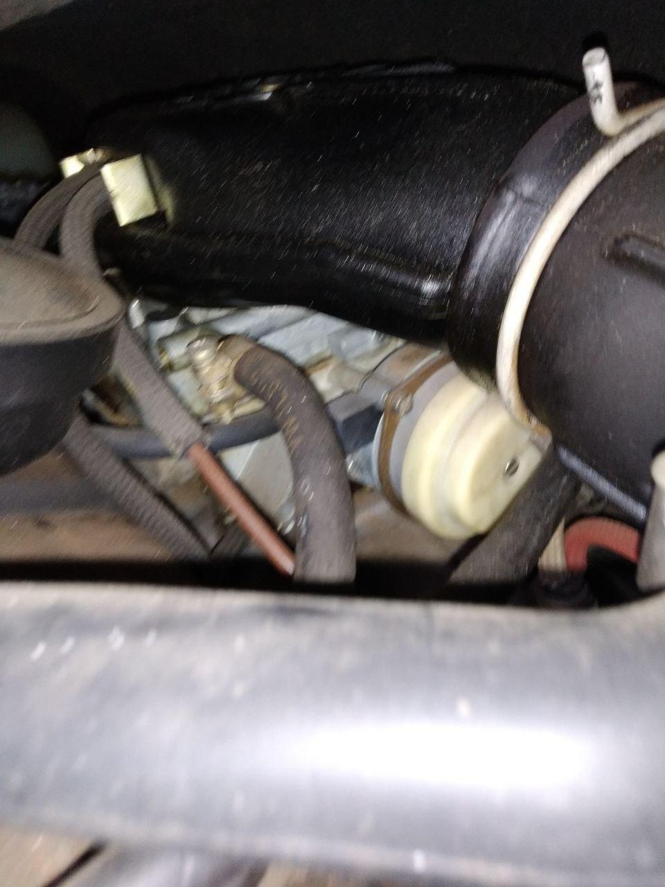

Motordeckel auf und fachmännisch festgestellt, dass der Vergaser noch da ist. Der Unterdruckdeckel ist aber recht feucht und drunter ist auch noch eine Stelle mit offenbar viel Mechanik, die sehr nass aussieht:

das Öl kann zum Vergaser über die Kurbelgehäuseentlüftung gelangen. Gleichzeitig wird es auch in Richtung Luftfilter laufen.
Einfach mal Luftfilter ausbauen und in das Loch schauen. Da wird es wahrscheinlich ziemlich ölverschmiert sein.
Ich habe das aus der Kurbelgehäuseentlüftung austretende Gas durch einen Ölfangtank (oil catch tank) geführt. Dadurch wird der Ölnebel im Tank kondensiert und zurück gehalten. Nachteil: Der Tank muss gelegentlich geleert werden.

es ist normal, dass aus der Kurbelgehäuseentlüftung etwas Öl mit austritt.
Bei älteren Motoren ist das auch etwas mehr.
Das muss nicht heissen, dass die Kolbenringe an ihrer Verschleissgrenze sind.
Es kann auch am Öl liegen. Der LT mag am liebsten 15W40.
Über Motorenöle findest Du mit der Suchfunktion seitenlange Abhandlungen.

Da unten war tatsächlich ordentlich Öl drin.

die besagte Verbindung dient zur Entlüftung des Kurbelgehäuses. Die Luft, die die Kolben an deren Unterseite beim Auf- und Abwärtsbewegen im Kurbelgehäuse verdrängen, muss irgendwo hin, sonst gäbe es große Druckschwankungen, denen die Dichtungen nicht gewachsen wären. Zudem dehnt sich die Luft im Kurbelgehäuse temperaturbedingt aus. Da man nicht einfach ein offenes Loch ins Kurbelgehäuse bohren will, wird es in den Ansaugtrackt entlüftet. Der naturgemäß im Kurbelgehäuse vorhandene Ölnebel richtet dort am wenigsten Schaden an. Wenn nun besonders viel Ölnebel im Kurbelgehäuse herrscht (z.B. zu viel Öl aufgefüllt oder durch verschlissene Kolbenringe, die den Brennraum nicht mehr ausreichend gegen das Kurbelgehäuse abdichten) kann sich übermäßig Öl im Ansaugtrakt ansammeln und z.B. austreten. Auch wenn der Druckausgleich in den Ansaugtrakt verstopft ist kann Öl an unerwünschten Stellen austreten.
