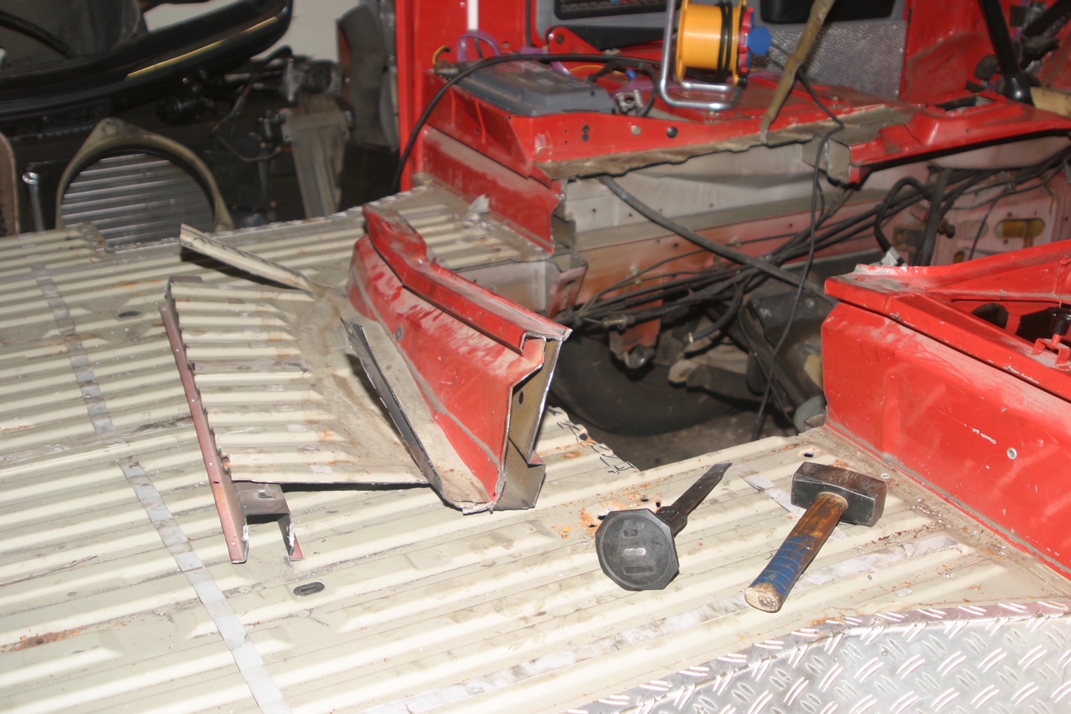

Der Umbau begann mit umfangreichen Karosserien- und Rahmenarbeiten der gröberen Sorte.
Da musste als Autoliebhaber schon tapfer sein. Der LT ist vom Blech her in einem Top-Zustand, Motor dicht, alles Super, ist bis zum letzten Tag gefahren.
Und dann setzte da die Flex an. Verrückt! :grin:

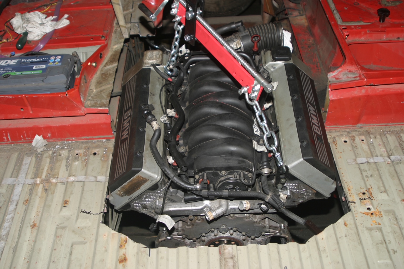

Der V8 passt gerade so rein. Unglaublich, ein riesiges Auto aber durch den Rahmen haste kaum Platz. Am Ende ging es, glücklicherweise. Schaltgetriebe ran und fertig.

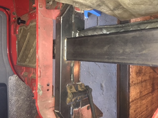

Also weiter mit der Flex! 50 mm aus dem Rahmen raus und 50 mm aus dem Vorderachsträger raus. Kommt am Ende irgendwo um die 100 mm tiefer.
Wegen diesem Eingriff wurde auch das große Profil eingeschweißt, siehe Foto.

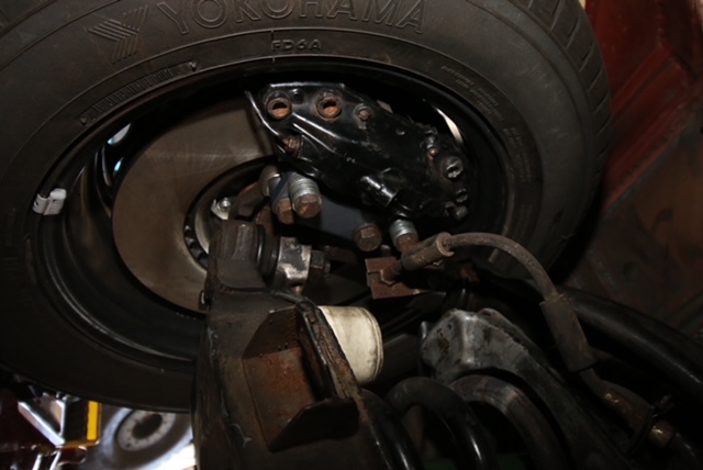

Bei der Bremsanlage sollte natürlich auch was Ordentliches rein. 4-Kolben Brembo aus dem BMW E38 an der Vorderachse. Hinten ist eine Achse aus dem MB Sprinter drin, mit serienmäßiger Scheibenbremse. Kardanwelle musste natürlich angefertigt werden.

Anpassen der Bremsanlage

Ein riesen Auto aber der Motor passt dennoch nur gerade so rein :-)
Am Anfang war erst mal nur ein großes Loch.
