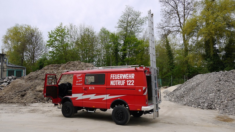

Beitragvon LT40_SvenHedin » Dienstag 8. Februar 2022, 21:27

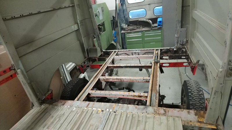

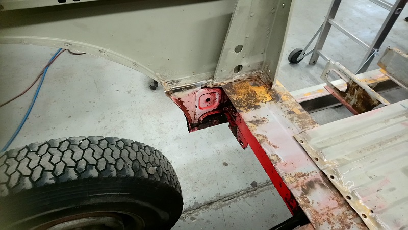

Anbei die Feuerwehr aus Österreich. An sich in gutem Zustand, nur unter dem Alu Riffelblech doch schon einiges an Rost. Da die Radkästen eh verkleinert werden sollten, wurde im hinteren Teil der Boden getauscht.

Spaß werde ich haben, da bin ich sicher. Anbei ein paar Bilder vom Rost unter dem Alu Riffelblech. Hab fat eine Woche für die Demontage des Feuerwehrausbaus gebraucht. Jetzt bin ich gegen Sikaflex und Alu-Blindnieten allergisch!
Grüße Hanno

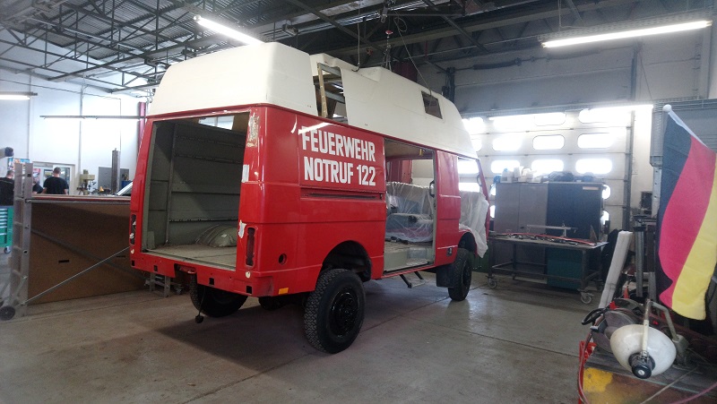

Neben den Blecharbeiten wurde noch das GFk Dach angepasst. Der Sven Hedin war ein kurzer LT28, die Feuerwehr ein langer LT40. Damit eine hinreichende Stabilität des Daches gewährleistet ist, wurde ein weitere Spriegel nebst Pratzen angefertigt.

Anbei das fertig geharzte Dach. Das Fenster über der Küche wurde zunächst zugeharzt, später muss ich die Stichsäge an der richtigen Stelle ansetzten....Der Plan sieht so aus: Verkleidungsteile einbauen, Fenster anzeichnen, Verkleidung abbauen und Sägen. Dann die Verkleidung wieder einbauen. Bin gespannt obs so klappt.

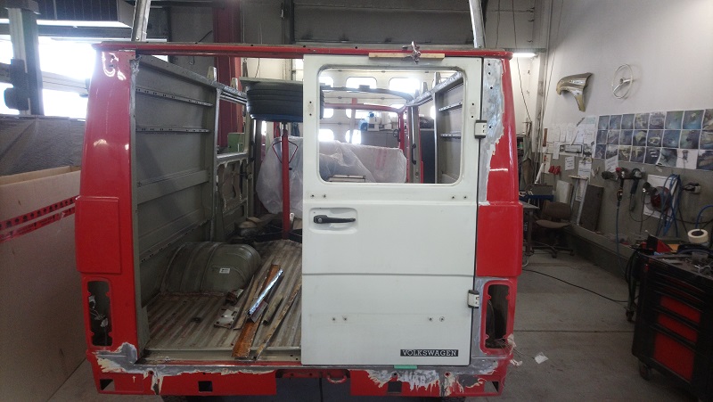

Beitragvon LT40_SvenHedin » Montag 21. Februar 2022, 21:21
Hallo Tc,

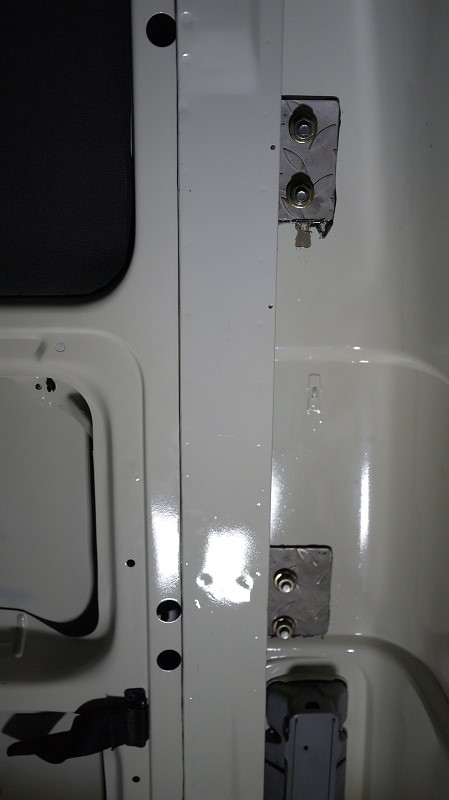

es sind die Türen aus meinem Kurzen geworden. Leider waren die Anschlagpunkte für die Türschaniere in der Feuerwehr nicht vorhanden. Die Säulen von dem Kurzen war auch recht faulig, so ists ne neue Aufnahme geworden.
@Jörg,
Der normale Boden aus Trapezblech ist unter dem Alu-Riffelblech des Feuerwehrausbaus. Im gesamten Fahrzeug wurde das Alublech entfernt, im hinteren Teil des Fahrzeugs wurde auch der Boden entfernt und durch neues Trapezblech ersetzt. Die Radhäuser sollten eh verkleinert werden. Im Wohnmobilausbau wird ein Korkboden auf 6mm Sperrholz geklebt. Das ist sehr angenehm und passt farblich super in die 80er. Der Bodenaufbau besteht aus 2x5mm Trittschalldämmung + 6mm Sperrholt + 4mm Korkfliesen. Im Bereich der Schienen für die vordere Sitzbankk wird der Boden nochmal um 3mm erhöht, sodass die Kork Oberkannte mit den Schienen passend abschließt. Ich stelle später noch Bilder davon rein.
Grüße Hanno

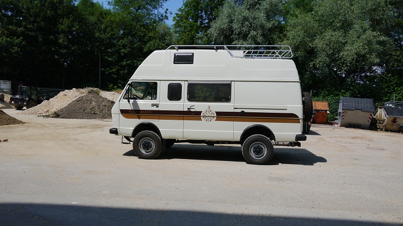

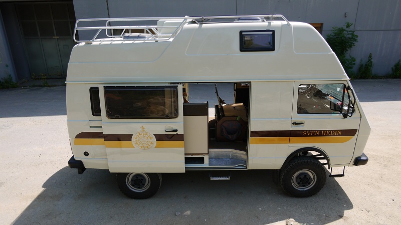

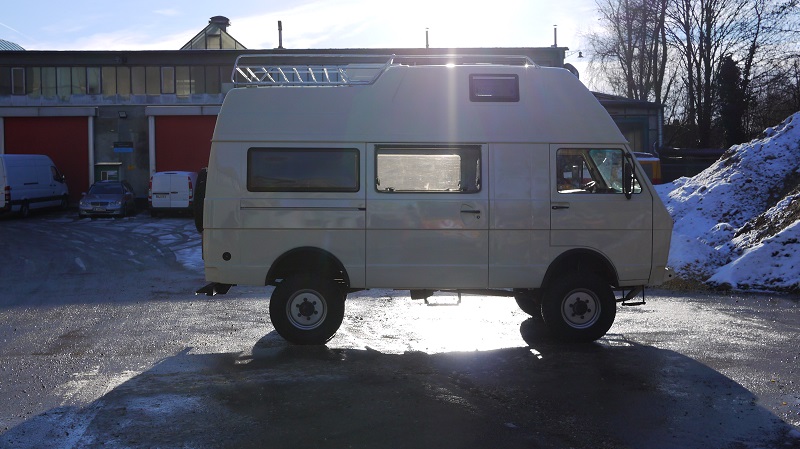

Beitragvon LT40_SvenHedin » Samstag 26. Februar 2022, 22:30
Anbei Bilder des fertigen Fahrzeugs. Am Scheibenrahmen musste das Blech zur Aufnahme des Hochdachs angebracht werden, sodass das Dach wie beim Sven Hedin dort eingeschlagen werden konnte. Dach und Basis wurde getrennt lackiert und danach verklebt und verklemmt.
Felgen sind die 16" Mefros.
Jetzt fehlt nur noch der Innenausbau....
Beim Radkasten ist noch der "Werkstattboden" im Fahrzeug. Die Blasenfolie und Pappe kommen noch raus.

Beitragvon black dragon » Samstag 26. Februar 2022, 23:05
Die Kombination ist mega geil. 4x4 mit dem Hochdach verheiraten. Das ist das perfekte Fahrzeug. Sehhhr geil.
Bin echt gespannt auf das Endergebnis. Respekt.
Grüße, Chris

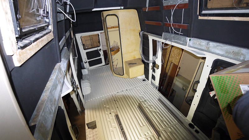

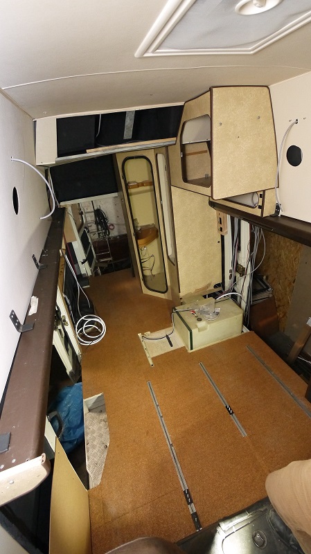

Beitragvon LT40_SvenHedin » Donnerstag 17. März 2022, 21:38

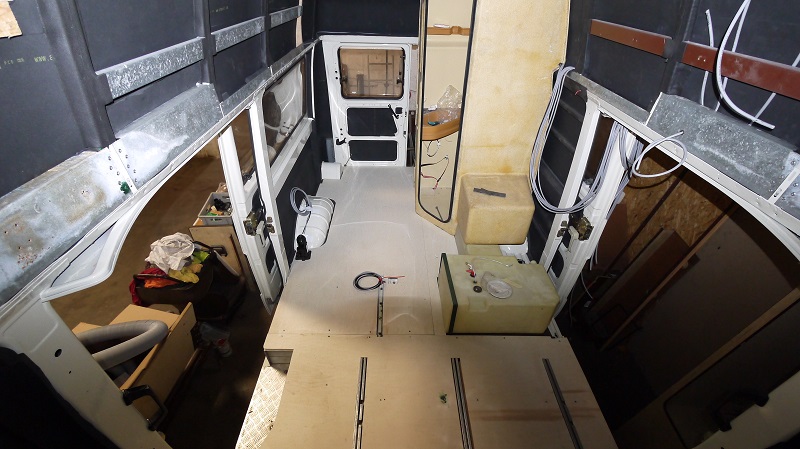

es sind ein paar Wochen ins Land gegangen und ich weiter gekommen. Der Sven Hedin Ausbau aus dem kurzen LT28 wird in den längeren LT40 eingebaut. Das Hochdach wurde in dem flachen Teil verlängert. So passt der Ausbau "vorne" in das Fahrzeug, hinter der Nasszelle ensteht ein ca. 40cm breiter ""Kofferraum".
Isolierung und Boden sind fast fertig. Der Boden besteht aus 2 x 5mm Trittschalldämmung (extrudierter Hartschaum) für Parkett/Laminat und darauf 6mm Sperrholz. Auf das Sperrholz kommt dann 4mm Korkboden. Im Bereich der Schienen für die vordere Sitzbank wird der Boden nochmals mitels MDF Platte um 3mm angehoben, sodass zwischen Kork Oberkannte und Aluschiene nur noch ein ca. 3mm Spalt bleibt. Der Bodenaufbau ist ähnlich wie im Original. Westfalia hat 10mm Faserdämmplatte, 6mm Sperrholz und Teppich verlegt. Die Faserdämmplatte hatte bei der Demontage unter dem Wassertank bereits starke Verfaulungen, was ich auf gelegentlichen Kontakt mit (Kondens)Wasser am Tank zurückführe. Deswegen habe ich mich für die Hartschaumvariante entschieden. Lässt sich auch prima mit dem Cutter schneiden.
Die Nasszelle steht auf dem Bodenblech und der Boden wird drum herum gebaut. Bedingt duch das "nach vorne verschieben" des Ausbaus im Fahrzeug wandert die Nasszelle auf den Radkasten des linken Hinterrades. Dafür muss die Nasszelle ausgeschnitten werden. Davon habe ich noch gar kein Bild gemacht, wird nachgeholt. Der Wassertank ist auch drin.
Ohne Dämmung
Mit Trittschalldämmung
Mit Sperrholzboden
Die Verkabelung ist auch fast fertig, die Leitungen für Küchenblock und 230V Außensteckdose verlaufen under dem Boden und kommen unter der hinteren Sitzbank wieder raus. Die Sitzbank war schon drin, habe ich aber aus Platzgründen wieder ausgebaut.
Habe aktuell 4 1/2 Packete Armaflex AF 19mm verklebt und brauche das 6. Packet nicht mehr.
Grüße Hanno

Beitragvon LT40_SvenHedin » Samstag 2. April 2022, 20:28
Hallo Tom,
meine Werkstattrechnung kann sich auch sehen lassen. Den gesamten Umbau von Blech und Plastik hätte ich nie geschafft. Ich beschränke mich auf den Womoausbau und das Aus- und Einbauen der Achen und des Verteilergetriebes.
Bin gerade dabei die neuen Verkleidungsteile zu erstellen. Rundung trifft Rundung... Echt zäh. Da sitze ich schonmal 5h an den Verkleidungsteilen der hinteren rechten Ecke. Wenn ich mal wieder bei Hornbach neue MDF Platten hole, :-) der Mitarbeiter an der Säge schon. Zum Glück ist das nur einen knappen Kilometer weg.
Ich habe in den letzten Tage ein bisschen was ins Fahrzeug bekommen, die Verkleidungsteile im Dach, die drei Dachluken, Hochschrank und Hängeschrank auf der Fahrerseite sind drin. Standheizung auch. Langsam verstehe ich, wie Westfalia den Einbau mal reinbekommen hat und warum das Loch für den Ablauf der Nasszelle so riesig war und von Außen mit einem Blech wieder verkleinert wurde. Ich habe bei der Montage die Nasszelle am Fensterausschnitt ausgerichtet und dann festgeschraubt. Im Nachgang dann den Boden gemacht und nach Fertigstellung des Bodens die Schränke montiert. Leider habe ich die Nasszelle leicht im Uhrzeigersinn verdreht montiert, was nun zu einem nicht optimal passenden Übergang zwischen Hochschrank und Hängeschrank geführt hat. Meine Empfehlung für das nächste mal wäre:
Zunächst die Nasszelle an die richtige Stelle stellen, dann den Hochschrank dranschrauben und danach den Hängeschrank. Wenn dann die Fronten fluchten, Nasszelle Festschrauben und DANN erst den Boden verlegen. Nacher ist man immer schlauer...

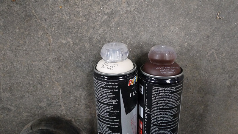

Im Zuge der neuen Verkleidungen habe ich braunen Kantenschutz und braune Bise gefunden. Die Fa. Freizeitwelt.de führt auf ihrer Katalogseite 350 (2022) noch ein paar braune Leisten.
Anbei noch ein Bild mit dem aktuellen Stand. Der Korkboden ist drin. Hängeschrank über der Küche und hintere Sitzbank waren schon drin, mussten aber wieder raus.

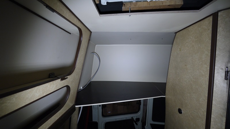

Beitragvon LT40_SvenHedin » Dienstag 26. April 2022, 22:30
Hallo Zusammen,

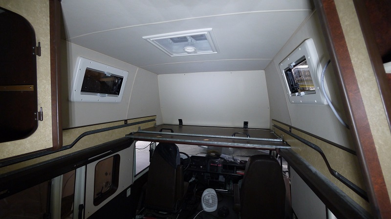

in den letzten Tagen ist wieder etwas dazugekommen. Die neuen Verkleidungsteile bestehen aus 3mm MDF Platte mit Kunstleder bezogen. Damit die Platten in die Eckverbindungsschienen passen, müssen die Kanten eine Phase bekommen. Dafür habe ich meinen Permagrit Schleifklotz schätzen gelernt. Neben der Stichsäge momentan das wichtigste Werkzeug.
Trotzdem wollen die Platten gerade bei den längeren Strecken nicht so gut in die Profilschiene reinrutschen. Hab etwas rumprobiert und die Schutzfolie von Doppelklebeband als ganz nützlich entdeckt. Die Folie reduziert die Reibung gegenüber dem Kunstleder enorm. Das Rausziehen der Folie klappt auch gut.
Die Kunstoffschienen (alle PVC) habe ich mit Duplicolor lackiert. Elfenbein und Schoko sind ne echte Zeitreise und passen hervorragend vom Farbton. Die H-Verbinder und Kantenschutzleisten sind von der Fa. alfer, bekommt man bei Bauhaus. Ebenso den Lack.

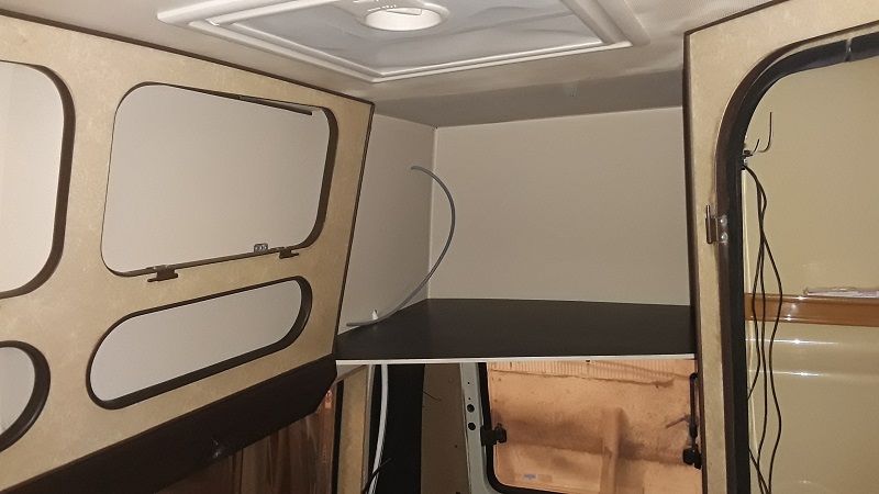

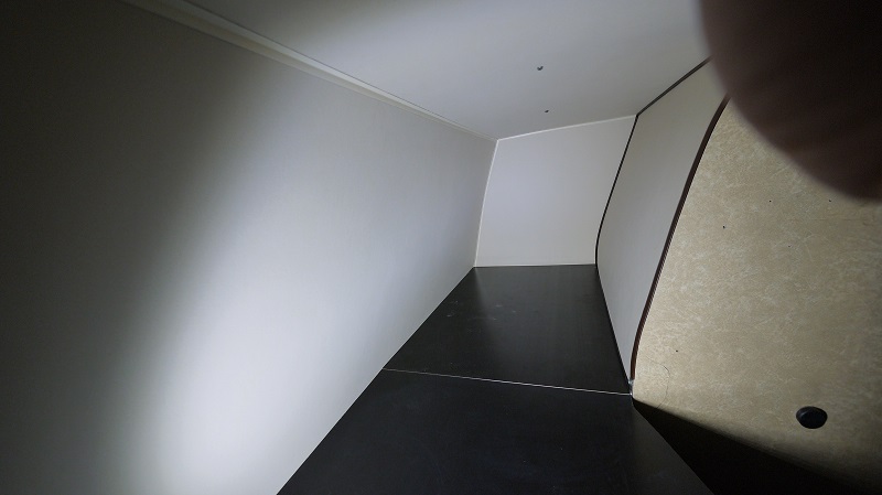

Anbei noch Bilder vom oberen Hochbett. Das Bett ist asymetrisch, im Bereich hinter der Nasszelle ist die Liegefläche 47cm breit, auf der Beifahrerseite kanpp 70cm. Den Hängeschrank über der Küche und die braune Blechschiene darunter habe ich etwas gekürzt.
Hinter Nasszelle
Beim Bett über Fahrer/Beifahrer siehts auch schon ganz gut aus. Leider fehlt mir die "Klappe" für das Hochbett. Wenn noch jemand eine rumliegen hat -> bitte melden!
Den überholten BKR habe ich letzte Woche wieder eingebaut. Zum Glück sind heute die Achsen und Gelenkwellen aus der Wildnis zurückgekommen. Da wirds nicht langweilig :grin:
Grüße Hanno

Beitragvon LT40_SvenHedin » Mittwoch 25. Mai 2022, 20:35
Guten Abend,

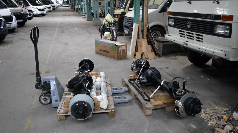

schon sind wieder vier Wochen rum. Mittlerweile sind die Achsen, Gelenkwellen und Verteilergetriebe drin. Auch einen Satz neue Dämpfer.

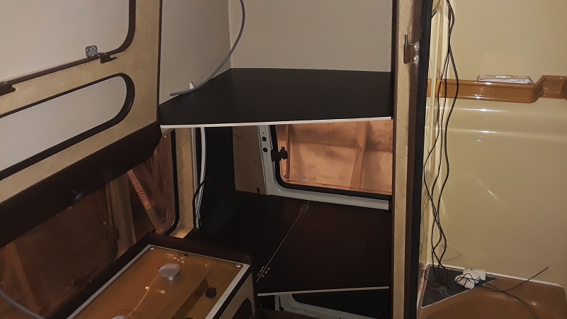

Der Innenausbau kommt gut vorran, die Küchenzeile passt. Ich habe Sie bis zur Trittstufe nach vorne gezogen um hinten im Fahrzeug etwas mehr Platz für das untere Hochbett gewinnen zu können.
Beide Betten sind jetzt im Bereich auf der Beifahrerseite ca. 65cm tief. Im Bereich des Ganges gibt es einen Tiefensprung bis zu den 46cm hinter der Nasszelle.
Um beim oberen Bett auch etwas mehr tiefe zu gewinnen, habe ich den Hängeschrank auf der Beifahrerseite am hinteren Fach um ca. 20cm gekürzt.
Als Material für die Betten kommt 9mm Siebdruckplatte zum Einsatz. Das untere Bett lässt sich ohne Wekzeug vollständig herausnehmen. Da obere nicht, da ist der Hängeschrank im Weg. :grin:
Das untere Bett lässt sich auf der Breite des Ganges abklappen, sodass die hintere Tür noch genutzt werden kann. Wie die Teilung und Faltung der Matratze funktionert ist mir noch nicht so ganz klar. Das obere Bett ist beim Aus- und Einsteigen durch die Hecktür erstaunlicher Weise gar nicht so hinderlich, obwohl es in dem Bereich um ca. 50cm in den "Luftraum" hinenragt.

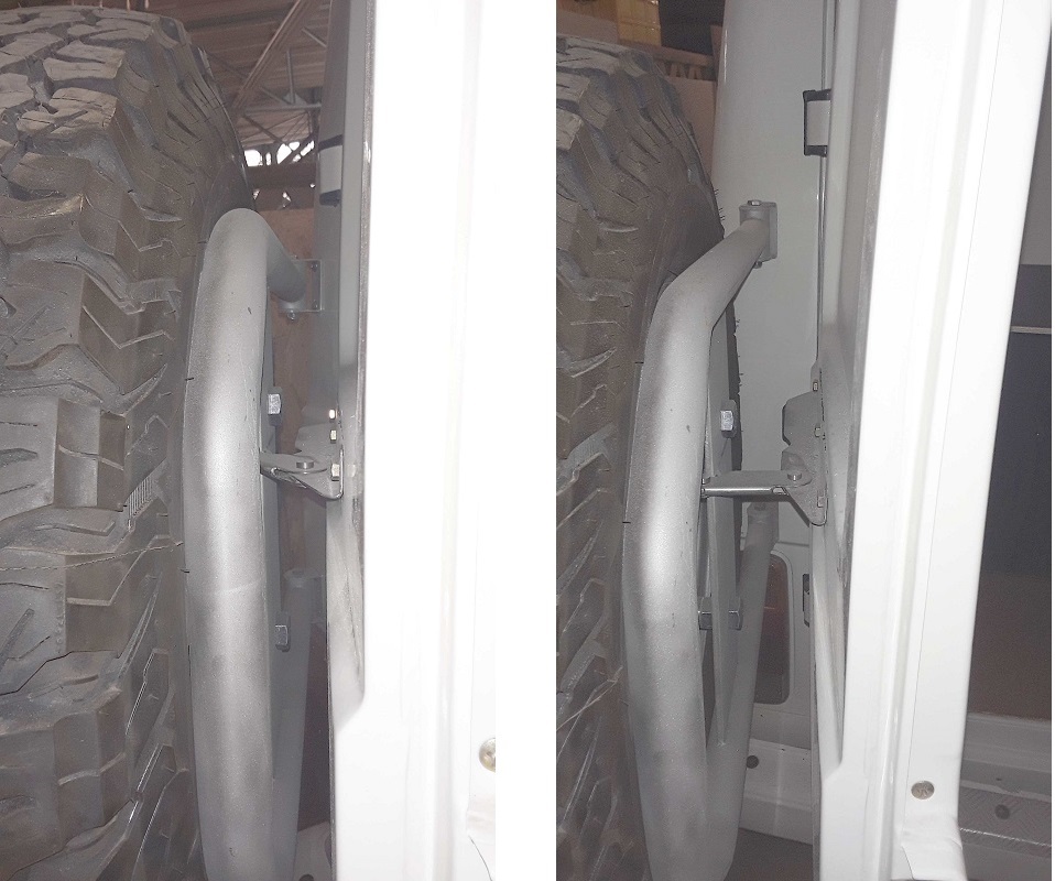

Beitragvon LT40_SvenHedin » Montag 30. Mai 2022, 20:56
Hallo Markus,
hab am Sonntag Abend gelesen, das du dein Reserverad auf dem Dach herumfährst und heute Mittag Bilder von meinem Ersatzradhalter gemacht. Bei mir ist der Halter an der Karosserie und an der Tür befestigt. Der Halter schwenkt mit der Tür zusammen auf. Die Anschlagpunkte an der Karosserie haben innerhalb der Karosserie Gegenplatten, die neben dem senkrechten Holm der Tür befestigt sind. Diese Platten sind rechtwinklig gebogen und noch an dem Holm festgenietet.
Der Anschlagpunkt an der Tür hat ein Zwischengelenk, sodass sich der Ersatzradträger beim Aufschwenken der Tür von dieser entfernt. Durch die geschickt gewählte Kinematik gibt es keine Kollision zwischen Tür und Träger beim Aufschwenken. Hab die Bilder aufhellen müssen, deswegen das starke Rauschen.
Links: Tür fast geschlossen; Rechts: Tür offen
Wenn die Tür geschlossen ist, liegt der Träger an der Tür an und man sieht nichts mehr davon. Für das Foto ist die Tür deswegen leicht geöffnet.
Meine Achsen waren bei Manfred in Hamburg. Es wurden an beiden Achsen überholt und die verstärkten Differentiale eingebaut. Lenkkopflager und Gleichlaufgelenke sind jetzt auch neu.
Grüße Hanno

Beitragvon Mars » Montag 30. Mai 2022, 22:18
Hallo Hanno,
das ist ein klasse Idee, sieht nach Eigenentwicklung aus.
Bekommst du die Türen auch 180° geöffnet oder ist da bei 90° schluss?
Da muss ich mal genauer drüber nachdenken, das könnte die Lösung sein...

Beitragvon Waldfahrer » Dienstag 31. Mai 2022, 07:25
Servus,
gute Lösung. Ich habe auch schon gesehen, dass noch eine Art senkrechter Fuss nach unten am Träger angebracht wurde, der sich in geschlossenem Zustand, also während der Fahrt, nach unten abstützt.
Z.B. auf der Anhängerkupplung oder dem Kupplungsträgerbalken.
Ist auf schlechten Strassen sicher von Vorteil um die Gelenke und Befestigungen zu schonen.

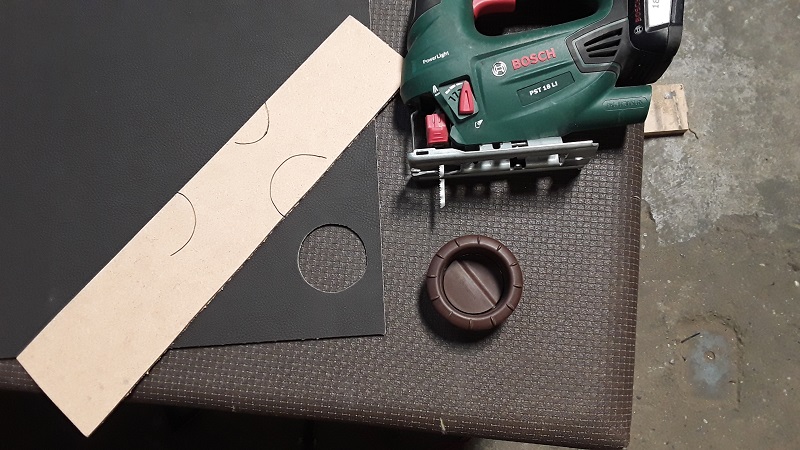

In eine Verkleidungsteil musste ich noch ein Loch für einen Warmluftauslass sägen. Das Kunstleder war schon drauf, so habe ich zuerst an einem Teststück rumprobiert. Wenn man die 3mm MDF mit dem Kunstlerderbezug direkt sägt, löst sich die Verklebung von Kunstleder und MDF und es sieht dann ziemlich hässlich aus. Eine gute Lösung ist auf die Seite mit dem Kunstleder eine MDF Platte als "Opferstück" zu legen und dann durch beide Platte zu sägen. So habe ich einen sauberen Schnitt sägen können.
Bei Putzen und wieder Zusammenbauen der verschiebbaren Rücksitzbank habe ich noch an den beiden Verriegelungsbolzen eine Zugschlaufe angebracht. Früher habe ich beim Entriegeln der Bank zum Verschieben schonmal etwas geflucht, da sich der linke Bolzen gerne verklemmt hat. Die Bank ist bereits montiert und lässt sich jetzt problemlos entriegeln und verschieben.

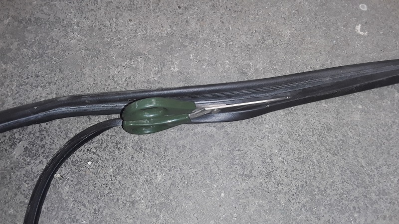

Bis zuletzt habe ich die Türgummis von Fahrer/Beifahrertür vor mir her geschoben. Ich hatte welche aus dem Zubehör für T3/LT. Leider sind die zu dick und die Tür schließt nur wiederwillig. Hab von dem Profil das untere Rechteck mittig abgeschnitten. Mit dem Reststück von der Hecktür habe ich das vorher probiert und auch einen Klebeversuch gemacht. Ich denke, so gehts. Die Tür schließt jetzt prima und das Gummi steht rund um die Tür ca 3mm höher als der Spalt zwischen Tür und Rahmen. Somit gehe ich auch von einem guten Anliegen des Gummis aus.
Folieren wird nicht meine Lieblingsbeschäftigung, mit etwas abstand gehts aber :grin:
Schönen Abend Hanno

Für die Verkleidungen haben wir - nicht wie Du MDF - sondern Simopor verwendet. Das sind hochbiegsame PS-Hartschaumplatten, die es praktisch in jeder beliebigen Dicke gibt (3 bzw. 5 mm mit ca. 15 EUR/m²). Die wurden mit der Stichsäge zurechtgeschnitten (natürlich auch ein Gefummel) und anschließend mit Filz beklebt. Der Filz (4mm Dicke) kaschiert unsaubere Schnittkanten sehr gut, was eine ziemliche Reduzierung des Gefummels bedeutete.
Bilder stelle ich bei Gelegenheit mal ein.
