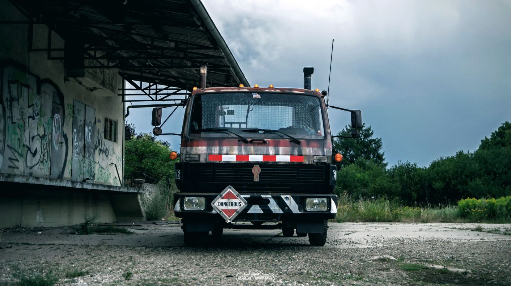

hat etwas gedauert aber hier noch ein paar weitere Fotos vom VW LT45 / Kenworth K300 Umbau :grin:

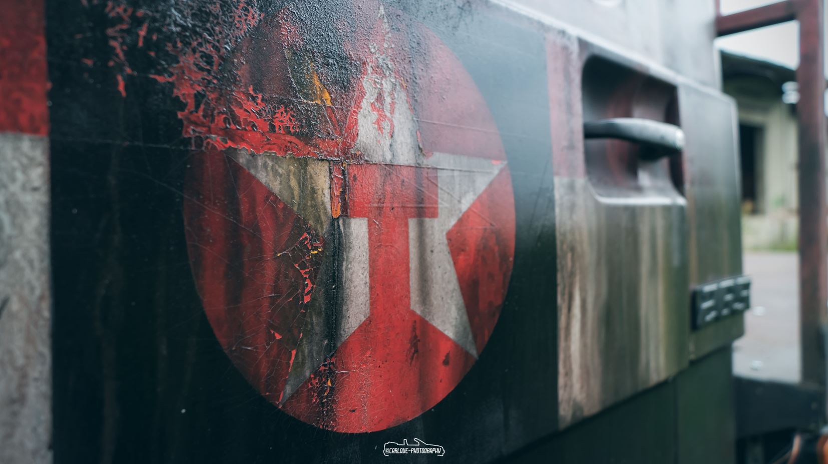

Hier noch einmal im Detail die Lackierung
