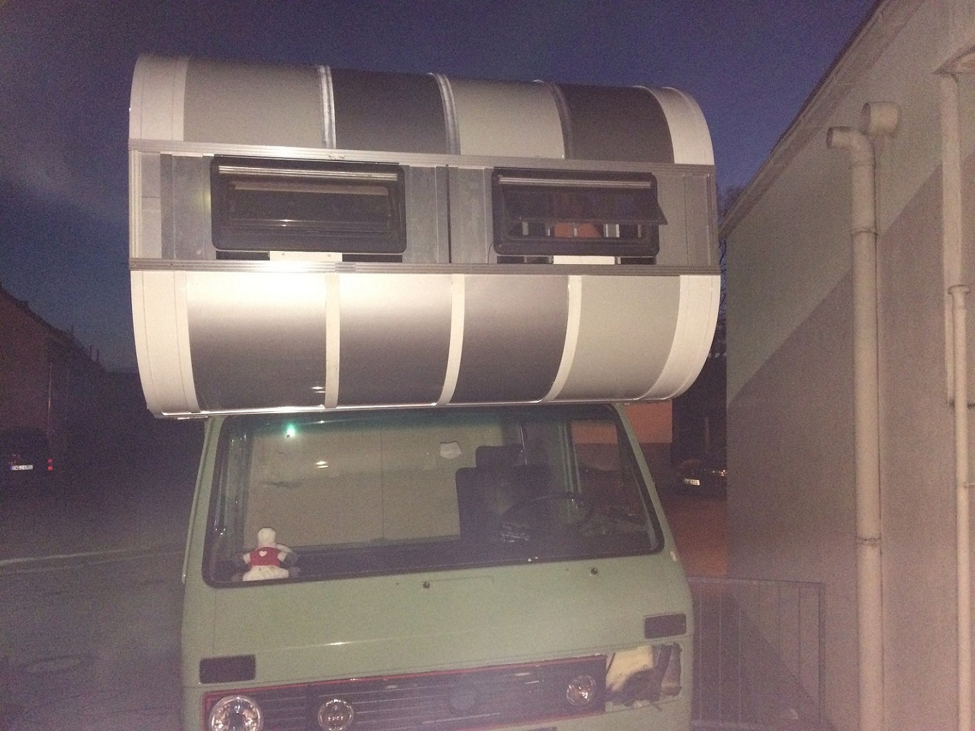

Ich wollte euch meinen VW LT Doka vorstellen ..
Er ist Baujahr 87 mit Erstzulassung in 91. Ich habe ihn vor einen Jahr gekauft um ihn umzubauen in ein Wohnmobil , War ein DRK Koffer Aufbau mit Zwillingsbereifung und 4,8 t Zulassung .
Ich habe ihn komplett innen wie außen Lackiert den Koffer runter Rahmen gestrichen und jetzt ist gerade der Alkoven und Koffererhöhung dran... Das Untergestell ist aus Alu und kommt eigentlich vom Messebau. die Isolierung ist von alten Türausschnitten von Hymermobilen.
soweit erst mal gut für heute ... Würde gerne Eure Meinung dazu hören und vielleicht auch Anregungen

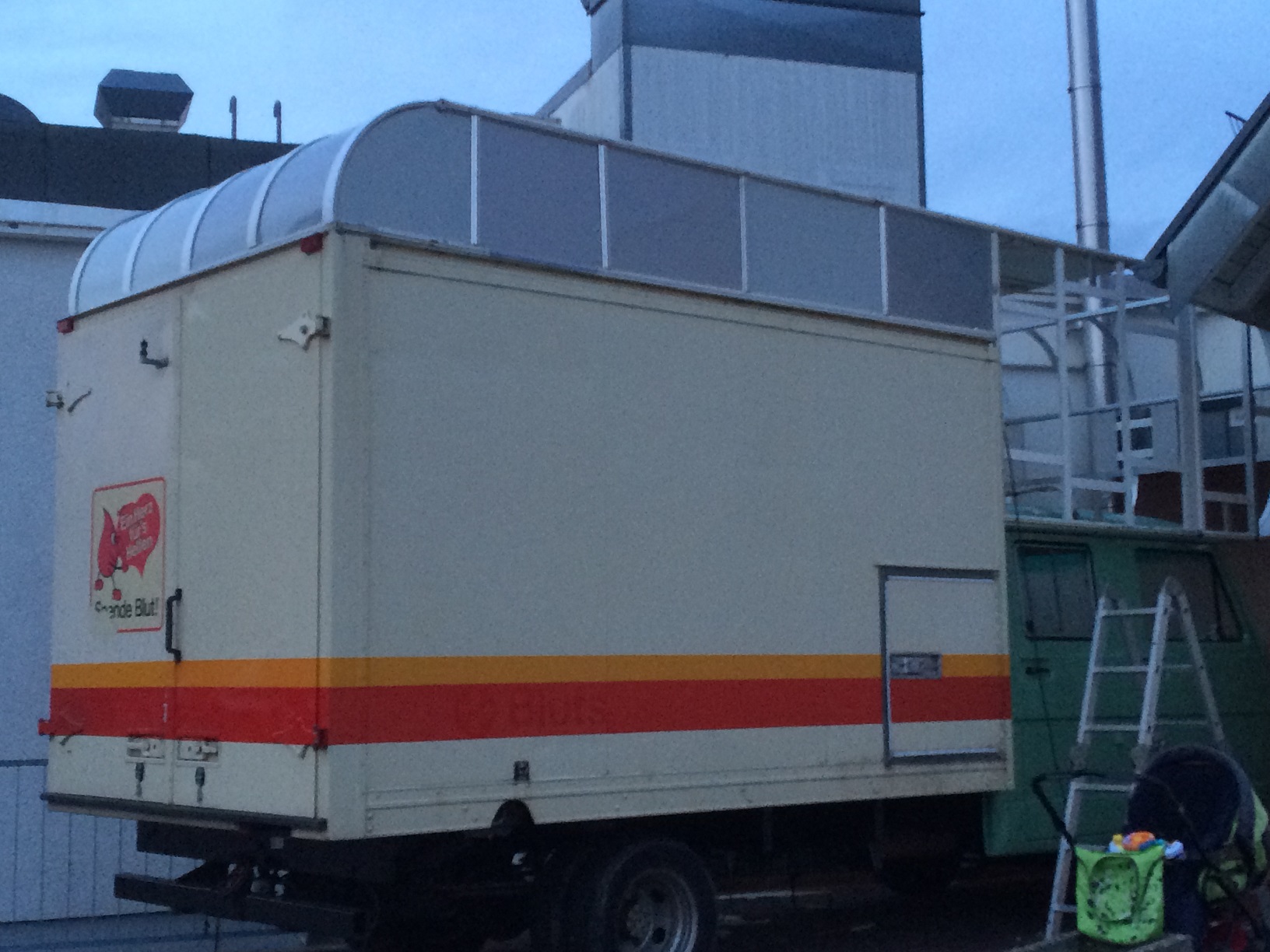

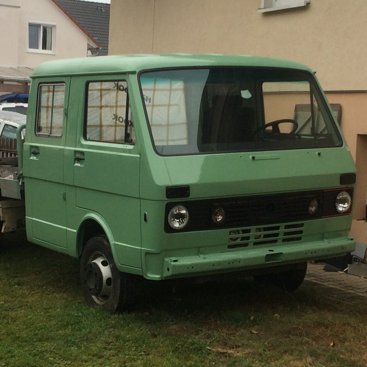

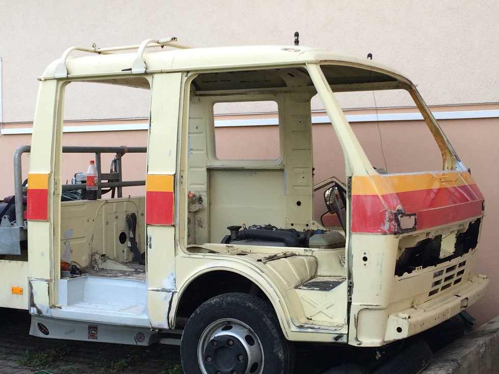

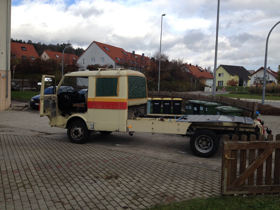

Beitragvon calwoliver » Mittwoch 13. April 2016, 23:13
noch mal 3 Bilder
mfg
Oli
war mal.jpg (363.25 KiB) 74697-mal betrachtet
mal anders.jpg (485.34 KiB) 74697-mal betrachtet
MFG
OLI

Beitragvon tiemo » Donnerstag 14. April 2016, 12:18
Hi!
Boar, da hast du ja fast Stehhöhe im Alkoven!
Hast du den Aufbau schon mal bei Wind gefahren? Ansonsten sieht das schon super aus.

Beitragvon calwoliver » Donnerstag 14. April 2016, 23:22
Hallo.. guten Abend wieder...
ja mit dem Wind wird bestimmt nicht einfach werden ..... dann muss man halt stoppen ...und nen bisschen Campen bis das Wetter wieder besser wird . lach umfallen wird er nicht weil er dann Stützen hinten an den Ecken hat...
Es gibt nen Nissman Aufbau der Vielleicht von der Höhe nur 10cm niedriger ist wie meiner und das wurde vom Werk so gebaut bin genau bei 3,50 der Niessman ist so bei 3.38, Ich baue dieses Wohnmobil für meine 2 kleinen Töchter damit wir mal hin und wieder übers Wochenende wegfahren .... und bei starken Wind würd ich da gar nicht erst losfahren ....
Aber das wird sich erst rausstellen wenn ich das erste mal gefahren bin .. er ist immer noch voll in der Bauzeit

Beitragvon calwoliver » Donnerstag 14. April 2016, 23:35
noch ein Paar werte....
Der Alkoven fängt schon bei der Regenrinne an und nicht wie sonst über der Kabine dadurch habe ich fast 20 cm mehr Alkoven und die Kids können stehen der Alkoven ist 1,36m von der Regenrinne und geht bis hinter durch womit ich den Koffer um 50cm erhöht habe auf der kompletten Grösse

Beitragvon Skoot » Freitag 15. April 2016, 08:50
Hast Du da in der Kabine noch ausreichen Höhe zum sitzen?

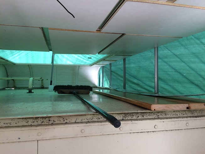

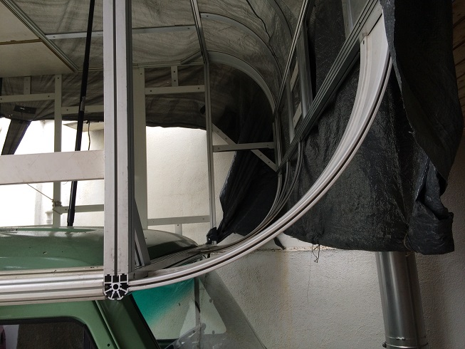

Beitragvon calwoliver » Freitag 15. April 2016, 12:00
Die Kabine ist unverändert außer das die Rückwand hinter den Doka Sitzen weg ist .... das dach ist nach wie vor noch da ... nur mein Alkoven liegt auf der Regenrinne auf und dann ragt das Dach quasi in den Akloven rein für 14cm

Beitragvon syncromat » Freitag 15. April 2016, 21:18
Das liegt nur auf der Regenrinne?Wie lange soll die das mitmachen?
Re: Mein Neuer Alter
Beitragvon calwoliver » Freitag 15. April 2016, 21:57
Natürlich nicht ....
Liegt auf und ist mit der Kabine verschraubt

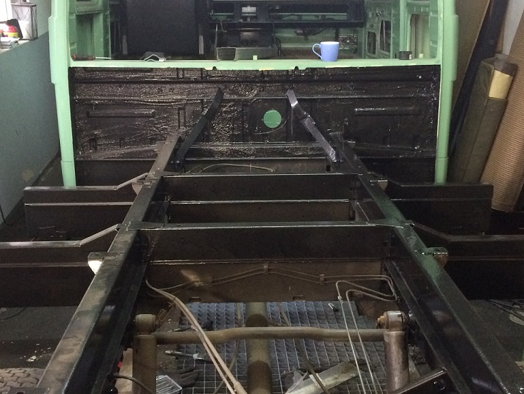

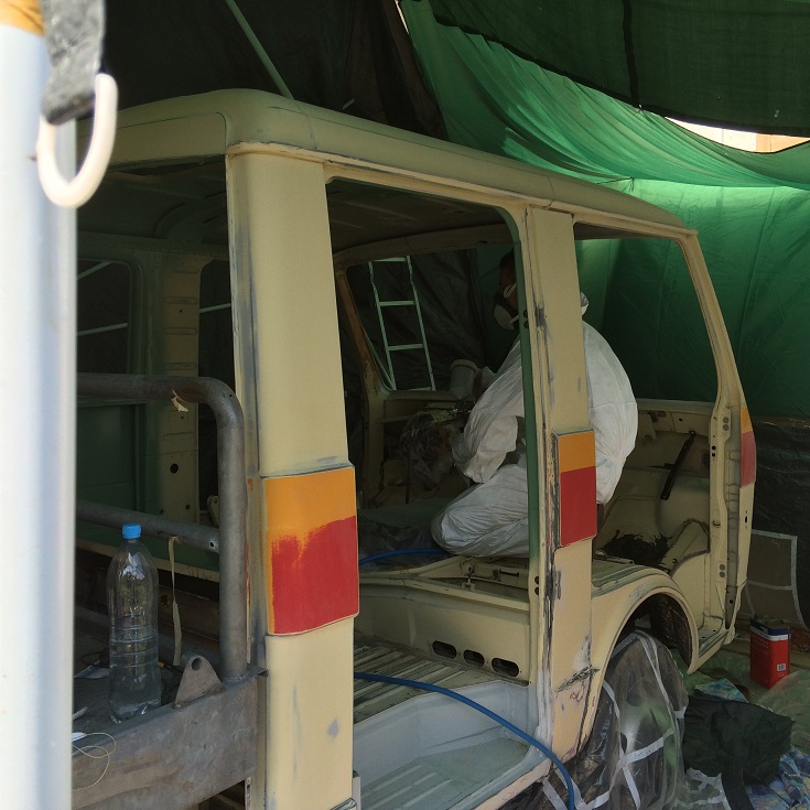

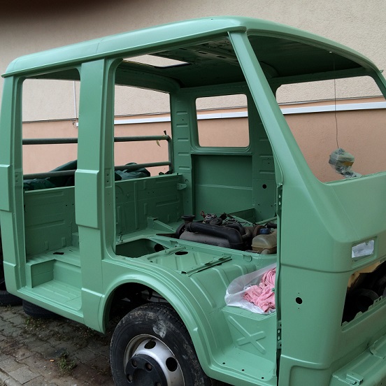

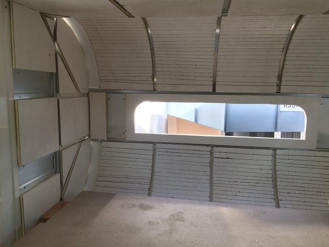

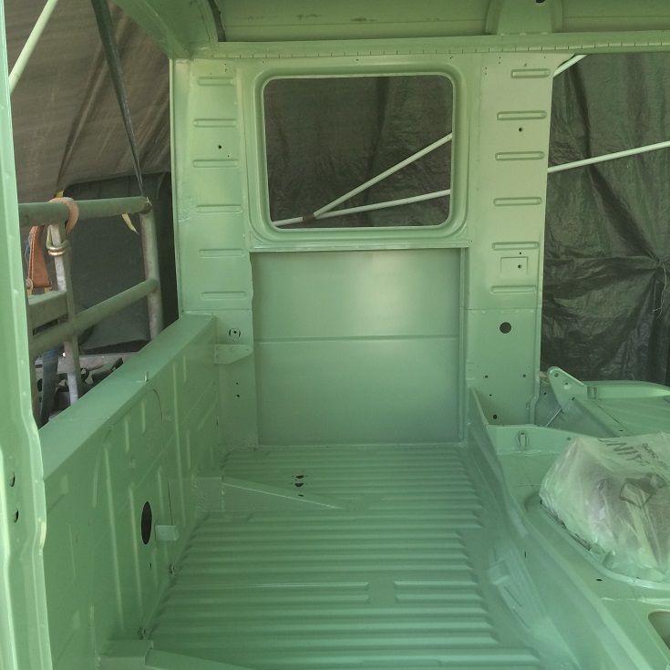

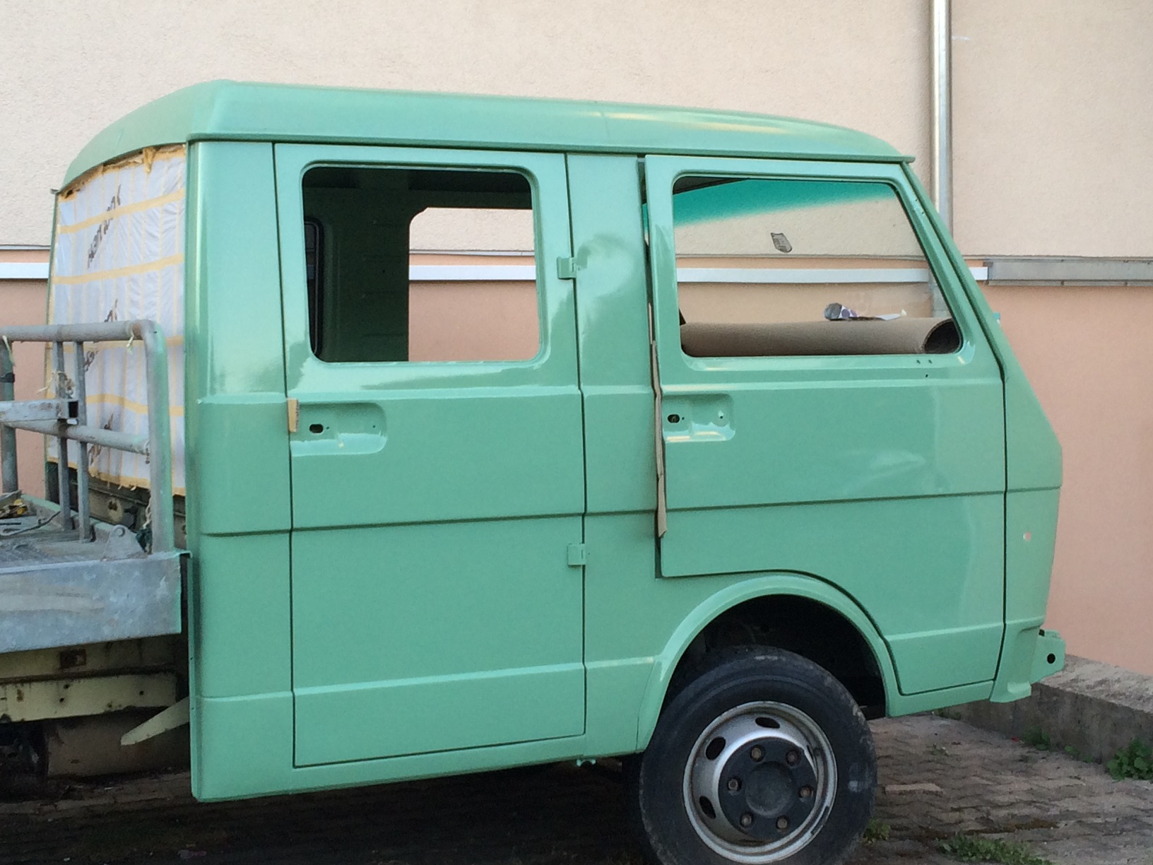

Beitragvon calwoliver » Sonntag 17. April 2016, 17:58
Hier noch ein paar Bilder in der entstehung
Rahmen gestrichen.jpg (156.9 KiB) 74283-mal betrachtet
innen neu.jpg (127.75 KiB) 74283-mal betrachtet
innen Lack.jpg (159.83 KiB) 74283-mal betrachtet
New Paint.jpg (107.25 KiB) 74283-mal betrachtet
Keine Halben Sachen.jpg (230.48 KiB) 74283-mal betrachtet
Beitragvon Skoot » Sonntag 17. April 2016, 19:05
Was ist das da für ein Kasten unter der Hintertür von der Kabine?
Skoot
Beiträge: 548
Beitragvon calwoliver » Sonntag 17. April 2016, 20:21
Kasten....
Das ist eine optische Täuschung .... lach das sind 2 alte Seitenschweller von einen Chevi die nur rein zufällig unterm Auto für ein paar Wochen gelagert wurden und die es fälschlich mit aufs Bild geschafft haben

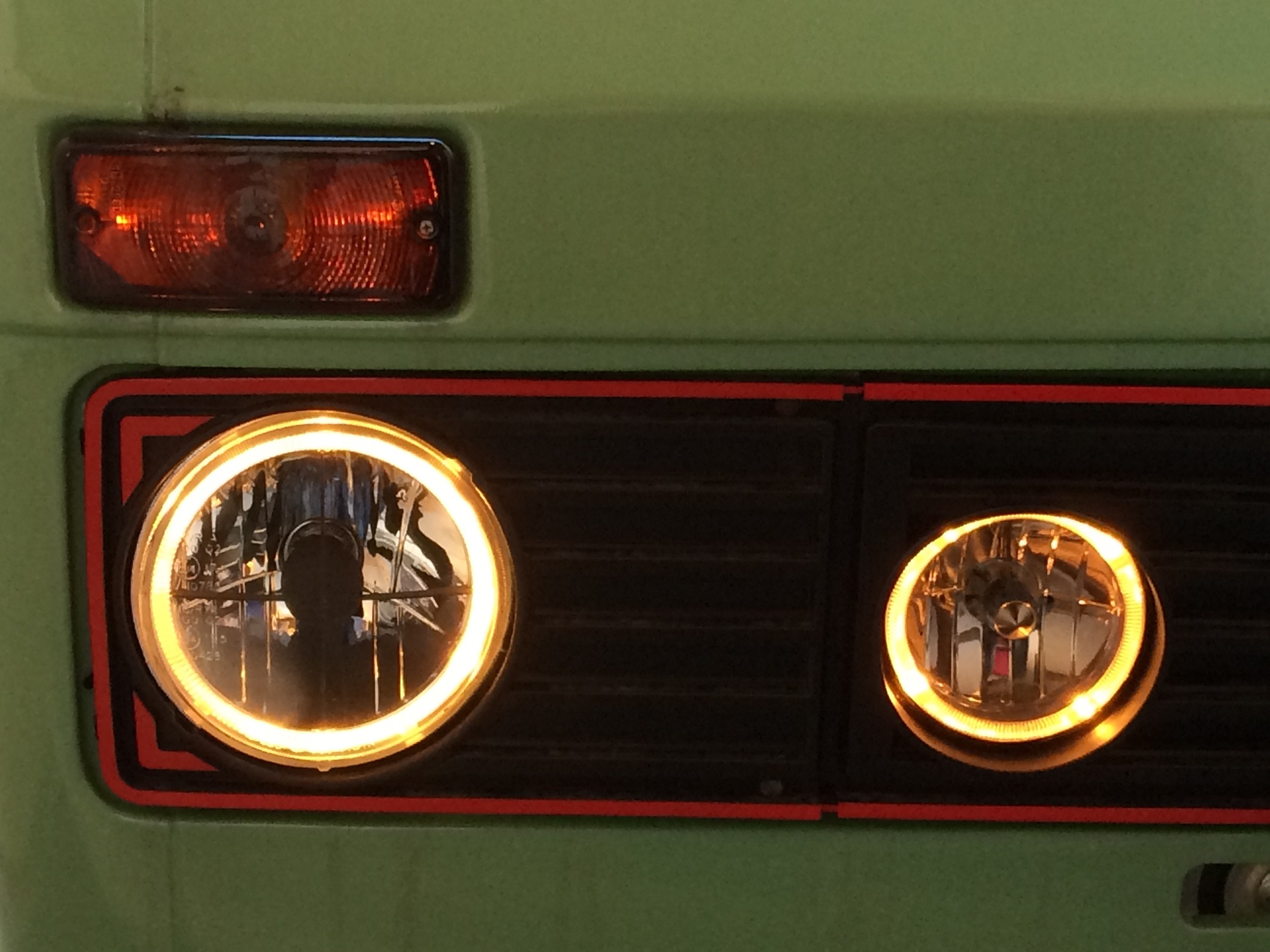

Beitragvon dr_wu » Donnerstag 21. April 2016, 07:41
Heimatland......und ich dachte, dass ich noch einiges mit dem LT vor habe, aber Du Oli .....Respekt ! :doppel_top:
So weit man das sieht ist das schon mal eine saubere Sache, und Stehhöhe im "erstem Stock" is ´ja mal richtig geil ..... :lol:
Bitte den weiteren Fortschritt durch Bilder dokumentieren ........bin gespannt wie es weiter geht !
Gruß, Ingo aus Holstein :drive
P.S. Angel Eyes hab ich auch ! Is schick .... :grin:

Beitragvon calwoliver » Donnerstag 21. April 2016, 19:35
Hallo Ingo....
Danke dir für deine Positiven Kommentare ....
Ja da hast du recht da ist noch soooooo viel zu tun....
Ja die Angeleyes finde ich ach sehr sexy ... nur die Zusatzscheinwerfer im Grill war eine richtige Qual die so einzubauen als ob die Original wären
MFG
OLI

Beitragvon dr_wu » Freitag 22. April 2016, 07:42
Moin Oli,
das mit den Zusatzscheinwerfern hatte ich auch vor, bekam diese jedoch für meinen Geschmack nicht nah genug an die Hauptscheinwerfer ran (so wie beim Golf I GTI)....... :evil:
Was hast Du als "Ring" im Grill um die Zusatzscheinwerfer genommen ?
Gruß, Ingo :drive
