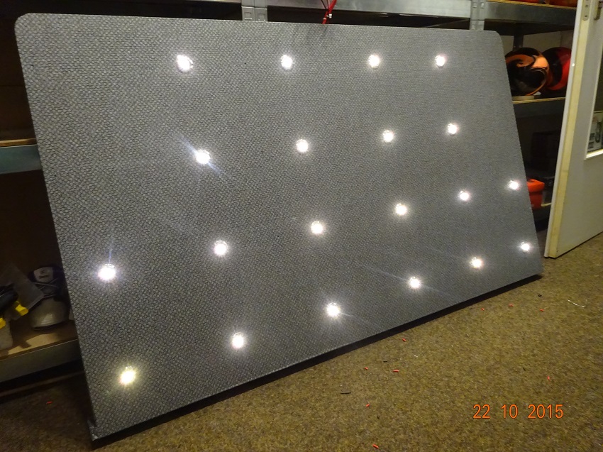

Beitragvon Andreas Hüfner » Donnerstag 22. Oktober 2015, 22:37
mein neuer Himmel im Fahrerhaus. Mit 20 LED a 0,25 Watt die hinteren können auch während der Fahrt leuchten, die vorderen beim öffnen der Türen. Nun nur noch einbauen.
Gruß Andreas

Beitragvon Andreas Hüfner » Freitag 23. Oktober 2015, 13:39
Foto´s nach dem Einbau folgen. Die Breite und Länge der benutzten Sperrholzplatte 9mm hängt von der Einbauhöhe ab. Beim Karmann 1540mm breit und 910 lang. Hier ist die Höhe ja vorgegeben, so wie auch bei Felix. Die Kopfleiste zum Aufbau habe ich auch gleich erneuert, 1570mm lang, 72mm hoch und 20mm stark. Wichtig ist auch das die Lampen nicht so tief sind, meine haben eine Einbautiefe von 19mm. Beim Karmann aber kein Problem darunter sind fast 35mm Platz. Beim Verdrahten alle Kabel nach vorne verlegen dort ist am meisten Platz, 10 mm höhe braucht man schon. Alle Bohrungen für die Lampen und Befestigungslöcher vor dem Beziehen, bekleben machen. Danach beide Seiten unbedingt grundieren, das Holz saugt eine Menge auf, kann sich aber dann nicht mehr verziehen. Beziehen, bekleben und einbauen, einbauen ist aber erst nächstes Wochenende dran.
Gruß Andreas

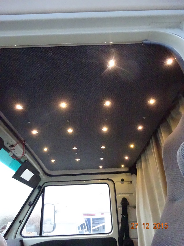

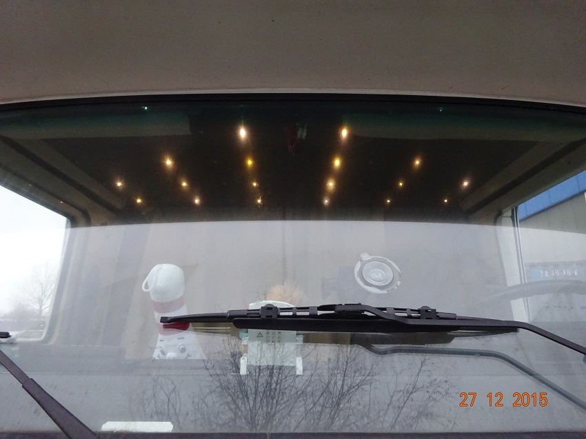

Beitragvon Andreas Hüfner » Sonntag 27. Dezember 2015, 15:21
So Weihnachten war Zeit zum einbauen, gar nicht so schlecht. Die nächsten Tage nur noch die Anschlußkabel verlegen und fertig ist der Neue Himmel.
