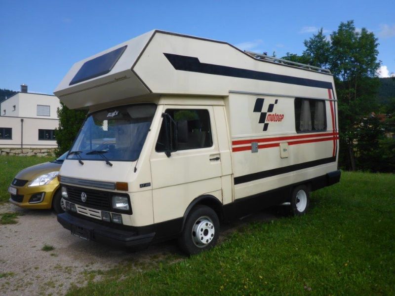

Beitragvon CustomCamperLT35 » Sonntag 2. August 2015, 18:51
Danke für das Lob! In den letzten Wochen hatt er mir wieder viel Geld und Nerven gekostet, aber es läuft wieder alles und ich kann Ihm nie lange böse sein...
Habe das GP-Logo selber mit dem Postermaker auf A4 Seiten ausgedruckt und diese zusammengeklebt. Dann den Bus mit Adeckdeckband abgeklebt, alles durchgezeichtnet, nochmals ausgeschnitten und dann mit lackspray draufgesprüht. Also für Hobbybastler eigentlich kein Problem. Habe es bereits ein zweites Mal für einen Freund gemacht und er hatt auch sehr viel Freude damit. :doppel_top:

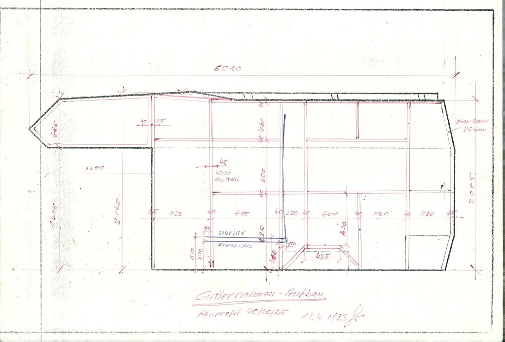

Die Beifahrerseite hat in Höhe der Fenster außen kaum tragende Wand, außer am Heck, und innen anscheinend keine "Steher" (senkrechte Platten, die mit der Außenwand verschraubt sind und sie in Querrichtung aussteifen). Das ergibt meine Fragen, wie die Außenwand aufgebaut und wie dick sie ist und ob es erkennbare Nachteile gab.
Mein Karmann Distance Wide Gold (Sperrholz-Sandwich 35 mm mit Polystyrol-Füllung und äußerem Alublech) soll nämlich auf der Fahrerseite ein zusätzliches Fenster erhalten. Das möchte ich ausgleichen, indem ich die verbleibende Wand mit Stehern aussteife.

Beitragvon CustomCamperLT35 » Sonntag 29. Mai 2016, 10:25
Das ganze Fahrzeug hat, da es selbsgebaut ist, einen Gitterrohr-Rahmen (ALUprofile 40/20/2,5) und ist mit NICHTS gekauften nicht zu vergleichen!!!
Habe bis jetzt noch keinen vergleichbar stabilen Aufbau gesehen!
siehe Foto :-)

CustomCamperLT35 hat geschrieben:Fahrzeug hat ... einen Gitterrohr-Rahmen (ALUprofile 40/20/2,5) und ... war noch nie im Winter draussen.
Danke für die Antwort und die Skizze. www.Robel-mobil.de z.B. hat ebenfalls einen Alurahmen. Probleme der Bauphysik im Winter waren für mich der Grund, es nicht zu kaufen.
