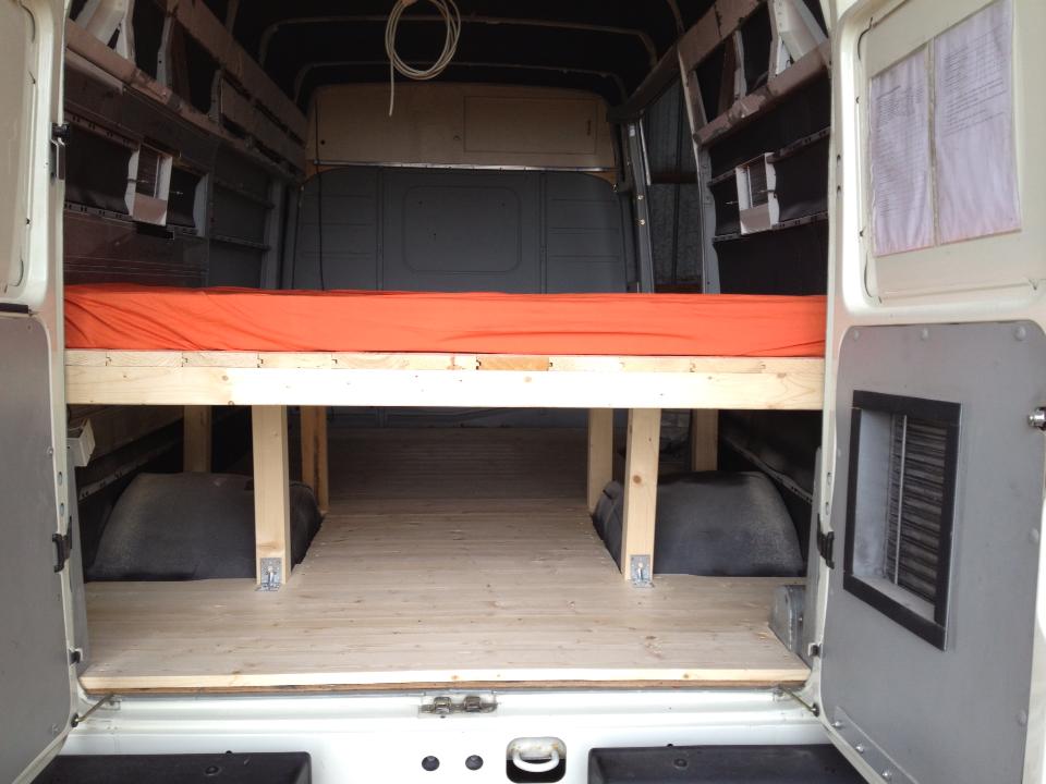

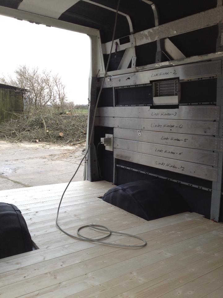

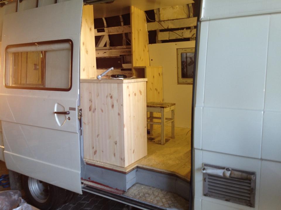

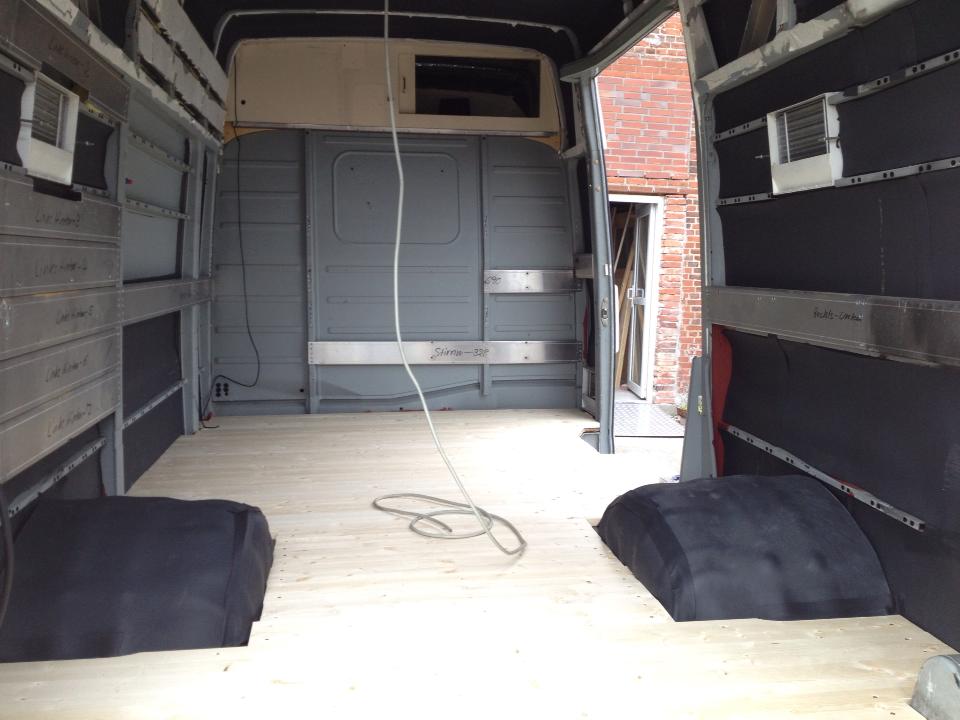

Der erste Ausflug mit Übernachtungen (Bulli-Days am Edersee) habe ich hinter mir, damit ich auch im LT schlafen konnte war ein bißchen was zu tun...die Dämmung war ja schon erfolgt, kurz vorher habe ich den Boden mit Echtholzdielen ausgelegt und das Bett eingebaut - zum quer schlafen, 1,80 lang und 1,40 breit, das reicht....ok, an der Hecktür hat das Bett nur noch 1,76, aber auch das reicht. Jede Menge Stauraum unterm Bett, da wird noch ein bißchen was passieren (Kisten, einen Schrank fürs Porta Potti). Die Wand- und Deckenverkleidung ist der nächste Schritt - nee, der übernächste, der nächste ist die Elektrik für den Innenraum!

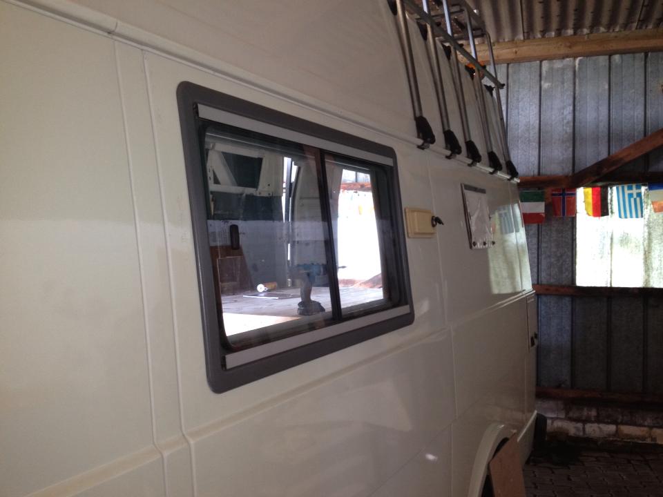

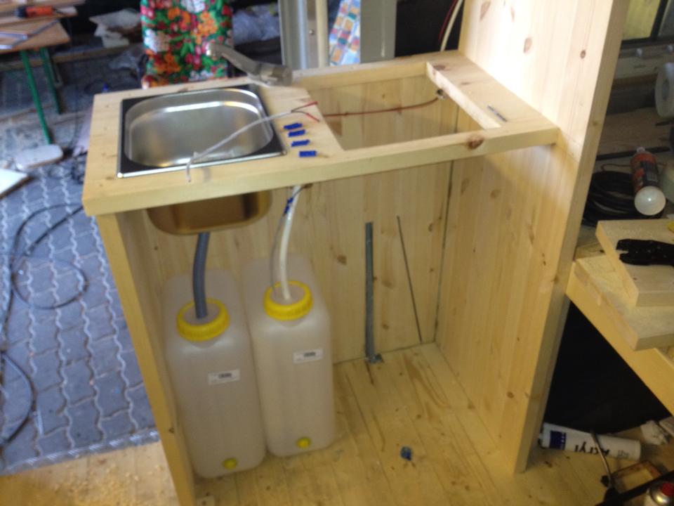

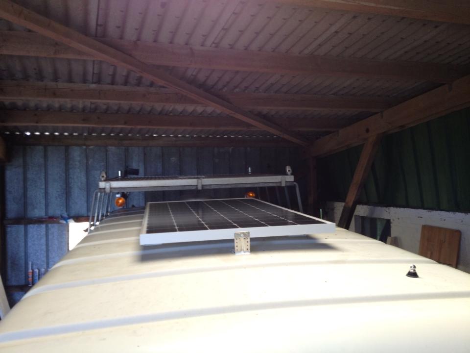

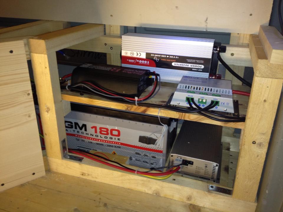

Dringend ein Update notwendig :) Seit den letzten Bildern ist eine Menge passiert, Sonntag gehts das erste Mal in den Urlaub, Cornwall und Wales stehen auf dem Programm, mit dem Besuch des Busfests in Malvern, weltweit das größe Treffen dieser Art mit 8000 VW Bussen - und mindestens 2 LTs :D

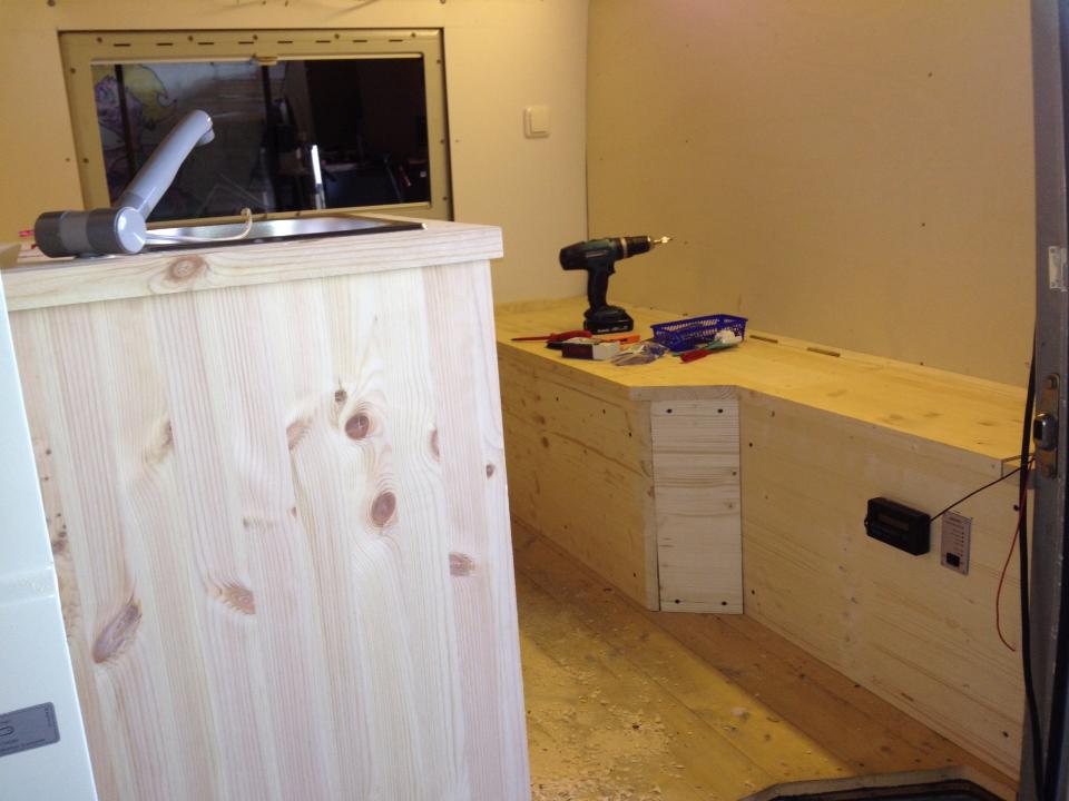

Die Elektrik habe ich tatsächlich zum größten Teil selbst zusammen gebastelt und bin einigermaßen verwundert das alles funktioniert ;) Ich habe eine 180 AH AGM-Batterie verbaut, die wird geladen durch ein 195 WP Solarmodul mit einem MPPT-Laderegler, während der Fahrt über einen Ladebooster der für gleichmässige Ladung sorgt, im Winter oder bei längeren Aufenthalten auf einem Campingplatz sorgt ein 230V Ladegeraät für Spannung :) Dazu kommt ein Sinuns-Wechselrichter mit 1000 Watt, das sollte reichen.
Der Ausbau wird vorm Urlaub nicht mehr fertig, aber man kann darin leben :) Der eine oder andere wird entsetzt sein das ich kein Sperrholz o.ä. für den Ausbau nutze - das mag ich aber nicht und da der Verbrauch des LT eh sehr hoch ist und ich über 2 Tonnen Nutzlast zur Verfügung habe mache ich das so wie es mir gefällt ohne sonderlich Rücksicht auf die KG zu nehmen :) Die Wandverkleidung werde ich erst nach dem Urlaub fertig stellen, die farbliche Gestaltung ebenfalls...

Sieht gut aus.Ist dieser eine Winkel die ganze Halterung des Solarpanels?Dann wird das nicht lange auf dem Dach mitfahren wollen ;-)
Re: Mein LT - "Der weiße Riese"
BeitragVerfasst: Freitag 30. August 2013, 10:03
von Thomas Neuhoff
Nee, Nee - sind insgesamt 6 Winkel :)
