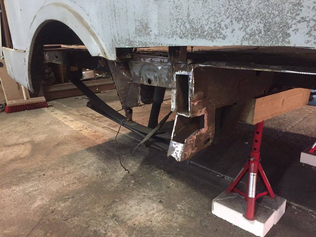

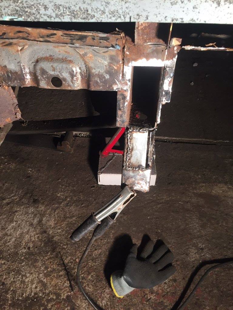

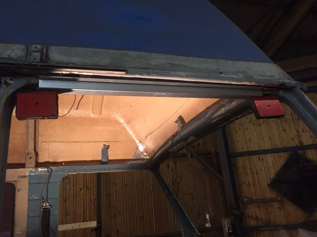

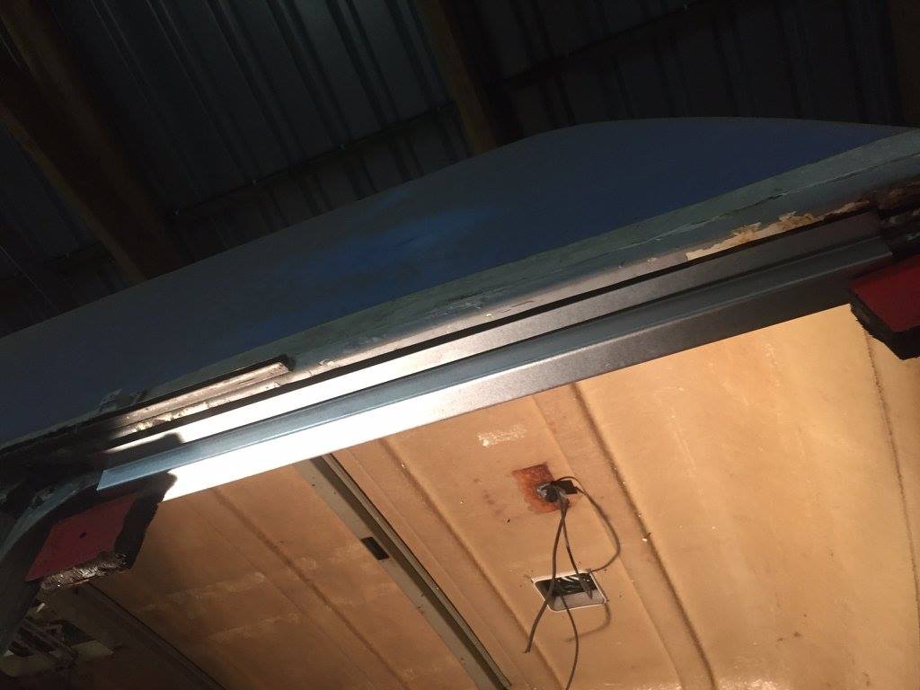

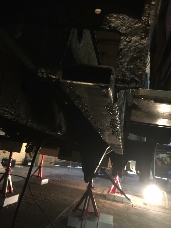

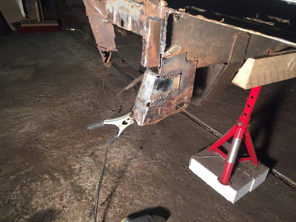

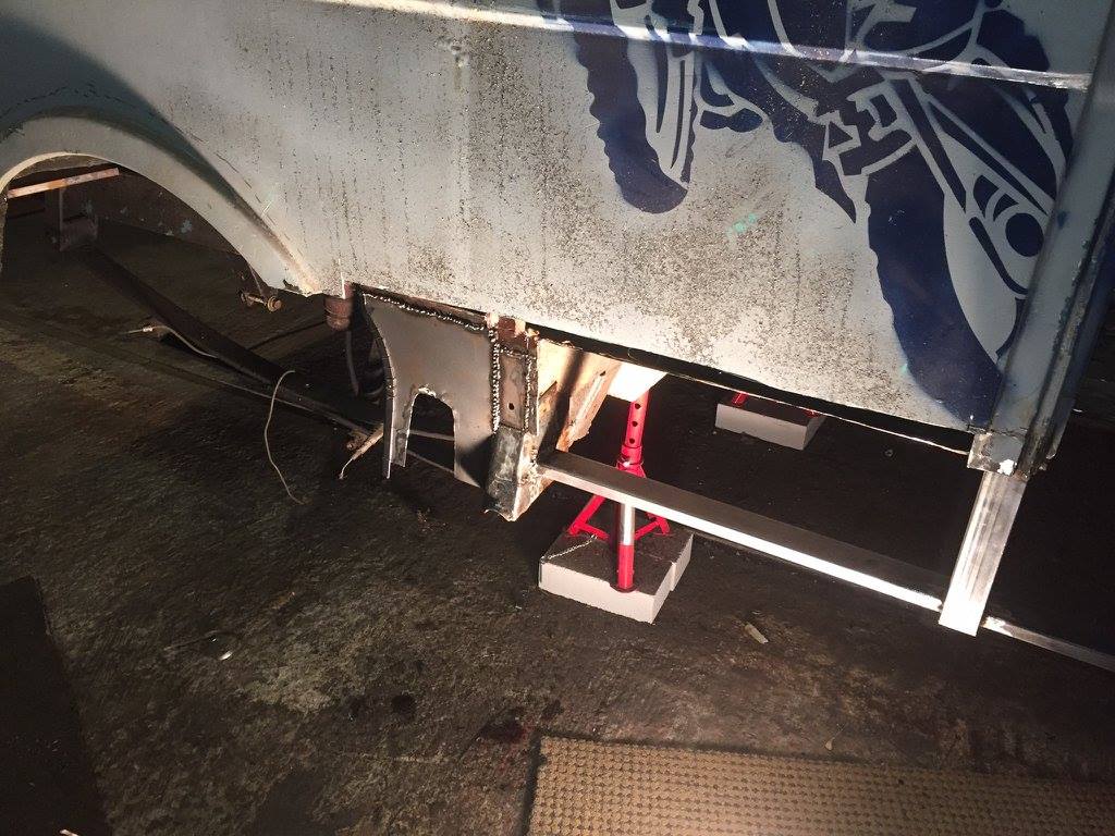

so dele - der Arbeitserfolg von heute. Ist wie beim Zahnarzt: "Karies" großflächig herausflexen und dann schön auffüllen...
j. b. k - ich habe mich an Deinen Rat gehalten und einfach ein 4-Kant-Rohr eingeschweißt. Das passt auch insofern ganz gut, weil ich in die entstehenden Hohlräume dahinter ausbauen möchte. Links kommt die Zusatzbatterie und das klassische "Liegenbleiben-Gedöns" (Abschleppseil, Überbrückungskabel..) rein, rechts hinter den Eintritt Soll die Werkzeugbox untergebracht werden. Ich muss mal gucken, wer die diese Sachen aus Alublech zusammenschweißt - wird ja ne Sondergröße, muss leicht sein und darf nicht rosten...

Beitragvon schaettman » Sonntag 31. Januar 2016, 00:24

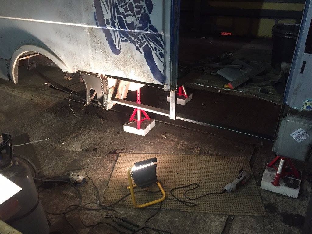

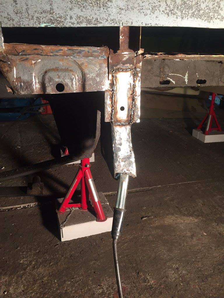

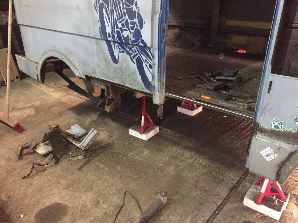

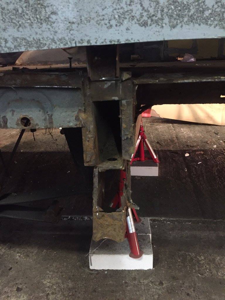

die Stützen stehen nicht optimal , sondern mit einem Fuß ganz schön nahe anner Kante :shock:
schaettman
Beiträge: 564
Wohnort: Hohnhorst SHG
Re: Projekt LT 28 Neuaufbau
Beitragvon Mariner » Sonntag 31. Januar 2016, 00:34
schaettman hat geschrieben:die Stützen stehen nicht optimal , sondern mit einem Fuß ganz schön nahe anner Kante :shock:
Welche meinst Du?
Ah - jetzt - Du meinst die roten Stützen? Stimmt, das könnte besser sein. Kommende Woche kommen noch weitere 4 Stück dazu, weil ich dann in den Bus klettern muss. Allerdings steht der Bulli jetzt schon seit August/September so, und ich war auch schon drinnen. Ich gebe zu, zum Nachahmen eher weniger geeignet.. ;-)
Ich könnte auch noch eine Runde Ziegel außen herum packen...
Beitragvon Kilometermann » Sonntag 31. Januar 2016, 00:42
Ich glaube er meint der rote Unterstellbock könnte von dem Backstein rutschen.
Beitragvon Mariner » Sonntag 31. Januar 2016, 00:57
Ihr habt recht - dass ist mir im "Arbeitswahn" gar nicht so aufgefallen, aber saugefährlich :!: . Morgen stelle ich das ab.

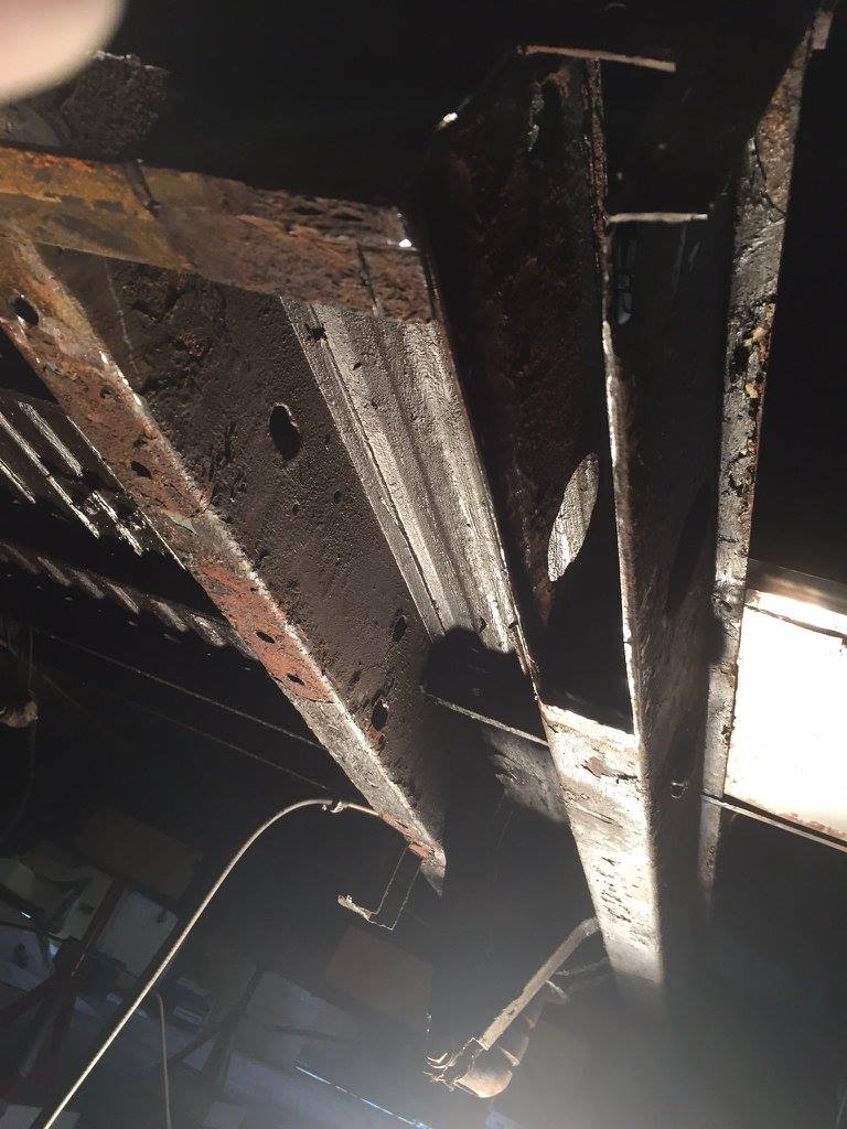

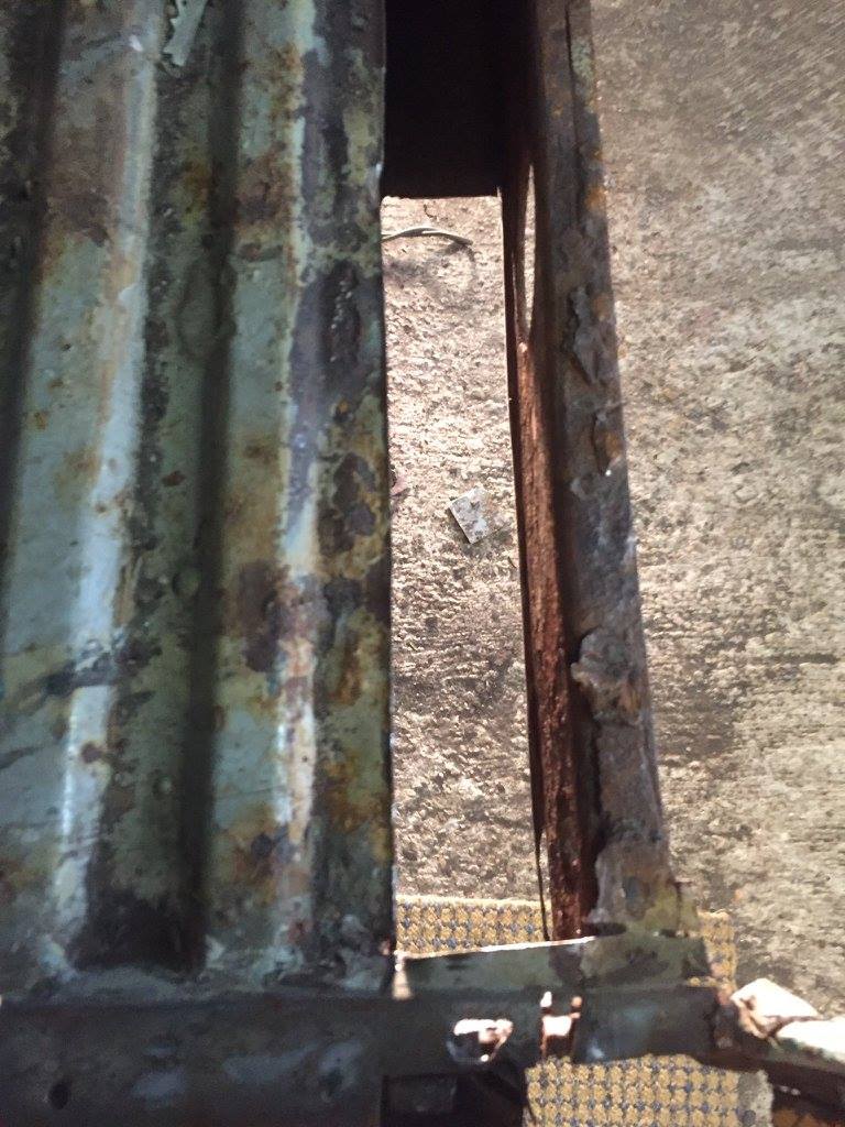

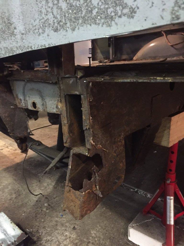

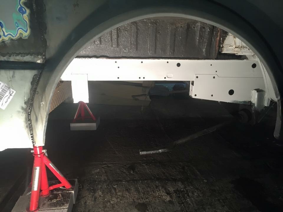

Beitragvon Mariner » Montag 1. Februar 2016, 09:37

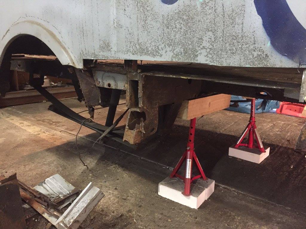

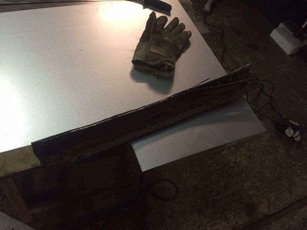

Die Längsträger sind weniger schlimm dran, als zunächst gedacht. Auch am Boden der Längsträger ist die Materialstärke über 2 mm. Daher habe ich mich entschieden, nur die Schadhafte Stelle auszuwechseln

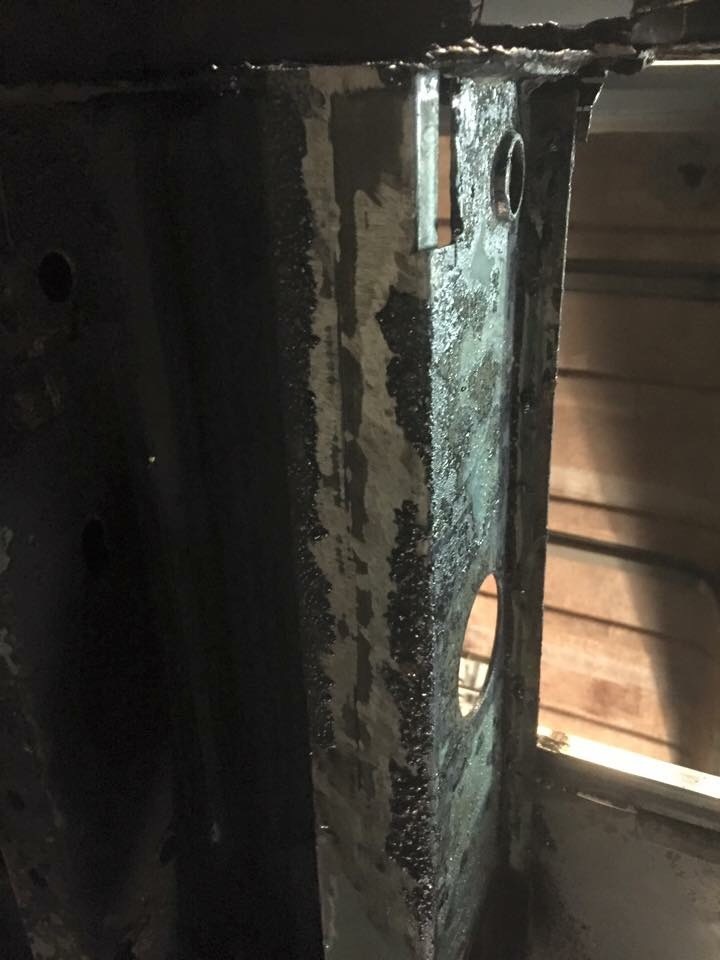

Update - der "schwarze Blumenkohl" ist Phosphorsäure

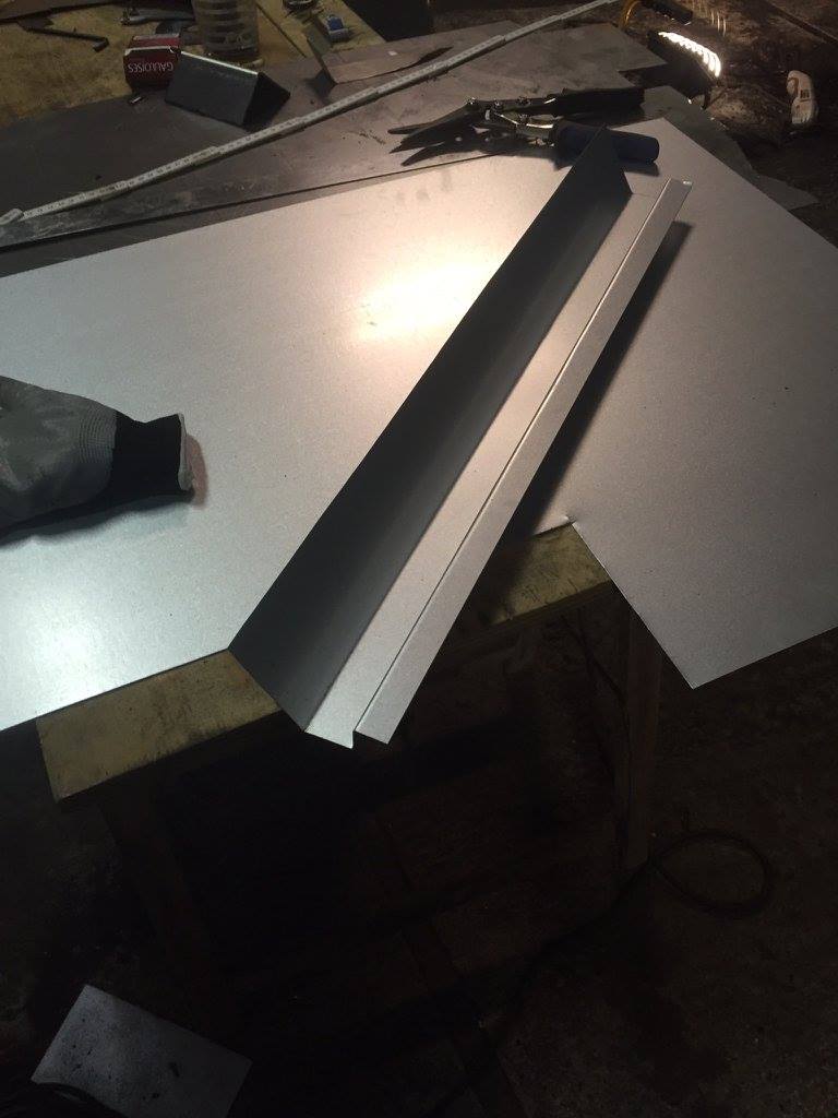

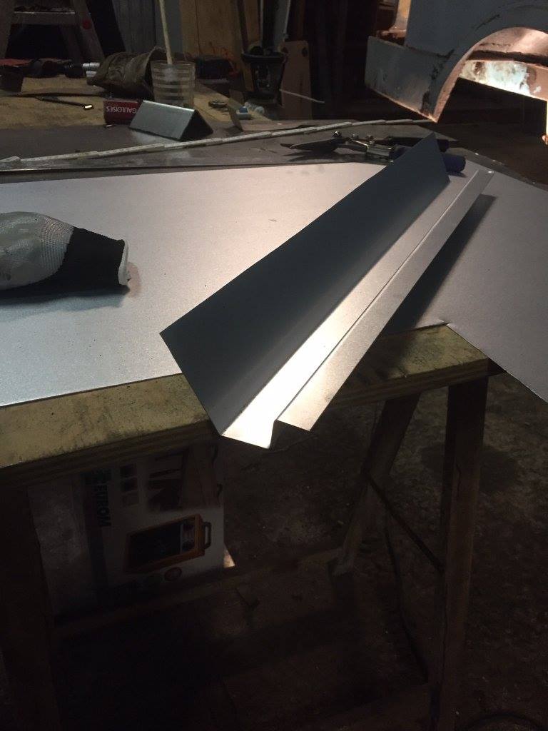

Beitragvon Mariner » Sonntag 7. Februar 2016, 09:48

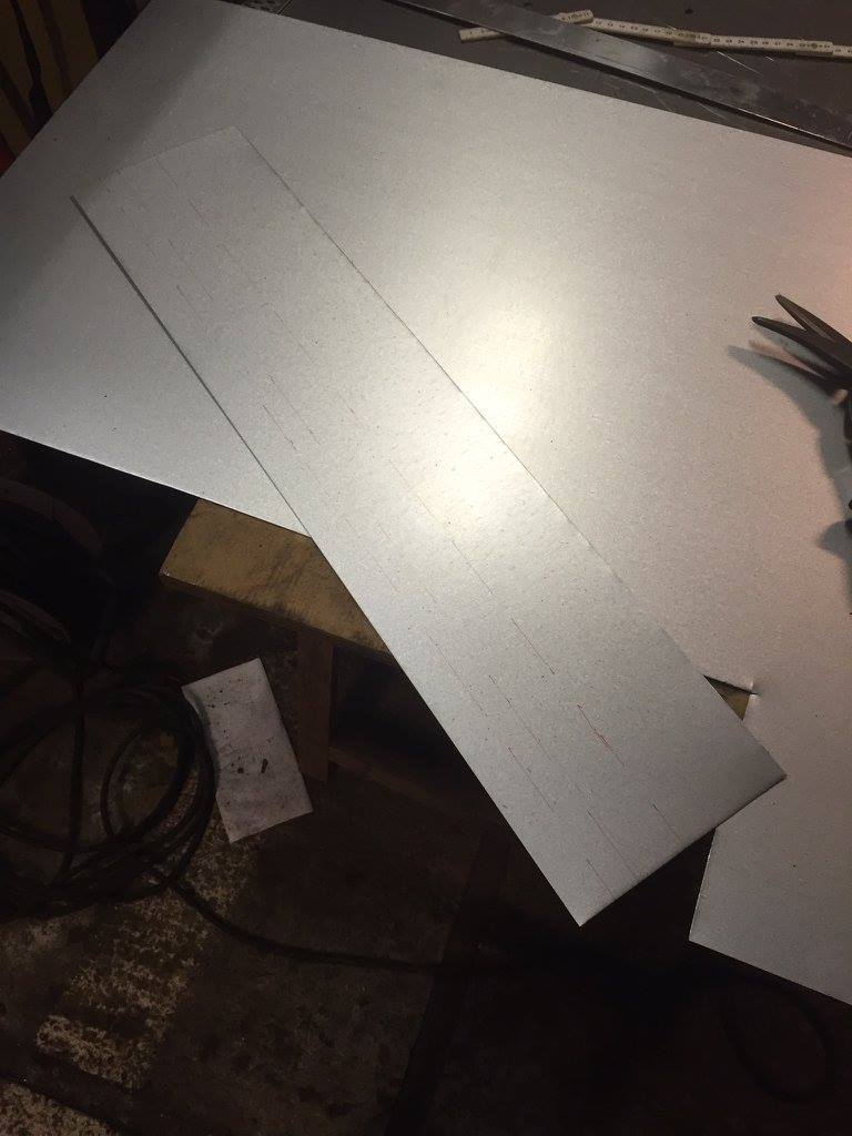

Die Abkantbank hat sich schon bezahlt gemacht. Geiles Teil!

Beitragvon j.b.k » Sonntag 7. Februar 2016, 09:57
Super :TOP:
Bis welche länge kann man abkanten?
Beitragvon Mariner » Sonntag 7. Februar 2016, 11:10
Bis 63 cm ;- reicht vollkommen aus - beim Hecktürrahmen muss ich mit 3 Profilen Stückeln... Erst mal muss das verd... Dach ab

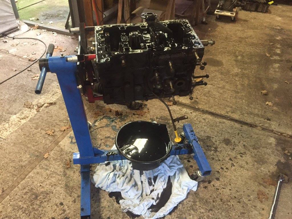

Beitragvon Mariner » Samstag 20. Februar 2016, 15:53

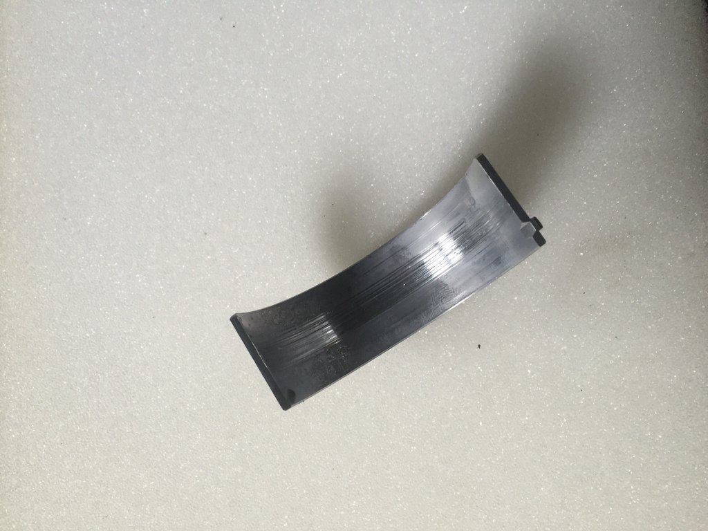

Kleine Exkursion in den Motorbau..

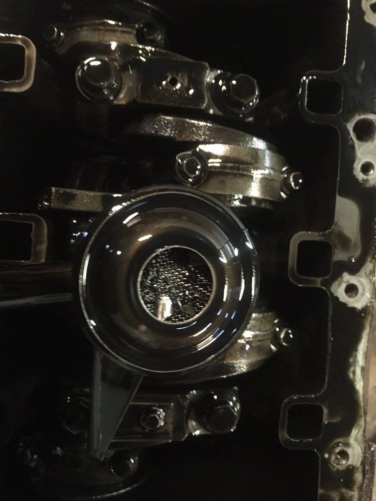

Eigentlich wollte ich nur das Getriebe tauschen, da mir dieses vergangene Woche um die Ohren geflogen ist. Da sowieso alles offen war, habe ich mich entschieden, gleich eine Motorrevision dranzuhängen.

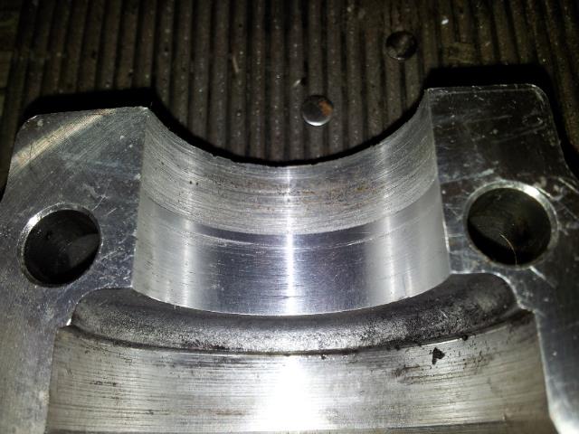

Böse Überraschungen hatte ich nicht erwartet - Dieselmotor, gerade mal 130.000 gelaufen und dann das..
Späne im Ölsieb und an der Ablassschraube und..
der Übeltäter - KW-Lager 4 ist gut 0.5 mm "abgeschabt". Jetzt muss ich auch noch die KW polieren... Das Auto war sein Geld echt nicht wert. :batsch
Beitragvon tiemo » Samstag 20. Februar 2016, 16:01
Hallo Mariner!
Aber das sind doch keine 0.5mm, eher 5/100? Vermutlich eher einer der Späne im Lager gelandet, oder?
Bleibt dann die Frage, wo die Späne herkommen. Wenn sie aus der Lagerschale sind, sind sie unmagnetisch, das könntest du noch probieren. Wenn nicht, Nockenwelle? Ölpumpe?
Beitragvon Mariner » Samstag 20. Februar 2016, 16:21
Hi Tiemo,
Das Photo ist ein bisschen unglücklich. Die riefen sind wirklich tief! In der Tat sind die Späne ein bisschen gross für die kaputte Lagerschale. Ölpumpe und NW sind aber Ok. Die Ölpumpe wurde von unten mit Silikon dichtgedchmiert. Vielleicht war da vorher ein Schaden und die ÖP wurde getauscht, ohne Sieb und Ölwanne zu reinigen. Die Späne sind auch überall im Kurbelgehäuse. So oder so, wieder mal ne echte Sauarbeit..

Beitragvon j.b.k » Sonntag 21. Februar 2016, 09:40
Ahhh das GEFÜHL kenne ich :oops:
Doof ist nur wenn es nicht die Lagerschale alleine ist sondern der Zylinderkopf auch noch.
Neuer AT Zylinderkopf und beim starten ist die Nockenwelle gebrochen.
Hab ich günstig bekommen und die Laufspuren weg poliert.
Der Kopf ist für mein Umbau auf 1 G :TOP:

Beitragvon Mariner » Sonntag 21. Februar 2016, 12:13
Habe gerade das Ölsieb gereinigt. Einen guten, gehäuften Teelöffel Späne habe ich rausgeholt. Die großen, silberfarbenen sind allesamt nicht magnetisch. Das ist insofern komisch, als das nur eine Lagerschale "abgehobelt" ist, die anderen haben die regulären Abnutzungsspuren. Rätselhaft - zu viele und zu große Späne für zu wenig Schaden (die sehen auch so aus, als kämen sie von Planarbeiten am ZK - vielleicht ist der nach einem Planen nicht gereinigt worden? Ölpumpe ist auch i. O. - sieht aber im Vgl. zum restlichen Motor relativ "neu" aus. Der ZK hat außen einen Riss, der mit einer Art "Alu-Dichtstoff" zugekleistert wurde. Das erklärt den hohen Wasserverbrauch, weil diese Art der "Reparatur" nicht gehalten hat. Umzu ist alles voller Kühlflüssigkeit gewesen (und ich dachte, es ist die ZKD). Jetzt nehme ich den Kopf auseinander und Löte den Riss, in der Hoffnung, dass es dann hält - für diesen alten Rover-Motor bekomme ich so einfach, vor allem nicht günstig einen Austausch-ZK.
