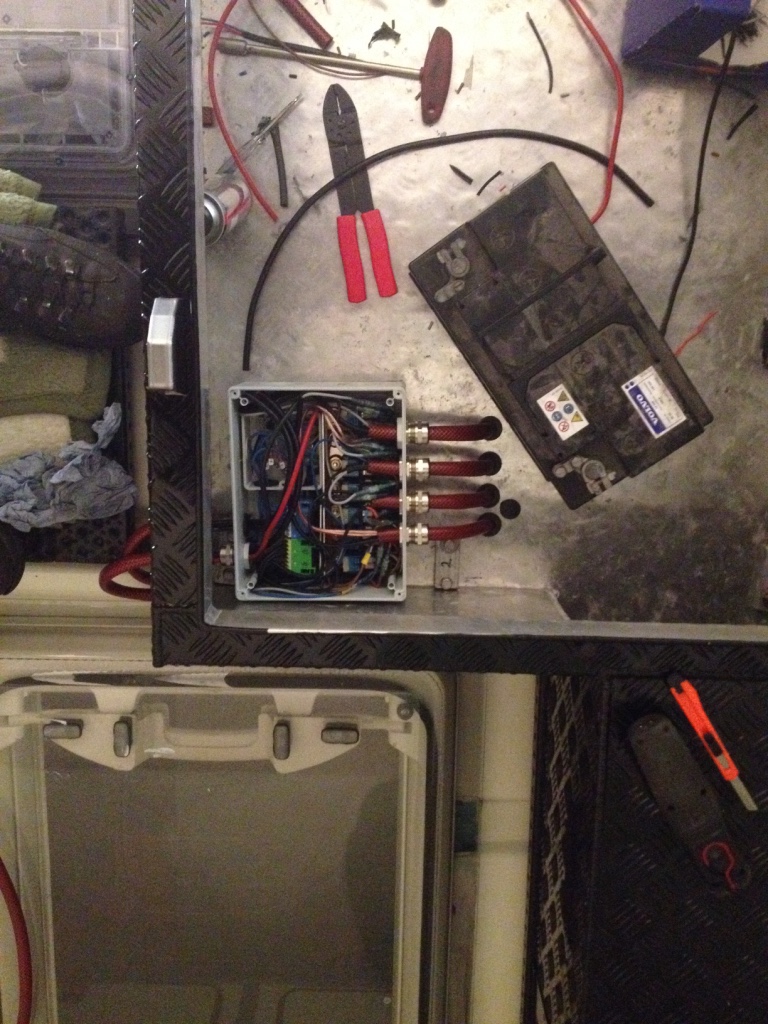

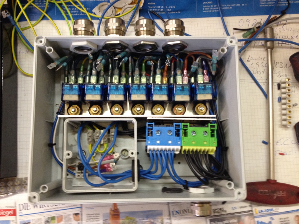

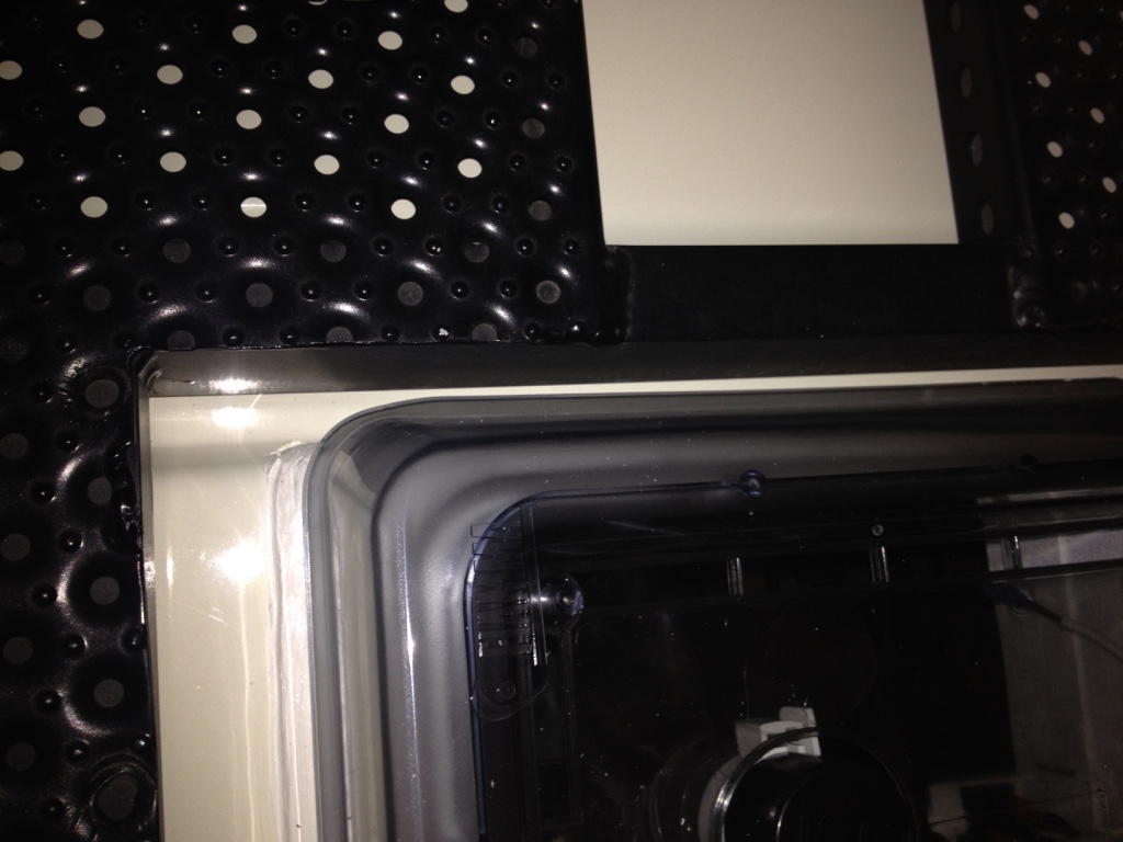

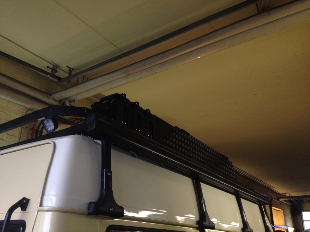

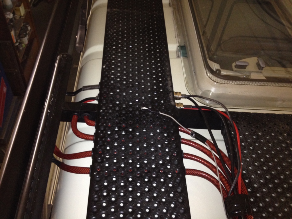

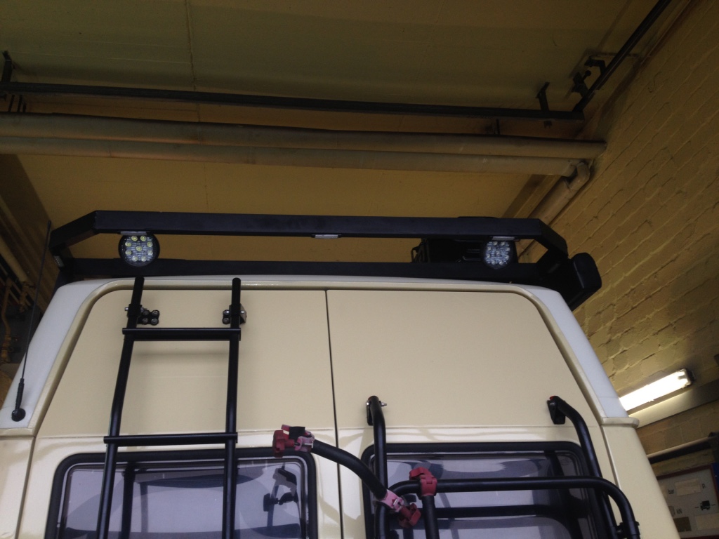

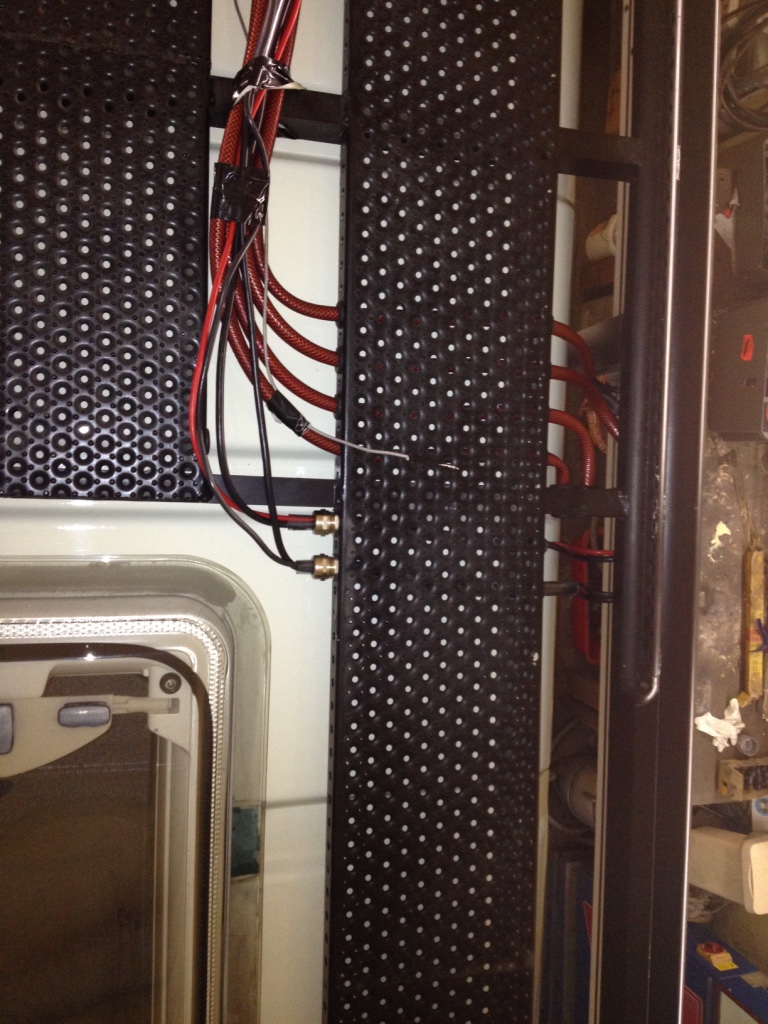

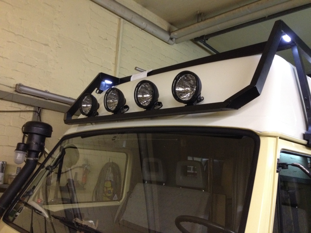

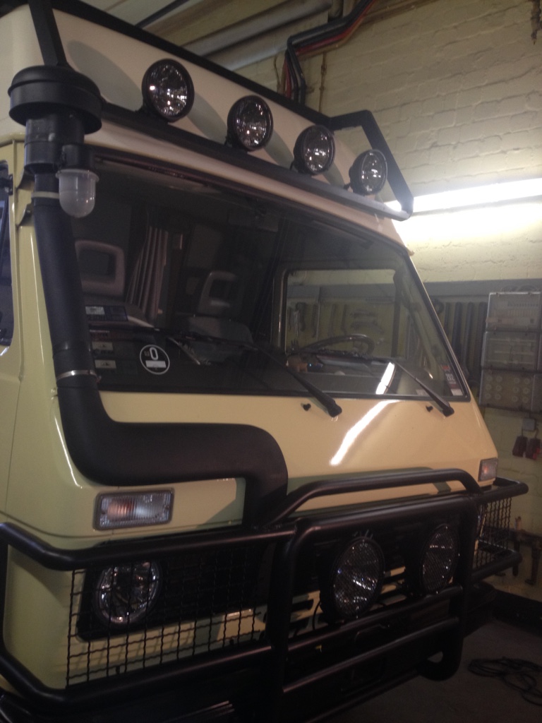

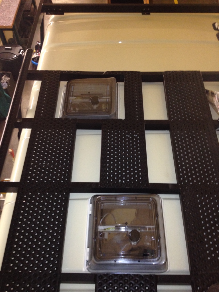

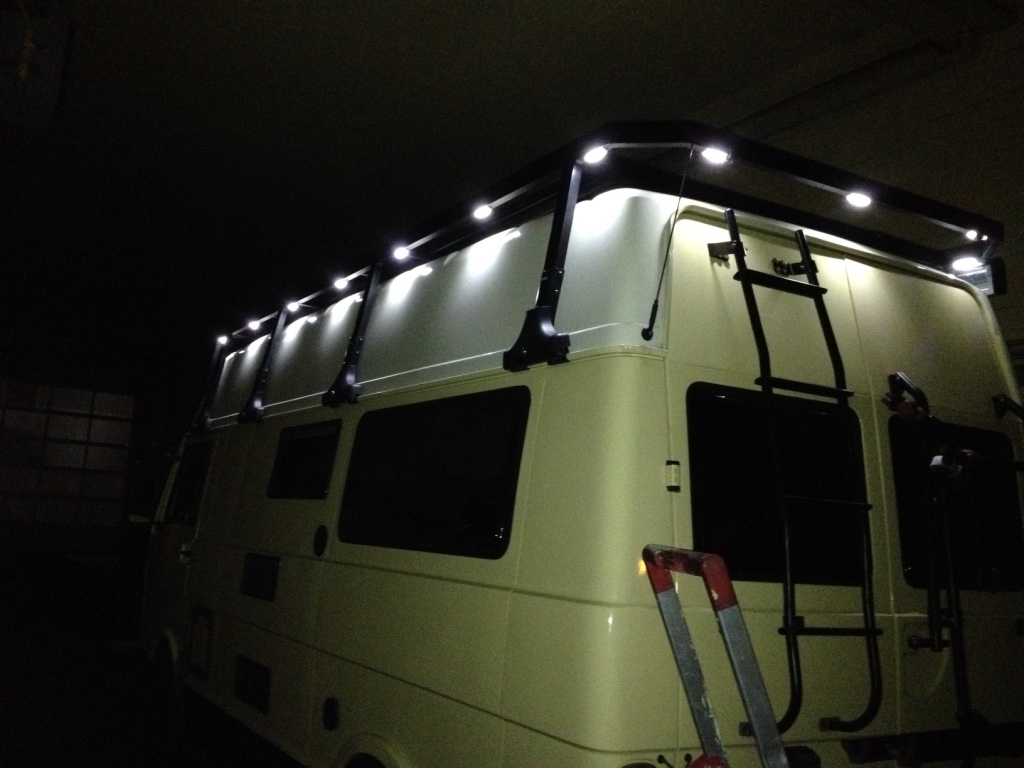

Ich habe 6 Zusatzscheinwerfer (Hella Luminator) Verbaut. Zur Ansteuerung habe ich einen Schaltkasten (Relaissteuerung) gebaut. Diesen habe ich in der Dachbox montiert.

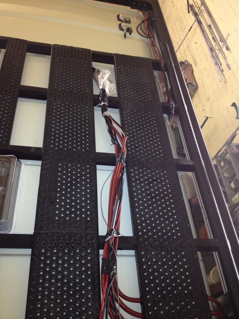

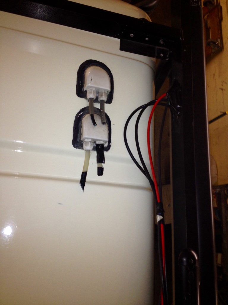

Zur Verkabelung wurden ca 150Meter Kabel durch das Albprofil des Träges gezogen. Somit hat jeder Scheinwerfer seine einzelne Zuleitung (2,5q) bekommen. Die Hauptstromversorgung (10q) kommt direkt aus dem Fahrzeug und wird durch das Dach geführt. Diese und auch die Relaisschaltkabel sind mit einer Wasserdichten Kupplung versehen, sodass man den Träger als einzelnes vom Fahrzeug nehmen kann und nicht erst etliche Kabel öffnen muss.

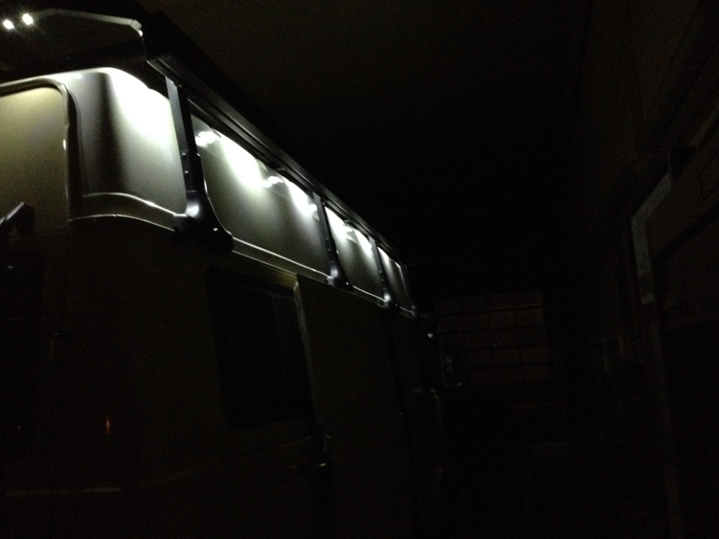

Die Längsseiten des Trägers habe ich mit mehreren kleinen LED-Spots versehen. diese sind einzeln ansteuerbar. Damit erhält man um das Fahrzeug herum eine Beleuchtung. Hinten habe ich noch zwei LED Arbeitsscheinwerfer montiert.
Falls sich jemand für die Verschaltung usw. interessiert, kann man mich gerne anschreiben. Würde glaube ich den Rahmen sprengen, dass hier niederzuschreiben.
Die Batterie, die in der Box zu sehen ist, war nur zur Testzwecken dort. Die Hauptstromzufuhr (Abgesichert) kommt aus dem Fahrzeug durch das Hochdach durch wasserdichte Durchführungen.
Viel Spaß mit den Bildern

sehr schöne Arbeit,sieht echt super aus.
Mach doch mal Bilder vom Kompleten Auto voll beleuchtet.

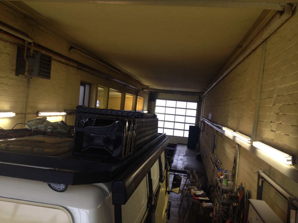

Respekt, dein LT 45 schaut echt hammermäßig aus. Der Dachgarten ist auch super. Ist der selbstgeschwei0t? Soetwas in der Art würde ich auch brauchen. Im Netz ist es aber sehr schwierig für die alten LT`s mit Hochdach etwas zu finden. Hast du vielleicht eine Adresse?
