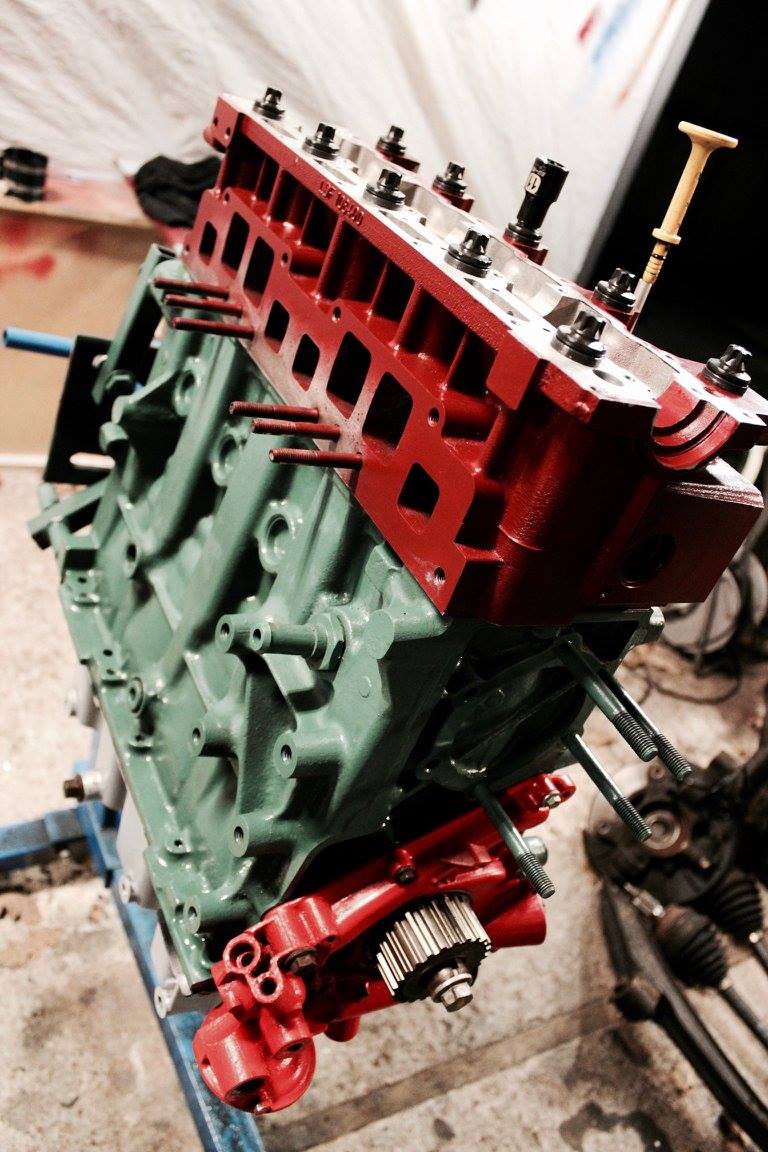

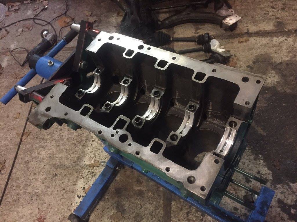

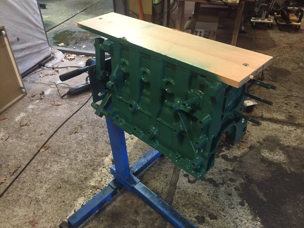

Beitragvon Mariner » Montag 22. Februar 2016, 10:05

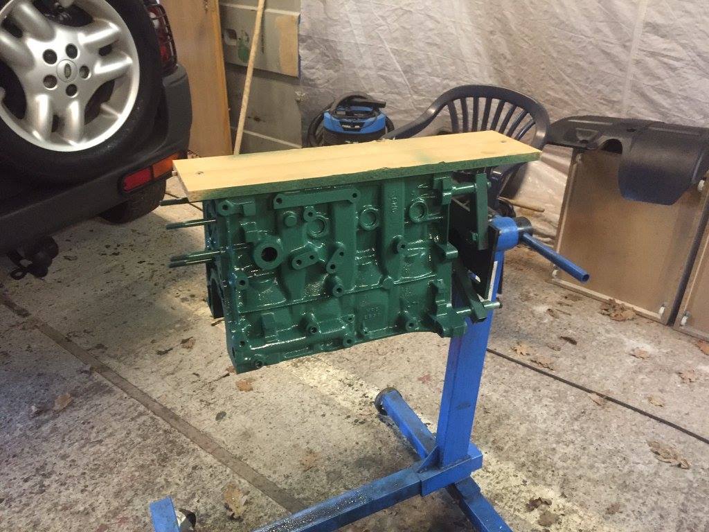

Ich weiß, ich weiß - das hat jetzt gar nichts mit dem LT zu tun. Ich poste es trotzdem... ;-)
Neulagerung Kurbelwelle und ein bisschen "british racing green" für den Zylinderblock. Wenn dann soll's ja auch was für's Auge sein...

Beitragvon tiemo » Montag 22. Februar 2016, 11:05
Hallo Tille!
Mariner hat geschrieben:Wenn dann soll's ja auch was für's Auge sein...
Hach, das sind doch immer herzerfrischende Bilder, danke!
Klar, das Auge schraubt mit ;-)
Re: Projekt LT 28 Neuaufbau
Beitragvon j.b.k » Montag 22. Februar 2016, 20:30
Super, bei der Farbe hat der Motor bestimmt 10 PS mehr :doppel_top:

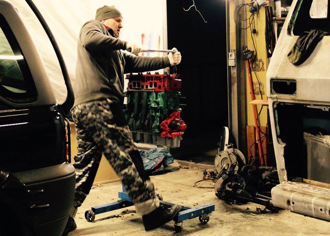

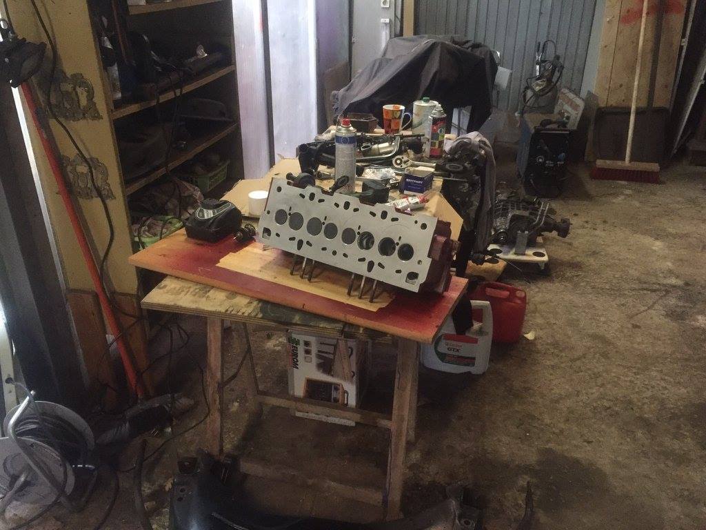

Beitragvon Mariner » Sonntag 6. März 2016, 09:09
...bei dem Farbenspiel werden es vielleicht sogar 15 PS mehr.. ;-)
Mariner
Beiträge: 491
Wohnort: Zetel, Niedersachsen
Beitragvon j.b.k » Sonntag 6. März 2016, 13:11
Men at work :TOP:
Interesante Flecktarn Hose hast Du da :doppel_top:

Beitragvon syncromat » Sonntag 6. März 2016, 21:55
j.b.k hat geschrieben:Men at work :TOP:
Dem Dress nach zu Urteilen ist die Schrauberwerke nicht beheizt. :shock:

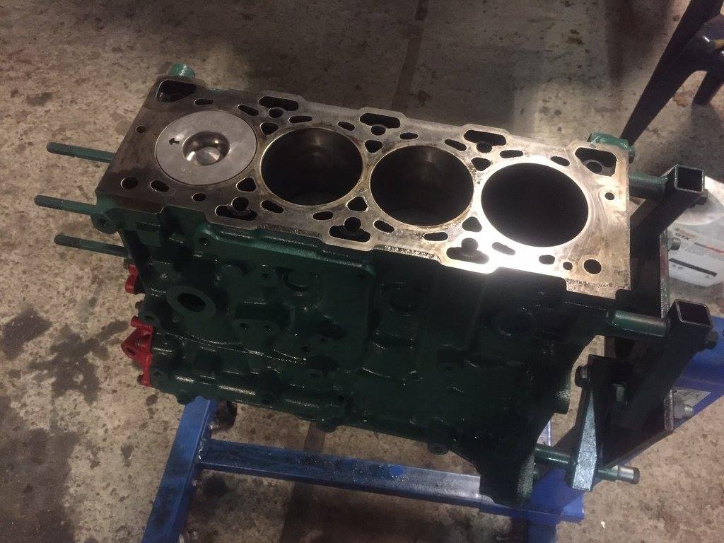

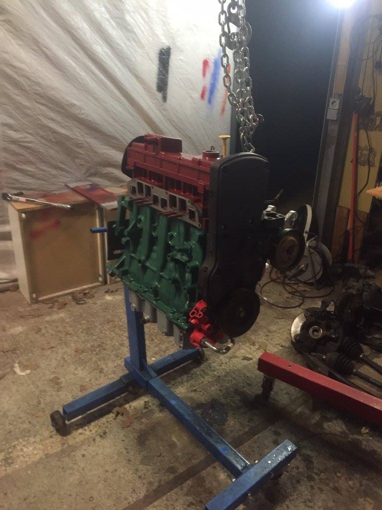

Beitragvon Mariner » Samstag 12. März 2016, 08:25
...wir nähern uns dem Ziel...und
ja - die Halle ist nicht beheizt ;)

Beitragvon j.b.k » Samstag 12. März 2016, 11:16
Wird ja :TOP: Coole Farbkombi und ich hab auch keine Heizung in meiner Halle!
Heizung wir ja auch überbewertet.
