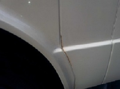

angehängt findet ihr zwei Bilder bei einem LT, wo es langsam zu rosten beginnt. Da ich im Bereich LT noch ein Neuling bin, hätte ich gerne Eure geschätzte Meinung gehört.
a) Ist dieses "LT typisch"
b) Zeigt die Erfahrung, dass es darunter noch massiv weitergeht?
Ich danke ganz herzlich für die Erläuterung!!!!!
Gruß Micha
P.S. Ein Kauf steht evtl. bevor, ich möchte nur bei dem Preis keine "Baustelle" erwerben.

zu a) Ja. das ist typisch.
zu b) Falzrost kommt von innen.

Hallo Manuel,
danke für die Antwort!
Also muss ich dann bein Bearbeiten mit einer größeren Wunde rechnen :) ? Großer Aufwand?

Sieht man erst wenn man es aufgemacht hat,oder von Innen reinsehen kann.

Der Aufwand hängt auch stark damit zusammen wie "verbastelt" der von innen ist, also ob Du noch groß Möbel, Dämmung etc. entfernen musst.
So wie es gerade aussieht, ist es schon eine Sache, die man mal demnächst angehen sollte.

Das ist eine typische LT-Roststelle. Sieht noch überschaubar aus. Wie schon geschrieben, der Rost kommt von innen. Ab dem Wulst in der Mitte des Roststreifens befindet man sich unterhalb des Bodenblechs und kann von unten in die Taschen hinein sehen. Dort hängen meistens Unmengen Dreck und Erde, die mit Salzbrühe vom Winter getränkt sind und den Rost bewirken.
Das muss man säubern, dann die Roststellen von außen behandeln (Dichtmasse rauskratzen, Rost rauskratzen, neu abdichten, lackieren) und dann von innen versiegeln. Owatrol und Korrosionsschutzfette sind hier wirksame Waffen. Und Schmutzlappen hinter den Rädern, damit nicht so viel Dreck in die Hohlräume wirbelt.

Ich würde das mal so einschätzen, daß man das weiterrosten mit sehr guter Reinigung und allseitigem durchtränken mit Mike Sanders Fett noch ne ganze Weile im Zaum halten kann. Irgendwann muss man es halt mal schön machen. Wenn der Wagen im Winter alltags bewegt wird und draußen steht in einem Jahr, wenn er immer trocken und gut gelüftet steht und meistens im Sommer gefahren wird in 10 Jahren...
