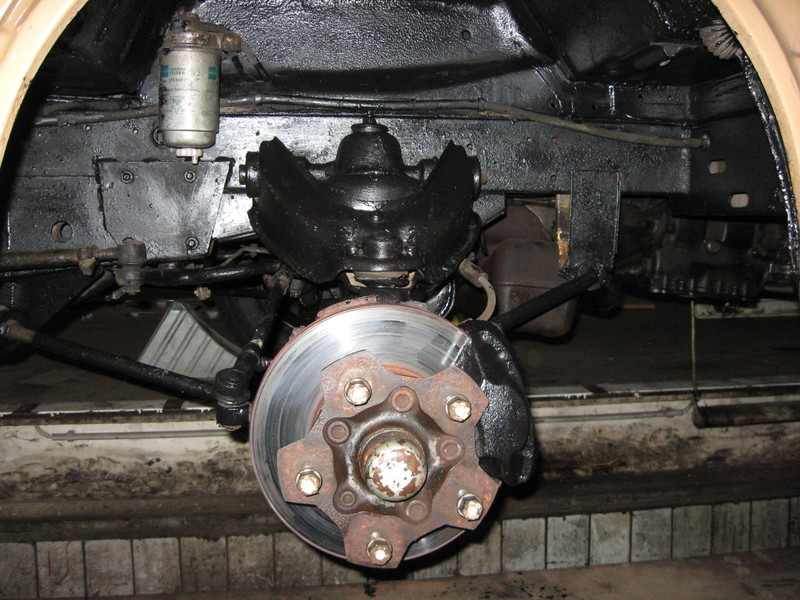

Wenn mir mal einer gesagt hätte, dass mein erstes Auto ein LT28 Sven Hedin wird ... ;-) Aber nun ist es so und der Wagen ist echt genial. Habe mich nun daran gemacht, diesen wieder fahrfertig zu machen. Trotz Baujahr 84 und 6 Vorbesitzern ist er noch in einem guten Zustand. Kaum größere Roststellen und laufen tut er auch einwandfrei. Ich hoffe ich erlebe keine größeren "Überraschungen".
Hier ein paar Bilder von den ersten beiden Tagen, weitere folgen natürlich.
Tag 1: Sitze ausgebaut, Stoßstangen abmontiert, Schiebetür ausgebaut etc., Bestandsaufnahme
Tag 2: 3 Radkästen aufbereitet (losen Unterbodenschutz mit Drahtbürste entfernt, mit Leinölfirnis+Terpentin-Ersatz eingesprüht), Felgen abgeschliffen
Momentanes Problem: Beim Rad vorne rechts sind alle 5 Radbolzen fest

Nach ein wenig Überzeugungsarbeit in Form eines 2m langen Stahlrohrs sind die Radbolzen nun lose.
Der verbleibende Radkasten, sowie der restliche Unterboden wurde anschließend weiter vom Schmutz befreit.

Unser Womo Emma hat geschrieben:wofür ist der Filter im linken Radkasten zuständig?
Das ist kein Filter, sondern ein Wasserabscheider für den Kraftstoff.
Hat nicht jeder LT, bei guter Kraftstoffqualität benötigt man ihn auch nicht unbedingt, vielleicht macht er dann sogar mehr Ärger durch Undichtigkeiten an der Ablassschraube oder der Belüftungsschraube, als er Nutzen bringt. In Russland wird man ihn vermutlich brauchen...

Beitragvon S0lsken » Samstag 22. Juni 2013, 23:42
Ja das ist der Wasserabscheider. Bis jetzt macht er noch keine Probleme :-) Den Auspuff lasse ich erstmal so, bei dem war nur ganz leichter Rostansatz.
Aber eines habe ich schon gelernt: Es kommt immer anders, als man denkt und es dauert auch alles irgendwie länger..
Bestimmt über einen ganzen Tag habe ich in die Lichtmaschine investiert und schon neuen Regler bestellt, da lese ich hier im Forum über die Nachglühzeit. Ich hatte bis jetzt immer nach dem Anlassen die Spannung gemessen (12,6 V) und dachte, die LM wäre defekt, da auch die Ladekontrolleuchte leuchtete. Aber jetzt nochmal nach 5 Minuten nach dem Anlassen gemessen -> 14,1 V :FREU: und die Ladekontrolleuchte ist nach bissl Gas geben auch aus :-)
Die Elektrik im Allgemeinen ist auch recht chaotisch. Abblendlicht vorne links ging nicht, war ein Fehler auf der Platine. Das Bedienteil vom Wohnbereich nehme ich dieses WE mal unter die Lupe..
Gas ging auch erstmal nicht, da war mal Wasser von der Spüle nach unten gelaufen und hatte die Gasleitung durchrosten lassen. Also Küche raus und das Problem beseitigen.. :FREU:
Und der Kühlschrank macht auch noch keinen Mucks :evil:

Beitragvon S0lsken » Samstag 29. Juni 2013, 22:01
Hier ein paar Bilder dieser Woche. Hatte den LT mal unter der Feder vorne angehoben und festgestellt, dass da was nicht so war, wie es sein sollte ...
Alte Querlenkerbuchsen auspressen:
Neue Teile
Da der LT aufgrund fester Bremskolben "dauerbremste", mussten diese überholt werden:
Alles auseinanderbauen
Schön sauber machen und mit neuen Dichtungen wieder zusammensetzen
So, wieder eine Baustelle weniger.
