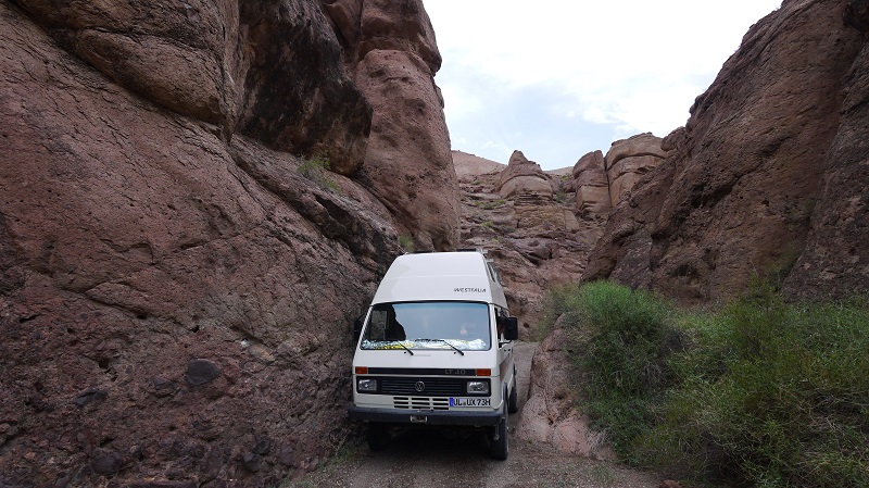

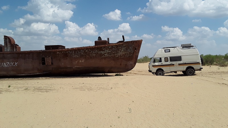

wir (2 Große und 2 Kleine) sind Anfang September von einer 6 monatigen Reise mit dem LT durch Zentralasien wieder zurück gekommen. Insgesamt sind wir knapp 28.000 km durch den Balkan, Türkei, Iran, Turkmenistan, Usbekistan, Kirgistan, Kasachstan, Azerbaidschan, Georgien und wieder zurück gefahren. Mit dem Fahrzeug und der Technik hatten wir keine ernsthaften Probleme. Darauf will ich hier kurz eingehen.
Am meisten hat mich die Pistentauglichkeit des Westafalia Ausbaus überrascht. Lediglich die Schrauben an der Deckenplatte über der Küche mussten gelegentlich mal nachgezogen werden.
Motor und Schaltgetriebe laufen wie ein Uhrwerk.
Mit dem Verteilergetriebe NP242 HD AMG von Christian (Bullenherz) gabs unterwegs keine Probleme. Die überholten Achsen vom Manfred mit modifiziertem Differential sind ebenfalls unauffällig, lediglich der Wellendichtring der HA am Flansch musste unterwegs getauscht werden. Dabei darf man aber Straßenverhältnisse nicht vergessen. Ca. 3000km Schotter/Sandpiste mit mehr oder weniger Waschbrett und teils sehr feinem Sediment waren dabei. Streckenweise konnten wir im Rückspiegel das Heck des LTs wegen des Staubes nicht mehr sehen.
Die Straßenverhältnisse waren auch für viele lose Schrauben am Fahrwerk verantwortlich, insbesondere alle Koppelstangen an den Stabis und die Befestigungen der Stoßdämpfer. Da half nur das morgentliche Kontrollkrabbeln.
Hier in Deutschland wurden nach der Reise die Einstellwerte der Achsen nochmal überprüft, alles in bester Ordnung.
Von den oben erwähnten knapp 28.000 km sind wir etwa 3000km Piste gefahren. Wirklich offroad warens etwa 100km, die Geländereduzierung hatten wir auf etwa 50km eingelegt.
Anbei noch ein paar Bilder.
Hanno

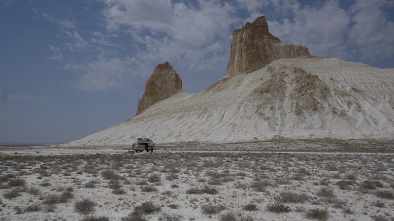

Ustyurt Plateau, Kasachstan
Sharyn Canyon, Kasachstan

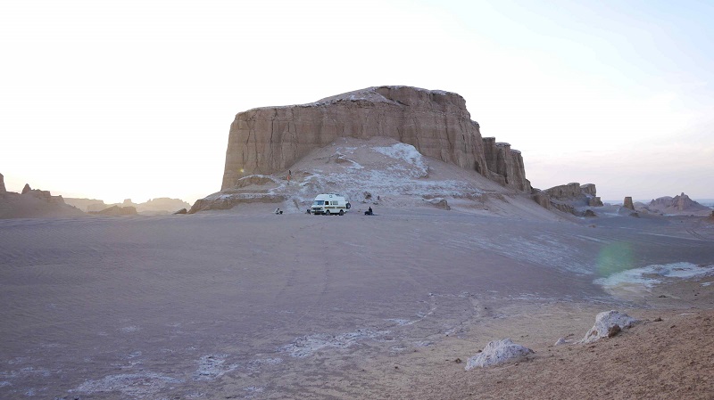

Oase, Wüste Lut im Iran
In den Khalouts, Wüste Lut im Iran

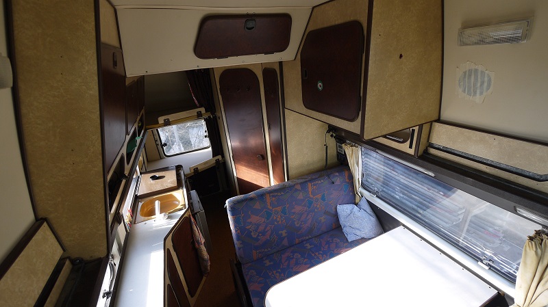

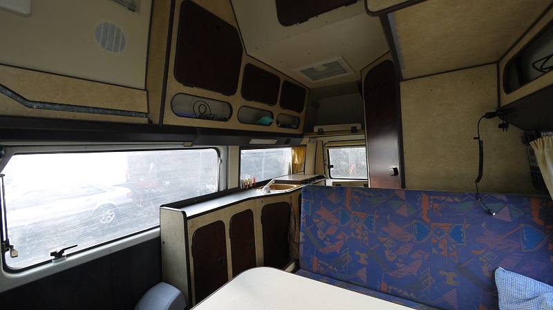

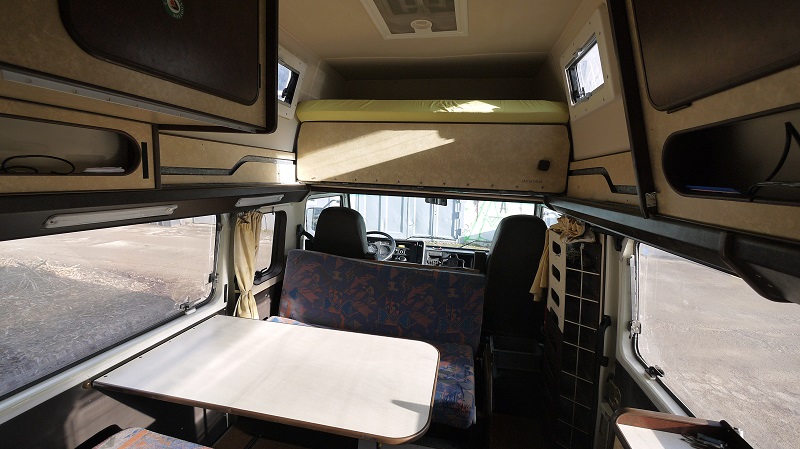

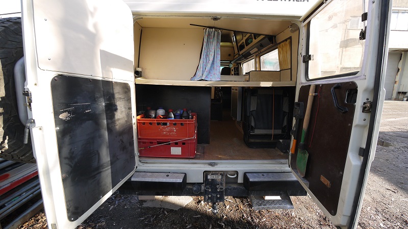

Beitragvon LT40_SvenHedin » Dienstag 26. Dezember 2023, 22:09
Hallo Lucas,
anbei ein paar Bilder vom Innenausbau. Hat etwas gedauert, mit Blitzlicht sahen die Bilder echt traurig aus und gutes Wetter war selten in den letzten Wochen.
Hanno
