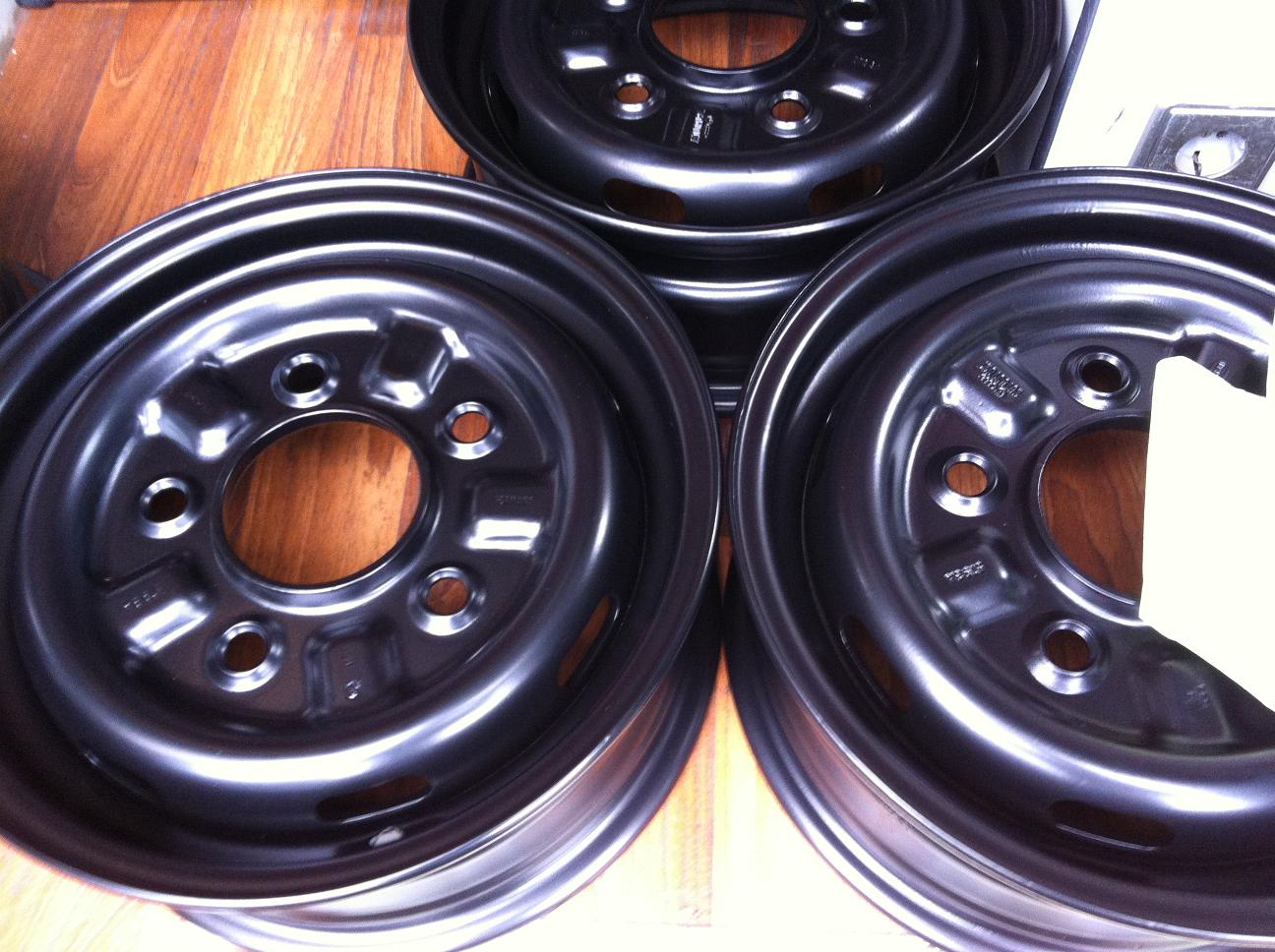

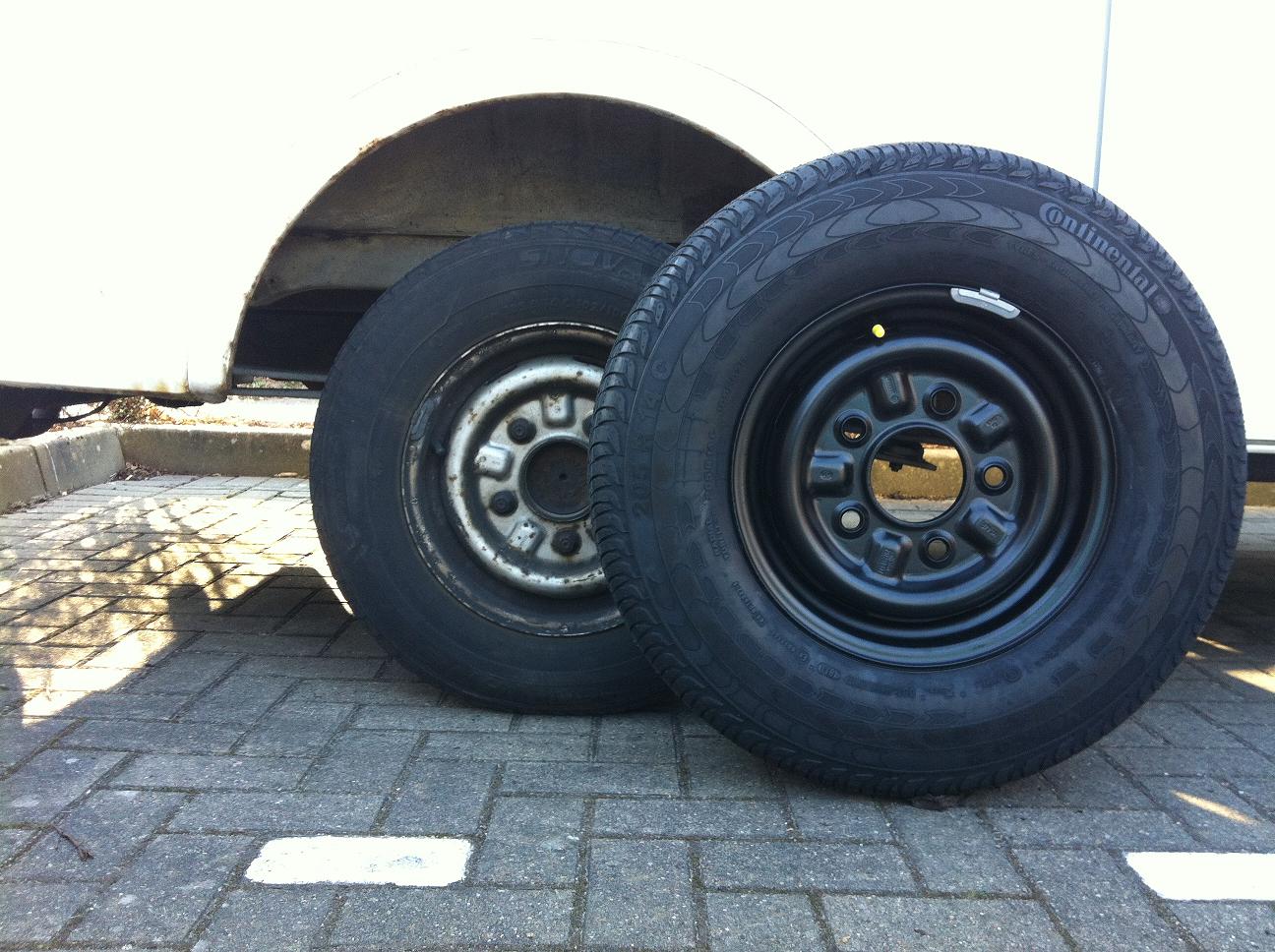

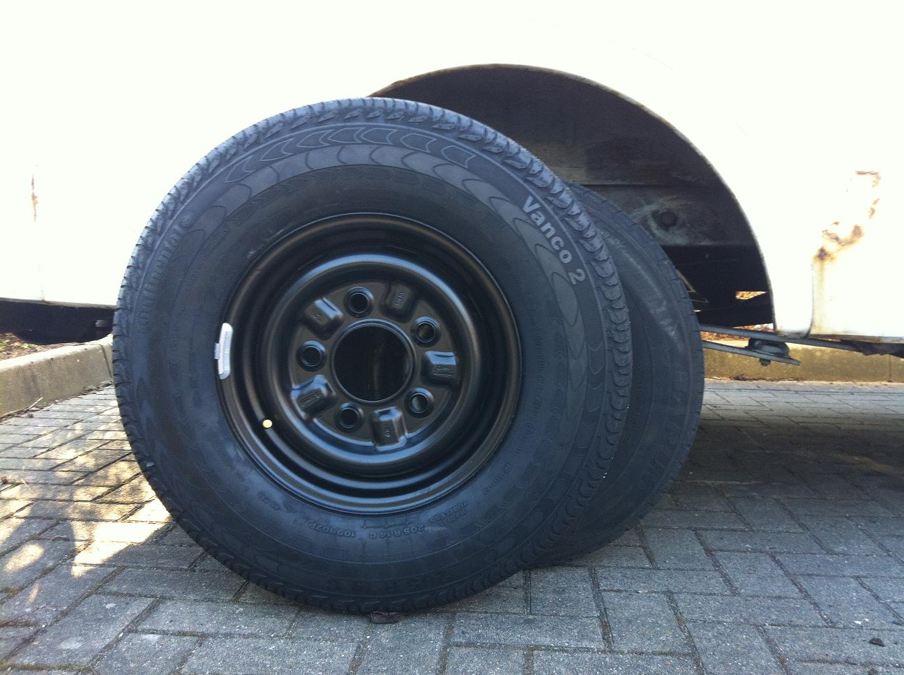

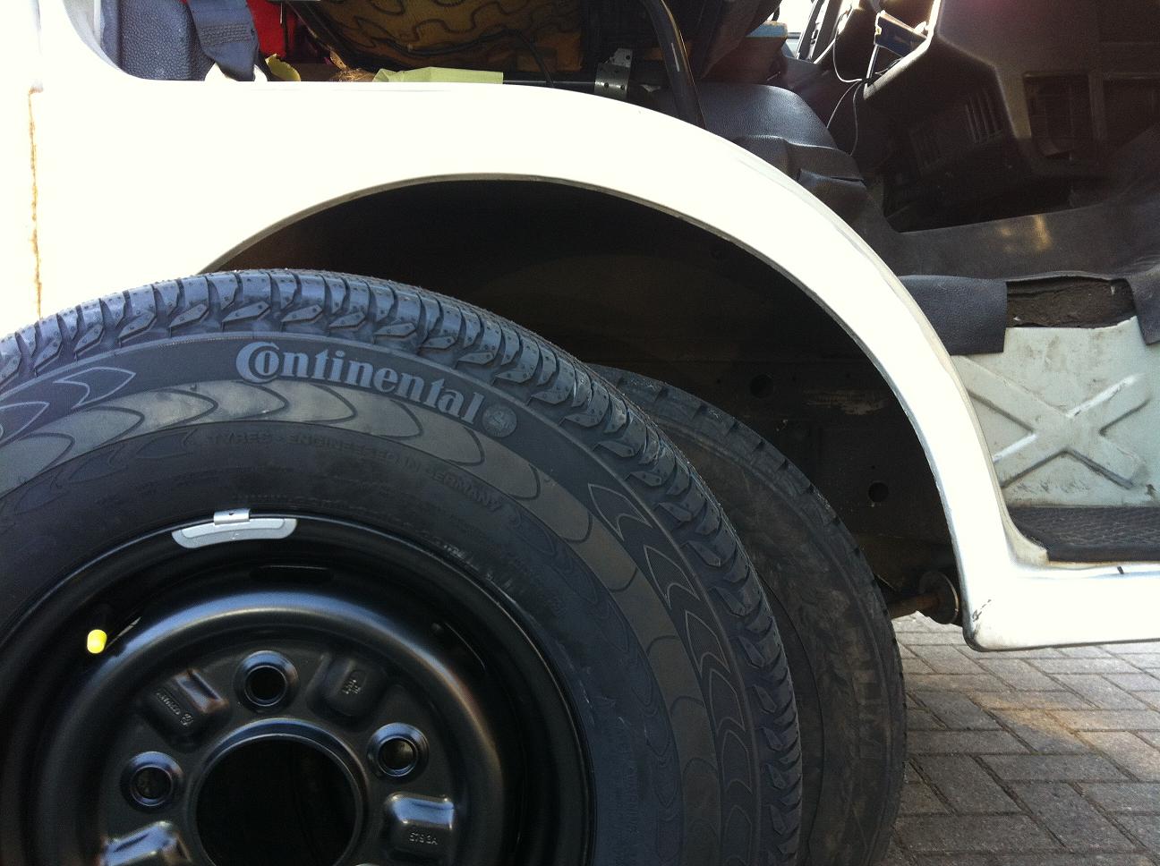

Hatte ja 4x Conti Vanco 2 in 205 bestellt. Heute wurden sie auf Felge gezogen. Man sind die Teile Groß im Gegensatz zu den 185. Habe mal einige Bilder mit angehängt.
Werde die Reifen am Samstag anbauen. :grin: :grin:
Man ich freu mich..... :FREU:
Habe die Felgen vorher Sandstrahlen lassen. 15€ das Stück.
Dann Pulverbeschichten lassen. 25€ das Stück. (Schwarzmatt)
Beides wurde unter der Hand ohne Rechnung gemacht. Falls jemand interesse hat wo man das zu diesem Preis machen kann, kann derjenige mich gerne anschreiben.
Möchte bloß nicht die Firmen hier öffentlich benennen... Finanzamt usw.... 8-)
Werde dann noch weitere Bilder von den montierten Reifen reinstellen....
Außerdem werde ich am Samstag die Höhe vorher und nachher messen. Erwarte mal 4 cm höher als vorher... :grin:

185 vs 205
185 vs 205
185 vs 205

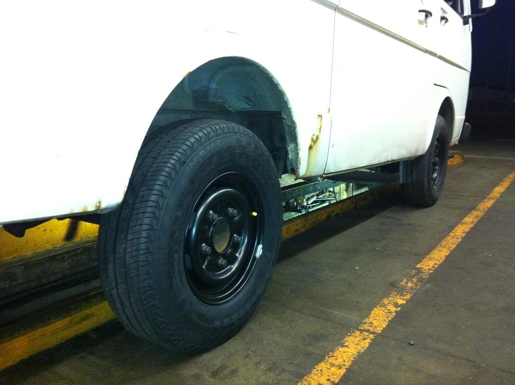

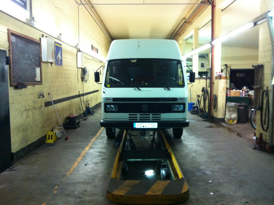

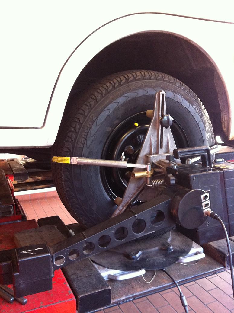

Hallo Gemeinde,
am Wochenende habe ich die Reifen aufgebaut und auch die ersten Kilometer gefahren.... :grin:
Ich bin sehr zufrieden und absolut begeistert nach den ersten 100km !!! 8-) :lol:
Hatte ja vorher 185 Winterreifen ( 7Jahre alt) gefahren. Die waren schon sehr hart und teilweise ausgewaschen...
Jetzt mit den 205er liegt der Bus viel satter auf der Straße und ist viiiiiiieeeeeeeeeeeeeeeeeelllllllllllllllllllllll LEISER !!!!! :-P
Der Geräuschunterschied ist unglaublich!
Bedingt durch den anderen Abrollradius ziegt mein Tacho jetzt sehr genau die Geschwindigkeit an. Gemessen mit GPS. Mit den 185 hatte ich laut GPS z.B. 80 km/h und der Tacho hat fast 90 Km/h angezeigt. Jetzt passt es... :BUSSI:
Vom ersten Eindruck her kann ich die Reifen wirklich empfehlen. Mal abwarten wie lange sie halten und wie sich der Kraftstoffverbrauch verändert. Ich werde berichten.
Was mir persönlich auch noch sehr gefällt ist, dass Ludwig jetzt ca 4 cm höher ist als vorher ! :doppel_top: :drive
Manfred

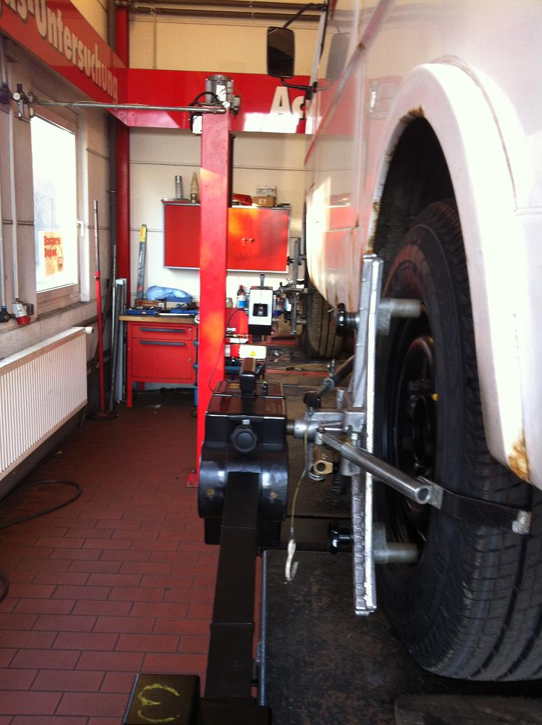

Achsvermessung
Neue Reifen auch schon mit neuen Federn
Achsvermessung gab es auch noch
