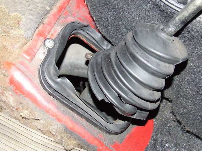

Beitragvon Bullicouch » Mittwoch 22. Juni 2011, 23:10
so das wäre der Übeltäter

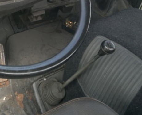

Beitragvon Bullicouch » Samstag 25. Juni 2011, 11:03
und so sollte es aussehen

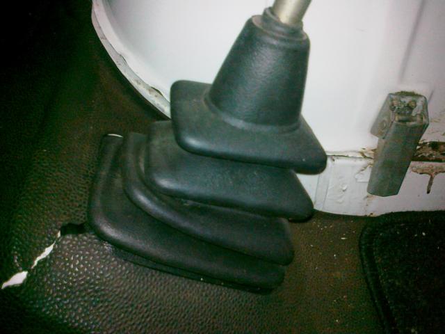

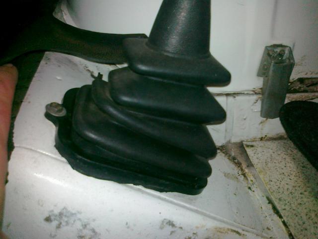

Beitragvon Matthias Kobe » Sonntag 26. Juni 2011, 18:04
hier die Fotos
den Schaltsack gibt es bei classic Parts einfach unten abschneiden
Gruß Matthias
