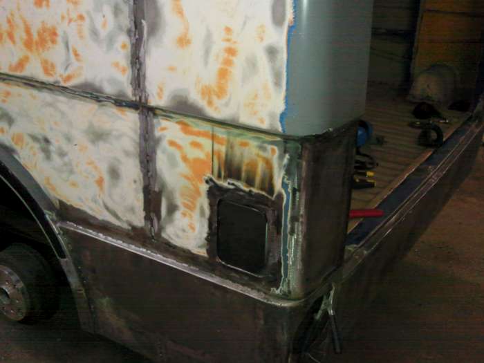

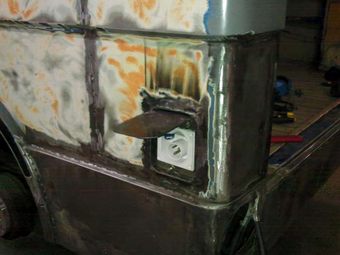

Beitragvon Marcus Curth » Dienstag 29. März 2011, 21:59
ich hab das ganze so gelöst bei mir, da mir diese dosen auch nicht wirklich gefallen 8-)
lt (134)-700.jpg (29.91 KiB) 4256-mal betrachtet
lt (135)-700.jpg (31.66 KiB) 4256-mal betrachtet
war mal ein tankdeckel vom polo :grin:

Re: CEE Eingangsstecker
Beitragvon lteins » Mittwoch 30. März 2011, 09:50
Hi Marcus,
das ist natürlich sehr schick gelöst!! gefällt mir!! aber leider auch eher etwas advanced... da ich nicht wirklich fit im Schweissen bin...
