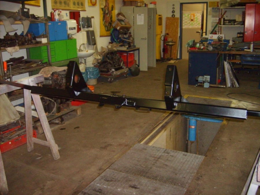

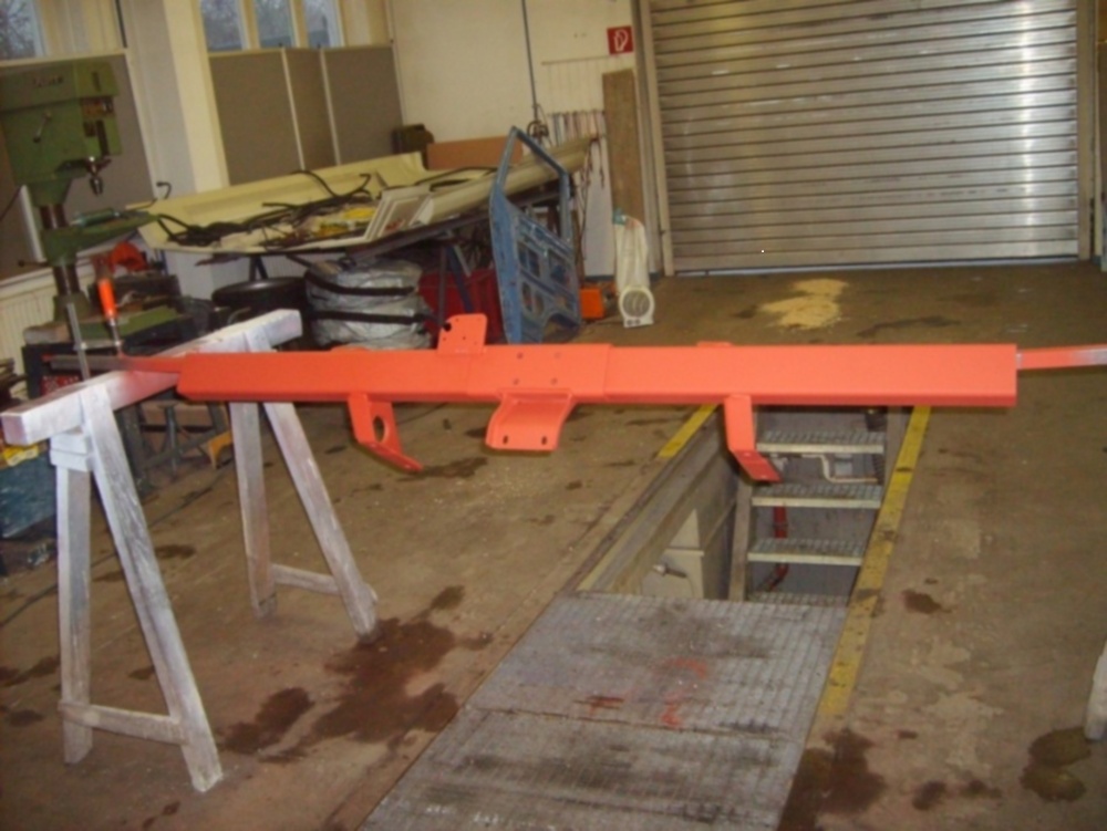

Anhängerkupplumgsträger grundiert
BeitragVerfasst: Freitag 7. Januar 2011, 21:14
von thommyLT35
Hey Micha,
dann schauen wir mal !!
Vielen Dank
LT 065.jpg (222.21 KiB) 3201-mal betrachtet
LT 069.jpg (233.28 KiB) 3198-mal betrachtet
thommy
