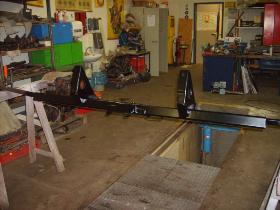

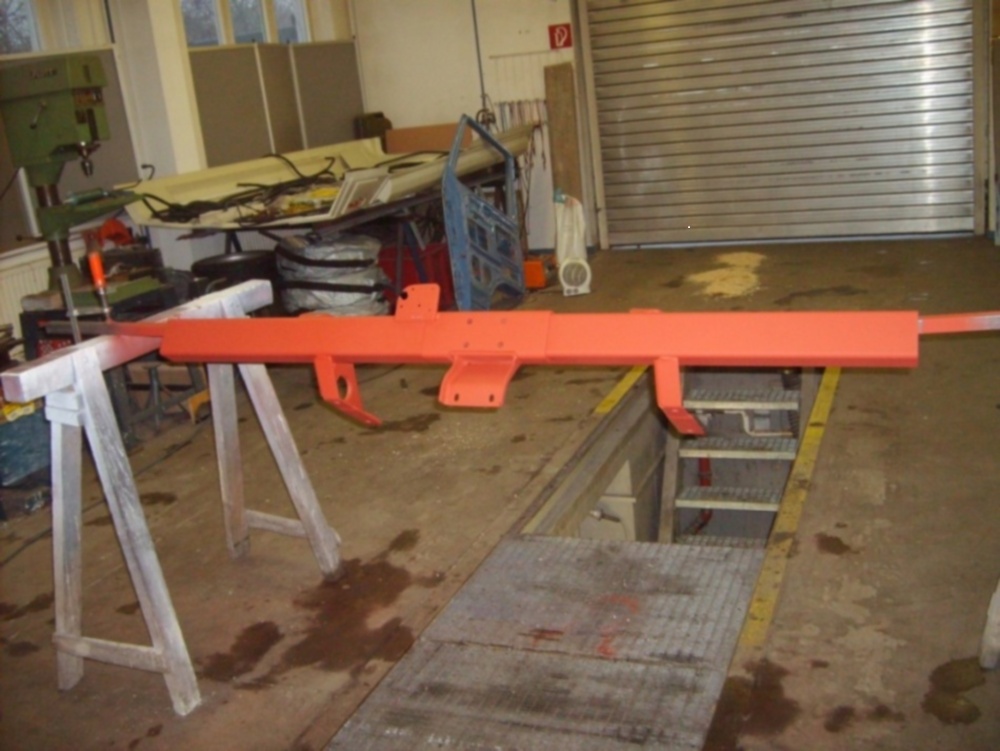

Anhängerkupplumgsträger grundiert
Beitragvon thommyLT35 » Freitag 7. Januar 2011, 21:14
Hey Micha,
dann schauen wir mal !!
Vielen Dank
