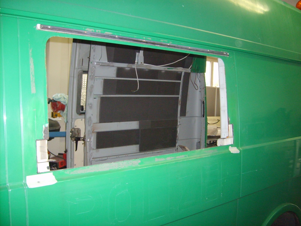

Beitragvon thommyLT35 » Dienstag 30. November 2010, 22:20

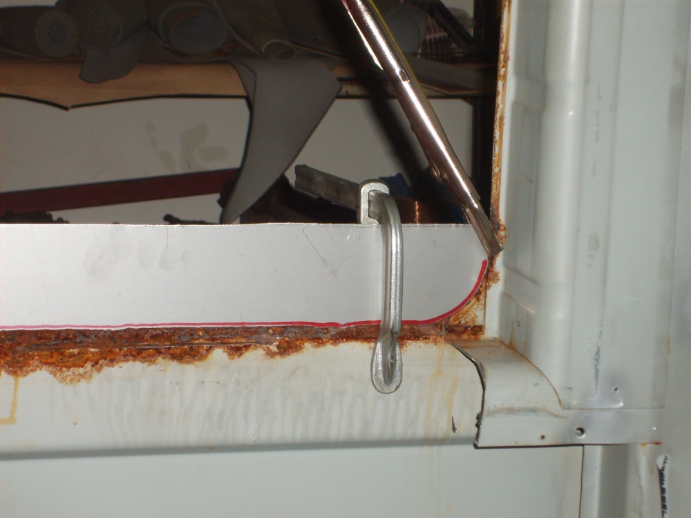

Die eingegebene Nachricht ist zu kurz.: Richtig böse
LT 016.jpg (208.53 KiB) 7177-mal betrachtet

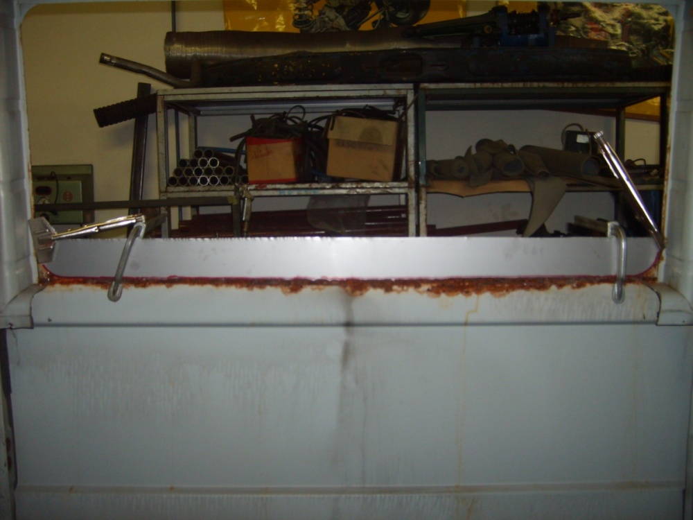

Beitragvon thommyLT35 » Dienstag 30. November 2010, 22:22
Ansicht von innen , zur Fahrertür hin

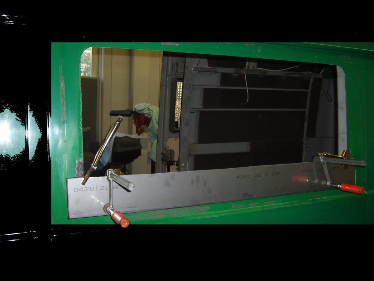

Aufgesetztes Blech angerissen und ausgeschnitten!
LT 019.jpg (249.99 KiB) 7169-mal betrachtet

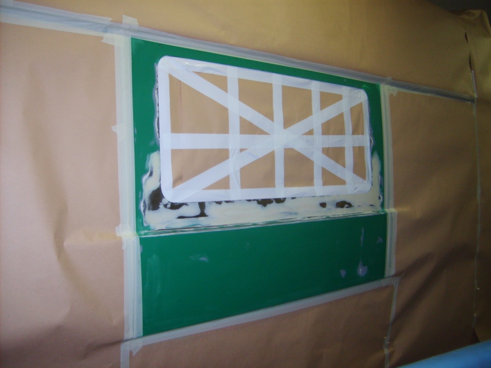

Re: Ein ganz klein bißchen Rost
Beitragvon thommyLT35 » Dienstag 30. November 2010, 22:28
Edelstahlblech eingeschweißt und gespachtelt
LT 027.jpg (191.59 KiB) 7162-mal betrachtet

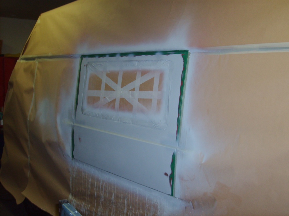

Beitragvon thommyLT35 » Dienstag 30. November 2010, 22:30
Gefüllert

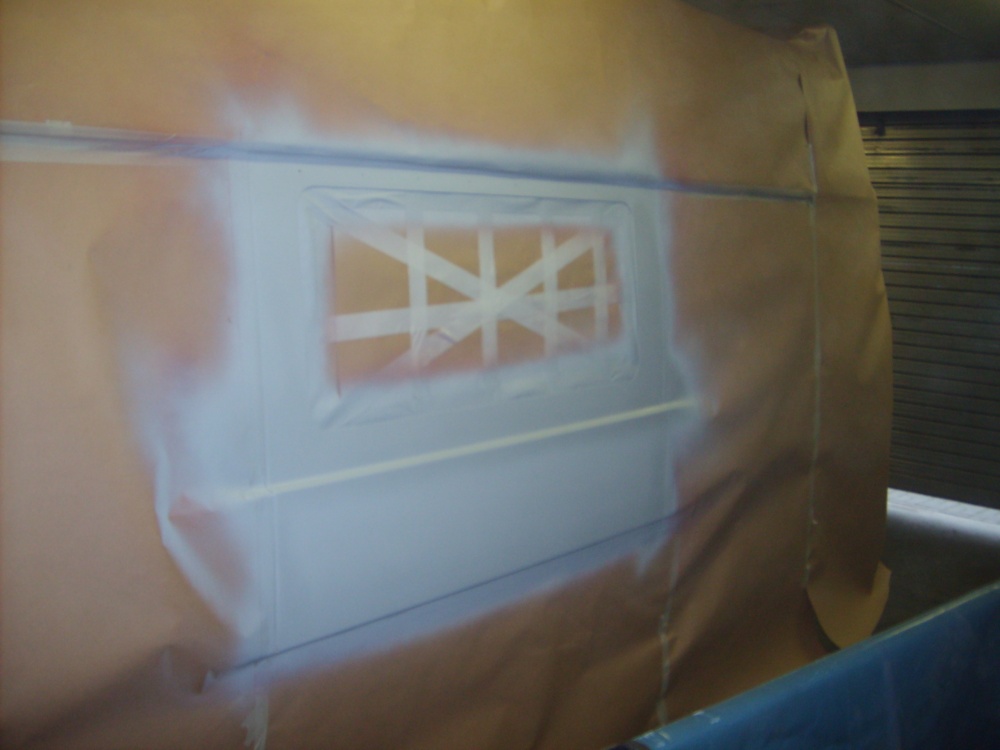

Beitragvon thommyLT35 » Dienstag 30. November 2010, 22:32
geschliffen

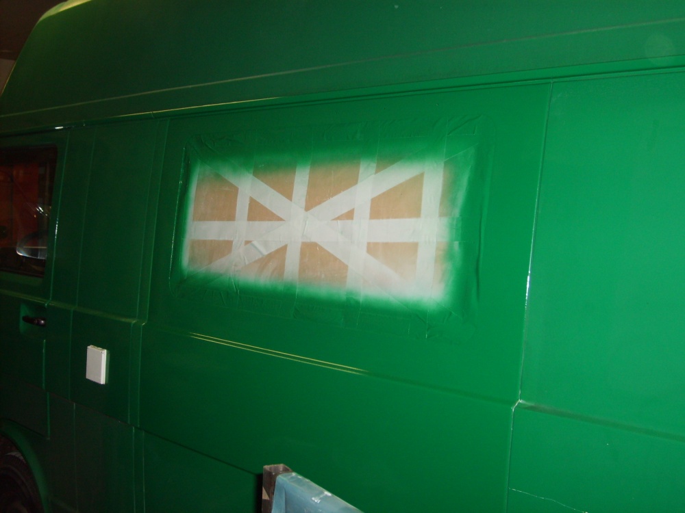

Beitragvon thommyLT35 » Dienstag 30. November 2010, 22:35
und lackiert, und alles alleine gemacht, ist nicht super geworden aber gut, finde ich jedenfalls!! :grin: :grin:
der thommy
