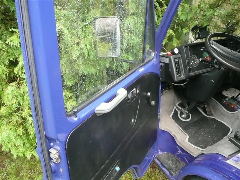

also... erst mal habe ich mir gebrauchte Reisemobilsitze aus einem T3 gekauft, mit Armlehnen.
Das reichte aber nicht und so habe ich noch einen Haltegriff eines Suzuki Wagon R+ angebaut.
Hier grade mal ein Angebot in der Bucht: 220590426846
Vorsichtig mit dem Anschrauben..... die Seitenscheibe muss noch hoch und runter geben, am besten dicke, kurze Blechschrauben nehmen.
Den vorderen Türgriff am LT habe ich übrigens abgeschraubt, weil da mein Knie ständig gegen gedrückt hat,nach ein paar Stunden tat das weh....
