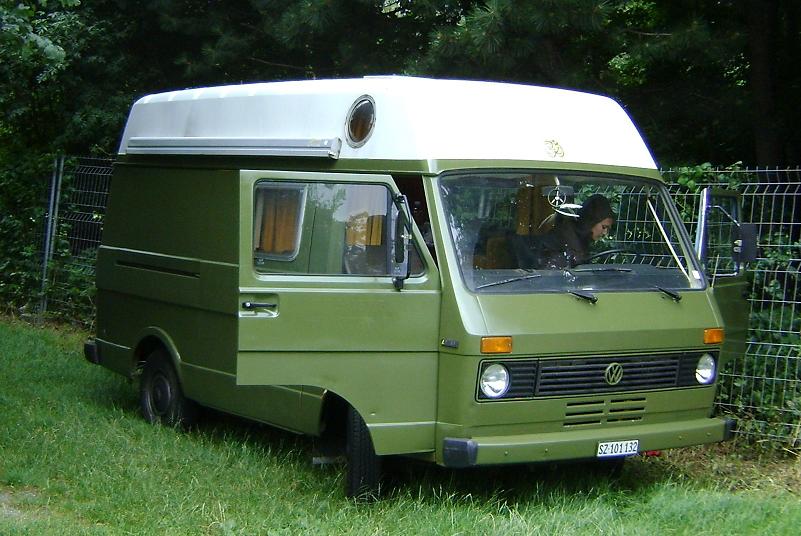

Nun ich will mit meinem LT28 BJ79 2L Benziner (CH) überland nach Nepal und zurück (evt über Arabien, Nordafrika) fahren.
Ich rechne mit ca. 40000km und die Ersatzteil-lage unterwegs sieht düster aus.

Ersatzschlüssel
TCS/ADAC-Karte
Nummernschilder kopieren und originale im Fahrzeug mitführen
Ersatzsicherungen
12V Kompressor
Ersatzrad + Ersatzreifen (+ Bauschaum als notfüllmittel)
öl + ölfilter
Ersatzseitenspiegel (passt auf beide Seiten)
Ersatzschlüssel
Türgriff inkl Schloss und schlüssel falls mal was aufgebrochen wird.
Kupplungsseil
Kabel, Draht Schläuche und Briden, Kabelbinder, Panzertape, Seil
Dirko Dichtmittel für Flänsche usw.
Bremsflüssigkeit
Flüssigstahl repair
Werkzeugkoffer
Verteilerläufer
2x20l Stahlkanister
kleiner Pulverlöscher
Ersatzvergaser
2 x Kraftstoffilter
Abschleppseil
Chlortabletten
Medikamente
Noch nicht sicher:
schneeketten für hinten
Ersatzgetriebe
Alternator
Kondensator/Zündspule
Sandblech
Reifeneisen

auch wenn das evtl. komisch klingen mag, aber ich würde dem LT eine andere Farbe verpassen, auf das Oliv stehen viele Staaten nicht grade...... da bist Du ganz schnell in einer Ecke geladet wo Du nicht hin willst......
Ein freundliches grau oder blau kommt besser an.....
So meine Erfahrungen in Afrika und Albanien.....
lg
WD40----
Re: Vorbereitungen für eine ''Weltumrundung'' mit dem LT
Beitragvon Kusi » Donnerstag 26. August 2010, 21:01
Dem LT verpassen wir noch ein bisschen einen freundlicheren Touch.
Haben an einen weissen Streifen rundherum gedacht (ca. 40 cm hoch)
Wir haben schon 2 Zusatzscheinwerfer gekauft welche wir noch montieren müssen.
Wir müssen ausserdem schauen, dass wir nicht all zu wilde routen nehmen. Bis Indien sollts ja kein Problem sein mit den Strassen.
Danach muss ich mir die Route über Afrika nochmals überlegen, da diese Wellblechpisten schon nicht das beste für sonen Bus sind.

Kusi hat geschrieben:Dem LT verpassen wir noch ein bisschen einen freundlicheren Touch.
Völlig zweitrangig! Der Bus sieht schon ok aus!
Schau lieber, dass du das Problem mit dem Lenkspiel noch gebacken bekommst.
Kusi hat geschrieben:Wir haben schon 2 Zusatzscheinwerfer gekauft welche wir noch montieren müssen.
Das ist schon eher relevant. Und so Kleinteile wie den Verteilerfinger und Unterbrecherkontakt würd ich auch noch tauschen, rein auf Verdacht...
Kusi hat geschrieben:Wir müssen ausserdem schauen, dass wir nicht all zu wilde routen nehmen. Bis Indien sollts ja kein Problem sein mit den Strassen.
Eine Frage der Geschwindigkeit - Es gibt eine bestimmte Geschwindigkeit, da löschen sich die Fahrzeugschwankungen weg, andere dagegen, da schaukelt sich die Kiste so richtig hoch.
