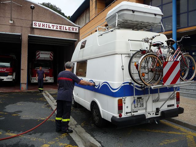

Beitragvon aronus_ » Dienstag 8. November 2011, 22:32
So sieht die 130er aus: (an dieser Stelle vielen Dank an die Feuerwehr von Guernica für das Frischwasser)
Jens.
