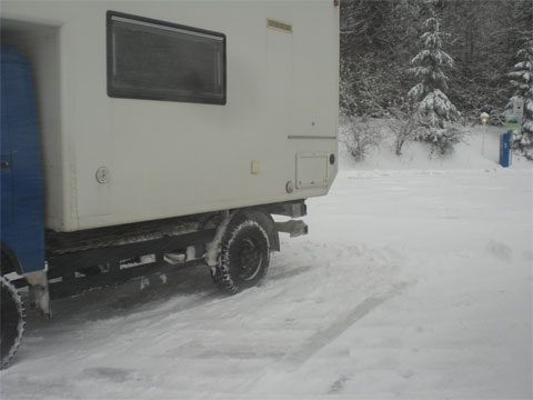

Wie erhöht Ihr die Traktion Eures LT´s? Bei dem Wetter?

Hallo Tom,
Differenzialsperre heisst hier das Zauberwort.
Entweder nachrüsten aus Originalteilen (schwer zu finden, teuer, Einbau aufwändig da ganze HA) oder Du rüstest Dir die Differenzialsperre "für Arme" nach: Einen zweiten Handbremshebel einbauen, mit dem Du manuell jedes Hinterrad einzeln einbremsen kannst. Wenn das durchdrehende Rad feinfühlig eingebremst wird, erfolgt die Kraftübertragung wieder über beide Räder.
Nachteil: Probleme beim TÜV. Mit Geschick und gutem Willen lässt sich aber eine Lösung finden, haben schon viele so gemacht, wenn auch (mir bekannt) nur beim VW T2+T3.
Eine Lösung die der Tüv akzeptiert KÖNNTE ein zweiter Hebel mittels Sperrbolzen sein, der im Normalfalle beide Hebel miteinander verbindet (so dass automatisch beide Hebel und Trommeln betätigt werden, wenn man an einem Hebel zieht) und nur temporär durch niederhalten des Sperrbolzens einzelnes abbremsen erlaubt. Der TÜV wird bei einer sauber ausgeführten Umbaulösung sicher gnädig sein, wenn nicht beeindruckt. Man darf halt nicht mit einer flatterigen, windigen Lösung dort ankommen, bei der irgndwas verbiegt, aushängt etc.

Also die Sand bzw. Salzsäcke...das hat schon mein Vater früher im Winter im Auto gehabt - und das hat auch immer sehr gut funktioniert.
Was nun den LT angeht....Gute Reifen mit entsprechendem Profil.Entsprechend Gewicht auf den Achsen...Diffsperren und Allrad...na da geht schon einiges:-)
12 Grad unter Null,Steigung zum Parkplatz 15%...der LT packt´s....:-)!
Und wenn´s mal "hart" wird kommen halt die Ketten auf die Hinterachse...dann geht´s ganz gut weiter.
