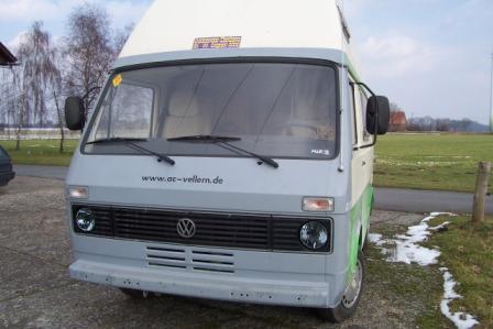

ich bin Schrauber bei VW,hab da mal nachgesehen, Scheinwerfer rechts und links sind identisch!Passen auch welche vom Golf 1 rein, hab ich selber bei meinem 81'er gemacht in Schwarz Klarglas :grin: .
Habe damit auch gleichzeitig auf H4 umgerüstet da meiner noch die alten hatte.Mein TÜV hatte nichts zu meckern da ja ein Prüfzeichen auf den Scheinwerfern vorhanden ist.
