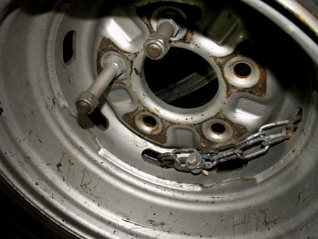

Meine Aufhängung ist denkbar schlicht. Hoffe, ich schaff es, die Bilder hoch zu laden:
Von unten sieht man die unterschiedlich langen Gewindestangen, die ich bewußt lang gelassen habe, da es mir einfacher schien, die Muttern hoch zu schrauben, als das Rad hoch zu stemmen. Unterschiedliche Länge, damit man nacheinander einfädeln kann. Darüber eine Hülse (Alurohr) voller Fett und drunter eine 2. Mutter, die nicht viel halten muss. Das Ganze 2mal. Die Kette als Zusatzsicherung wurde einfach durch die Felgenbohrungen gefädelt und (siehe 2. Bild) an einer Gewindestange, die zur Hand war, nach oben befestigt. Der Einfachheit halber mit Schraube, Beilagscheiben und Mutter, auch Schäkel wären denkbar gewesen. Die Reepschnur spannt das Ganze lediglich, um Scheuern und Scheppern zu vermeiden. Man hört tatsächlich nichts, seit 2,5 Jahren nicht.
Ich behaupte nicht, dass sei die eleganteste Aufhängung, man liegt mal im Dreck beim Radwechsel, dafür ist es gut verräumt. Das Rad hält sein Gewicht beim Aufschrauben der Muttern selbst, da die Gewindestangen sich in den Felgenbohrungen verkanten, sobald man loslässt. Es knallt also auch nicht sofort runter, wenn man's losschraubt. Also auf'n Rücken, das Rad auf den Bauch und hochdrücken, das braucht keine starken Männer.

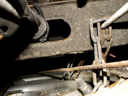

Hier erkennt man oben rechts die Gewindestange, die horizontal durch 3 Rahmenbleche gezogen wurde. An der habe ich die Kette (eine zweite, unabhängig angebrachte Sicherung ist wohl sinnvolle Vorschrift) befestigt, also einmal beidseitig einer Rahmenspange drüber und zurück durch die Felgenlöcher. Auch das Ventil ist für gelegentliches Prüfen und Aufpumpen noch erreichbar. Ein Ende der Reepschnur leuchtet noch durch, mit der die Kette gestrafft wurde. Die verrostete :roll: Stange diagonal über dem Reserverad ist der Handbremszug, der - sinnigerweise - gängig bleibt.
Bild 3 mit der geschweißten Aufhängung in der nächsten Antwort.

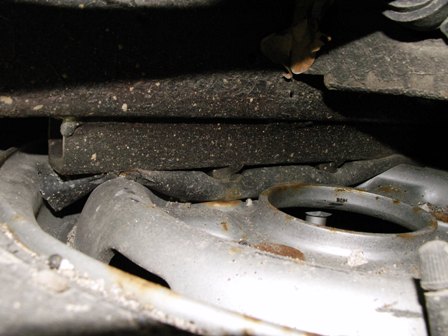

Letztes Bild:
Hier sieht man das Vierkantrohr , in das zunächst die vertikalen Gewindestangen geschweißt wurden (Muttern innen und Muttern außen, dann verschweißt), bevor das ganze Getüm dann gegen den Rahmen geschweißt wurde. Hier sollte man sich seiner Schweißkünste einigermaßen sicher sein, sonst :TSE: besser machen lassen. Die Kette ist einfach etwas zu schlicht, um die ganze Konstruktion abzufangen, sollte das unverhofft mal runter fallen. Also blank schleifen, sauber verschweißen und anschließend versiegeln. Ich habe noch ein Stück Kühlerschlauch erdolcht und beigelegt zwischen Aufhängung und Rad, damit die Felge nicht Metall auf Metall scheuert.
Das Ganze leider auf der Fahrerseite, da der Einstieg nach unten den schönen Platz verbraucht. Aber - immerhin - tief unter den Fahrzeugschwerpunkt gepackte Kilos.
Wie gesagt, eine schnelle und schlichte Lösung, sicher verbesserungswürdig, für mich bisher aber allemal befriedigender als ein Rad im Fahrzeug oder hinten an der Tür (wo die Federn bei mir eh schon fast auf den "Bulleneiern" aufsitzen - beim LT mein ich natürlich :oops:. Aber auch das ist nicht wirklich komisch).
Vielleicht bringt es ja jemanden auf DIE Idee, wie's besser geht, dann bau ich auch noch mal um.
Wolfgang
